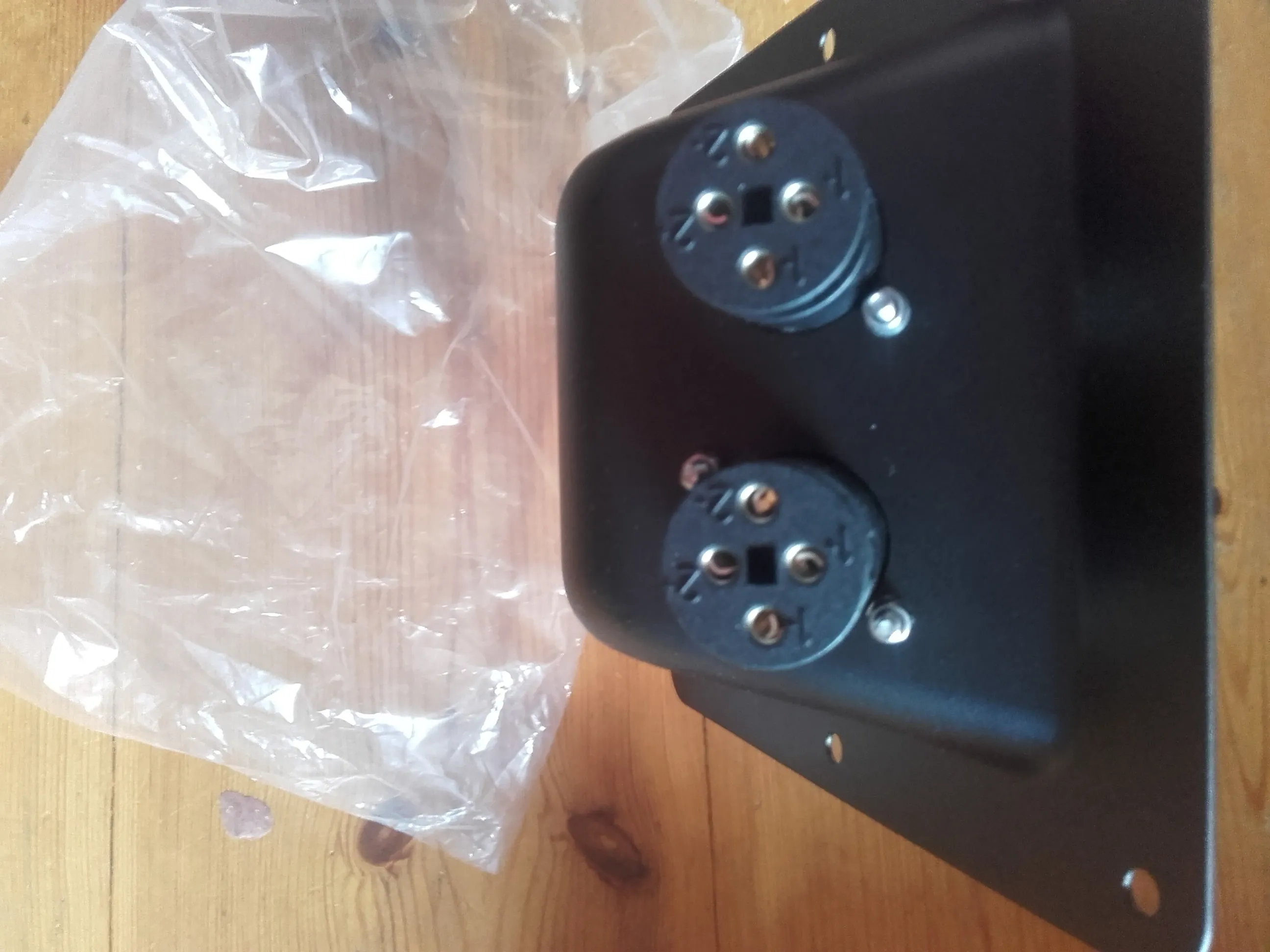

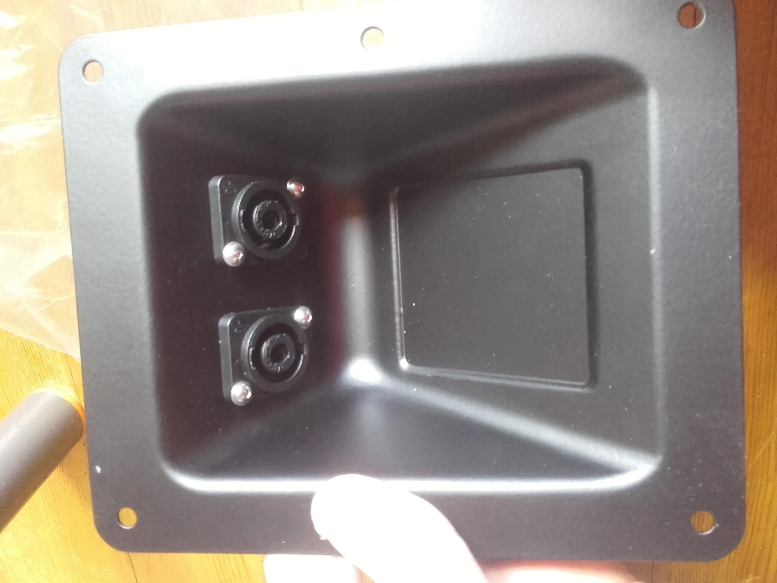

    • 2. Mai 2019 um 13:02
    Ich bin greade dabei die einbauschalen/buchsen in meine Hörner ein zu bauen, nur komme ich nicht weiter mit der verkabelung!
    Ich wollte z.B. zwei subwoofer an einen Channel hängen und diese Paralell schalten.
    Aber man kan ja auch hier viel falsch machen und so wie ich mir das gedacht habe, scheint es schonmal nicht zu klappen.
    Alle kabel sind 4 polig und auch alle stecker.
    Ich wollte anfangs von pol 1+ zum ander stecker (output) 2+ gehen, ebenso von 1- zu 2- was denke ich mal falsch ist!?
    Wie muss ich die 4 pol kabel/stecker verkabeln um paralell zu können?
