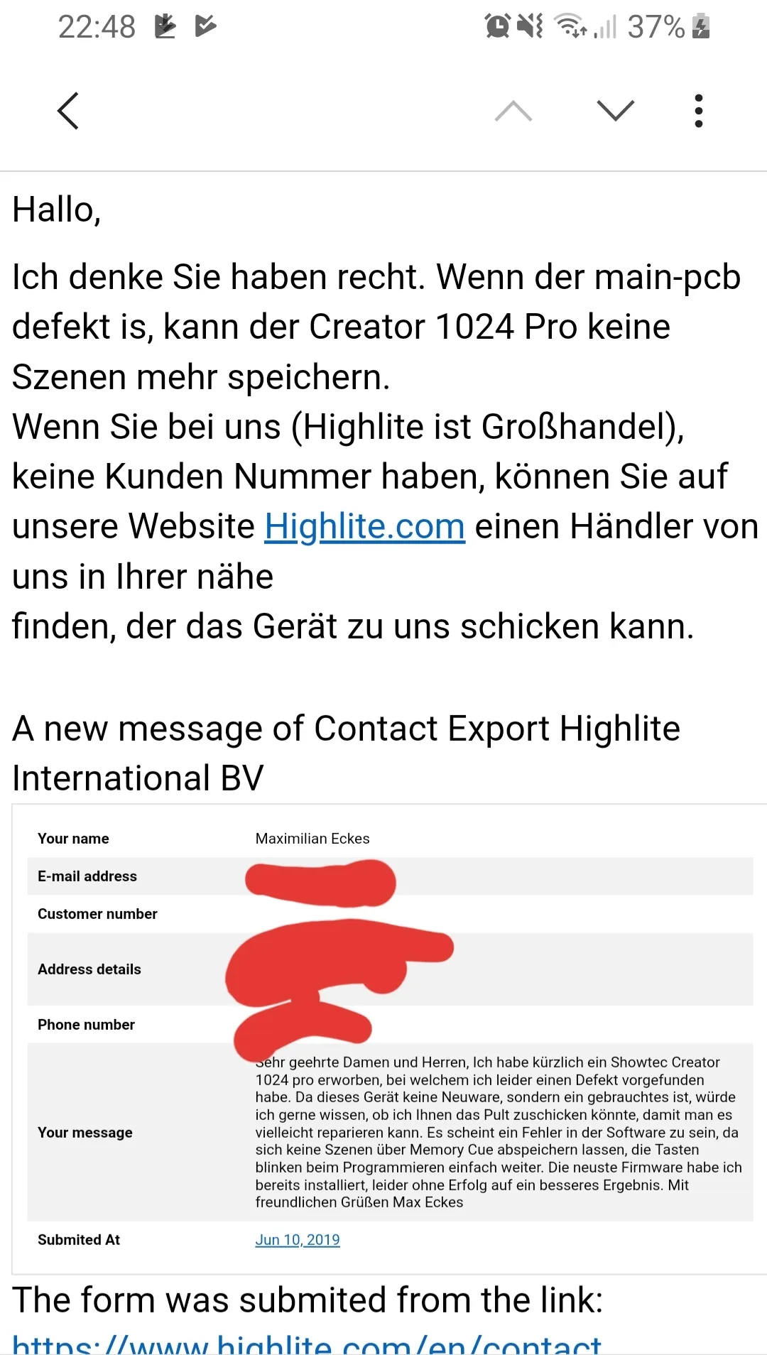

    Aber hier ist nochmal ein Screenshot von Highlite.nl, welche mir bestätigen konnten das es ein mögliches Problem sein kann und auch schon mal vorkam.

    wie sich rausgestellt hat, reagiert mein Pult einfach nicht wenn ich versuche etwas mit Memory/Cue zu speichern, die gesamte Playback Sektion blinkt zwar, aber man kann nichts auswählen, es blinkt dann einfach fröhlich weiter.
    Ich werde es mal zu Highlite einschicken und berichte dann ob es funktioniert.
