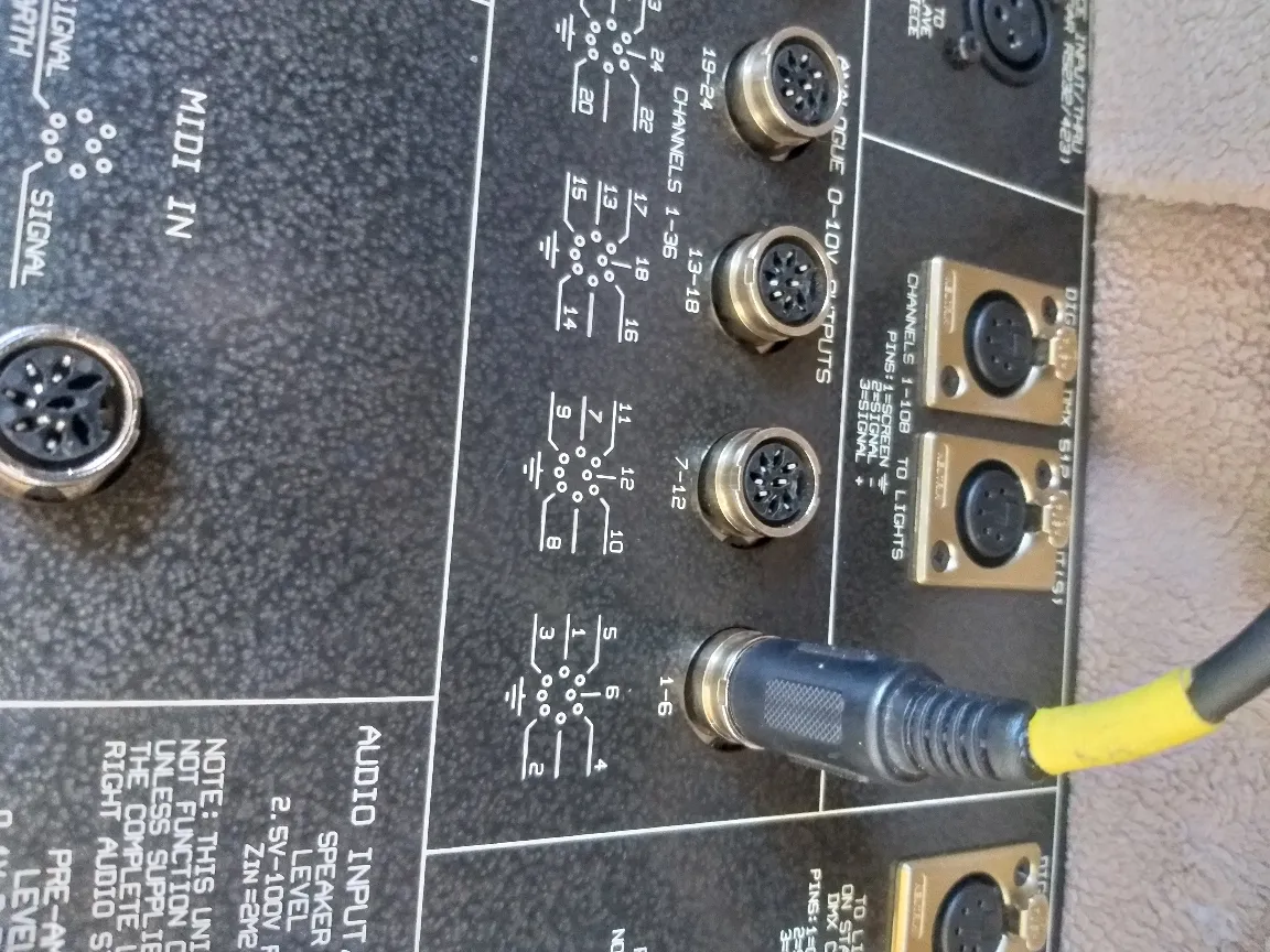

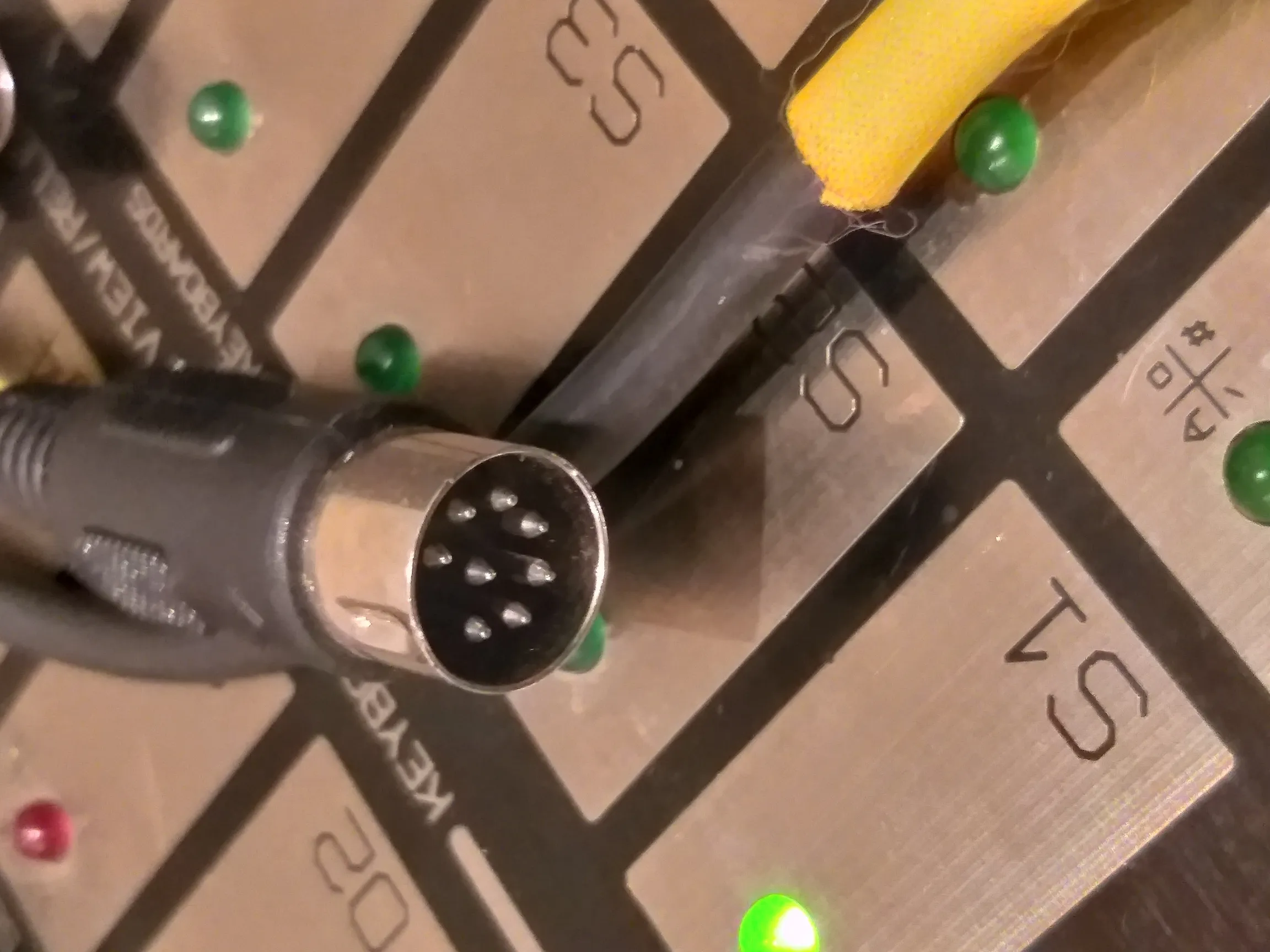

    Wie bekomme ich nun die Analogen Switsch Pack von Lite-Puter angesteuert? Stecker steckt in den 0-10 Volt Ausgängen! Im Kanal 1-6! Und was kann das MP nun mit den Pack machen? gibt es im MP Grundprogramme die zb. die Lichtendstufe ansteuert, wie eine Art Lauflicht? Lichtorgenl? So das ich an den Leuchtdioden des Lite-Puter Pack sehen kann, das sich da etwas tut!? Also muss ich nun kanal 1bis 6 patchen?
    Können das andere ohne Probleme? oder bin ich da jetzt voll die Ausnahme in nichts können? Liege ich mit den Gedanken falsch, das ich alles was das MP machen kann, erst von mir programmiert werden muss? also wenn ich ein Lauflicht haben möchte, muss ich dieses selber Schritt für schritt programmieren und jeden einzelnen Schritt speichern und auf eine Taste speichern, diese nennt man dann Chaser? oder bin ich da jetzt wieder auf dem Holzweg? MfG
