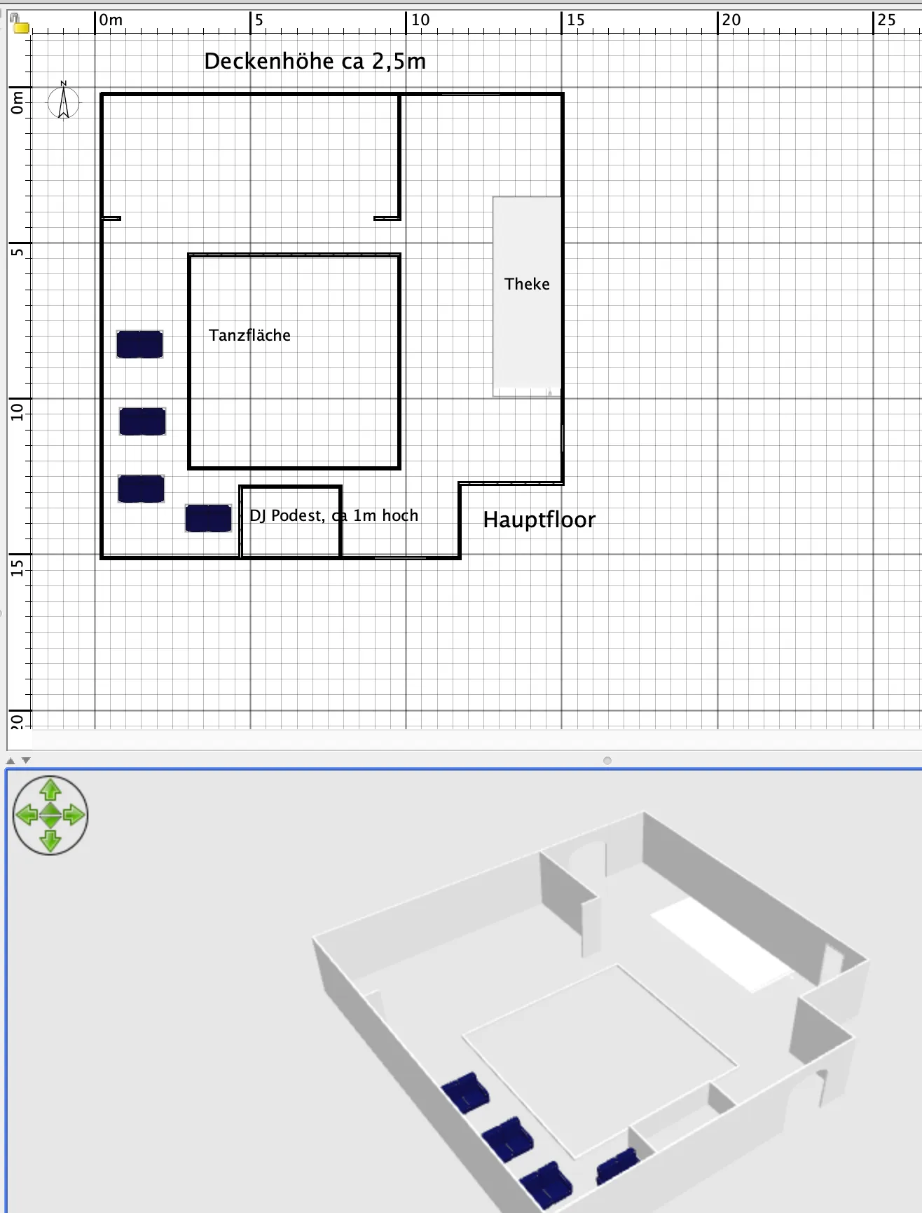

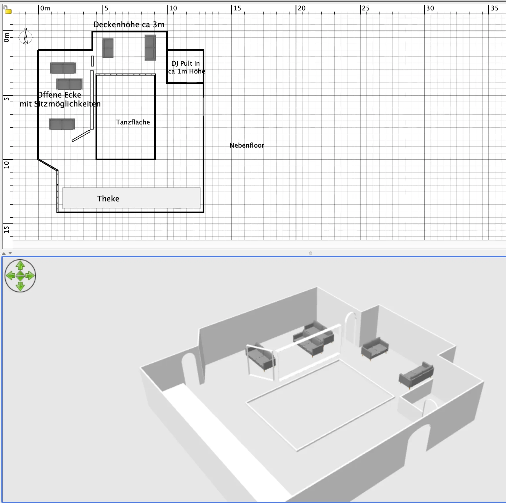

    Sorry, das war mein Fehler:
    Hier mit den ungefähren Abmessungen, vllt ist es auch ein wenig größer... die Couch's sind nicht maßstabgetreu!
    Ich werde wohl folgendes erwerben:
    pro Floor 2x RCF NXL 44 A + 3x RCF 8004 AS.
    Dürfte das von Lautstärke/Bass her reichen?
    Wie gesagt passen pro Floor ca 500-600 Personen. bzw ist noch ein kleiner Nebenfloor und ein Flur = Gesamtvolumen von ca 1300 Personen.
    chris216 ich wollte eigentlich nur vor das jeweilige DJ Pult die Subs und Tops positionieren..
    zegi ja, danke, darauf lässt es wohl hinaus, siehe oben^^

    Hallo Leute,
    ich habe mal zwei Skizzen der Floors gefertigt, die Maße sind nicht genau, sollten aber weitgehend stimmig sein.
    Siehe Anhang.

  • Kaufempfehlung für Club mit 500-600 Personen
    • Fr34k0r
    • 23. September 2019 um 18:50
    Guten Abend Leute =)
    danke für die Rage Beteiligung
    Scanco1 Woher kommst du? :D
    marce Es sind 2 Räume, an die genauen Maße komme ich leider erst wieder in ein paar Wochen, daher muss ich es schätzen, die beiden Räume sind relativ quadratisch mit jeweils schätzungsweise 15x15 m.
    yamaha4711 Wir veranstalten fix 7-8 Events, das ist vertraglich festgelegt. Aber mit einer eigenen Anlage stehen natürlich auch weitere Wege offen wie beispielsweise der gewerbliche Verleih. Ich werde schauen das ich in den nächsten 1-2 Tagen eine SKizze anfertige und euch zur Verfügung stelle!
