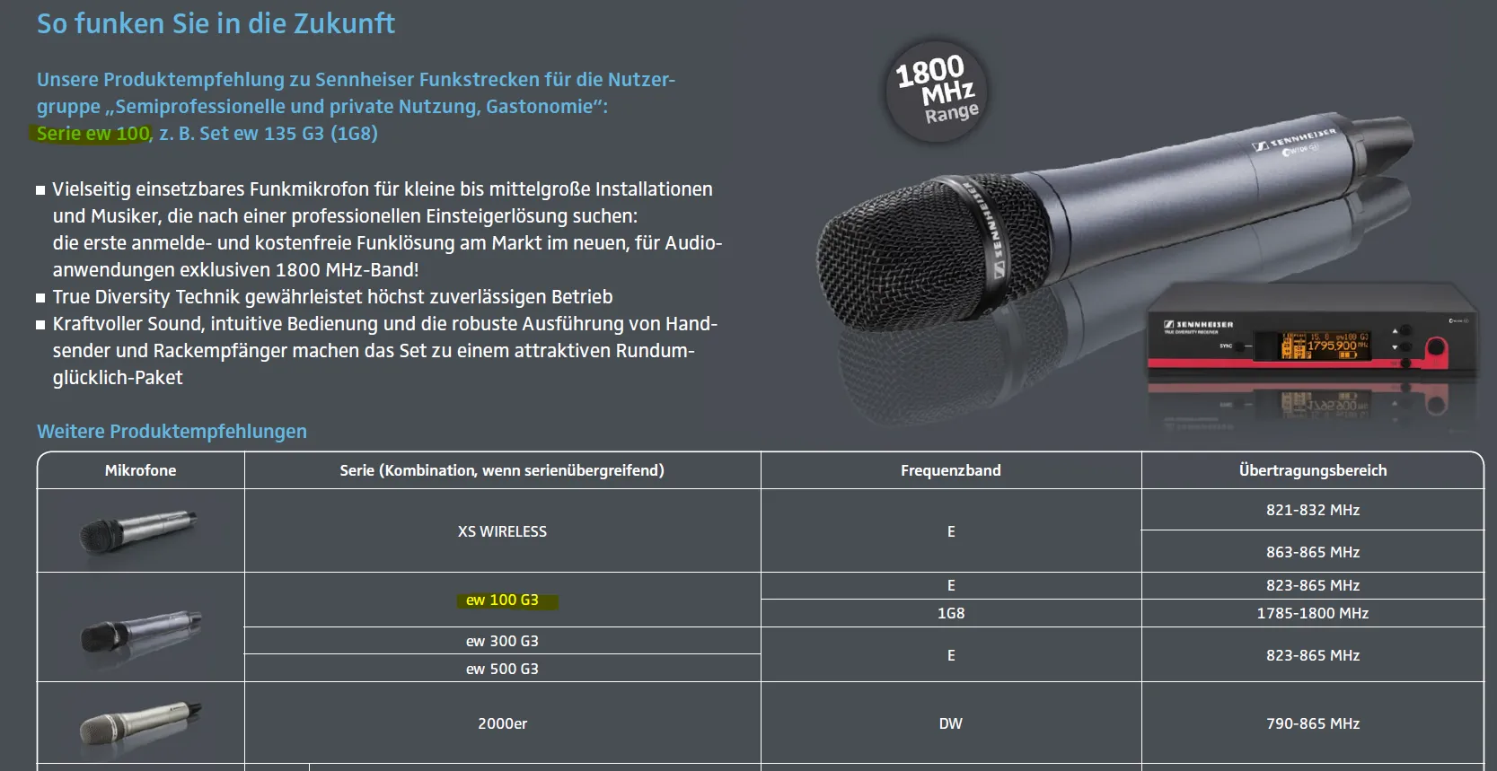

    In dem PDF wird das ew100 G3 als zukunftsfähig beschrieben? Aber das habe ich doch?
      • 97,08 kB
      • 1.667 × 859
