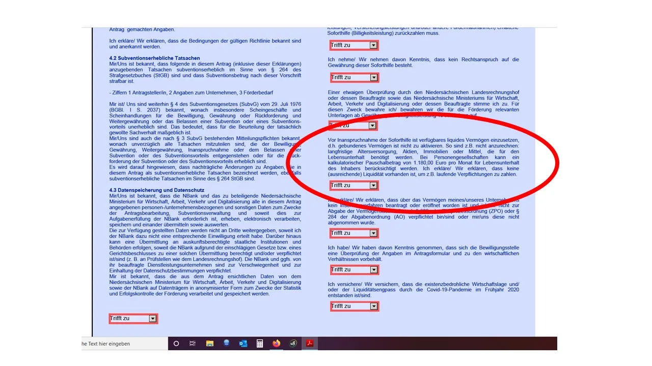

    Zitat von tommes
    Wo steht das denn für NRW? Rechtlich verbindlich ist ja erstmal das Formular, das man ausfüllt ggf. noch zusammen mit den Erklärungen, die es dazu gibt. Darin habe ich nichts gefunden, dass zunächst liquides Vermögen aufzubrauchen ist.
    Ich beziehe mich wie gesagt auf den Antrag aus Niedersachsen.
      • 121,5 kB
      • 1.280 × 720
    • Gevatter Ton
    • 31. März 2020 um 15:15
    Zitat von tommes
    Natürlich musst Du den Ausfall belegen, es geht schließlich um Hilfe und nicht um ein Grundeinkommen. Wenn jemand keine Hilfe benötigt, ist es doch gut, warum sollte man dem dann (Steuer-)Geld auszahlen?
    Für NRW habe ich mir die Kriterien gerade durchgelesen und finde sie nachvollziehbar. Hilfe gibt es, wenn
    ENTWEDER im laufenden Monat der Umsatz um mehr als 50% unter dem Umsatzmittel des Vorjahresmonats und dem der beiden vorangegangenen Monate des Vorjahres liegt. Bsp: Durchschnitt Januar-März 2019 im Schnitt 10.000 eur und jetzt März 2020 unter 5000.
    ODER der Betrieb auf behördliche Anordnung wg der Corona-Kriese geschlossen wurde
    ODER zu wenig Geld für die laufenden Kosten da ist.
    Das ist doch ok.
    Diese Kriterien sind dieselben wie in Niedersachsen. Ich dachte auch, das ist cool. ABER: Im Kleingedruckten heißt es "Vor Inanspruchnahme der Soforthilfe ist verfügbares liquides Vermögen einzusetzen," Man muss vorhandene Liquidität vorher aufzehren. Sonst kann keine Soforthilfe gewährt werden.
