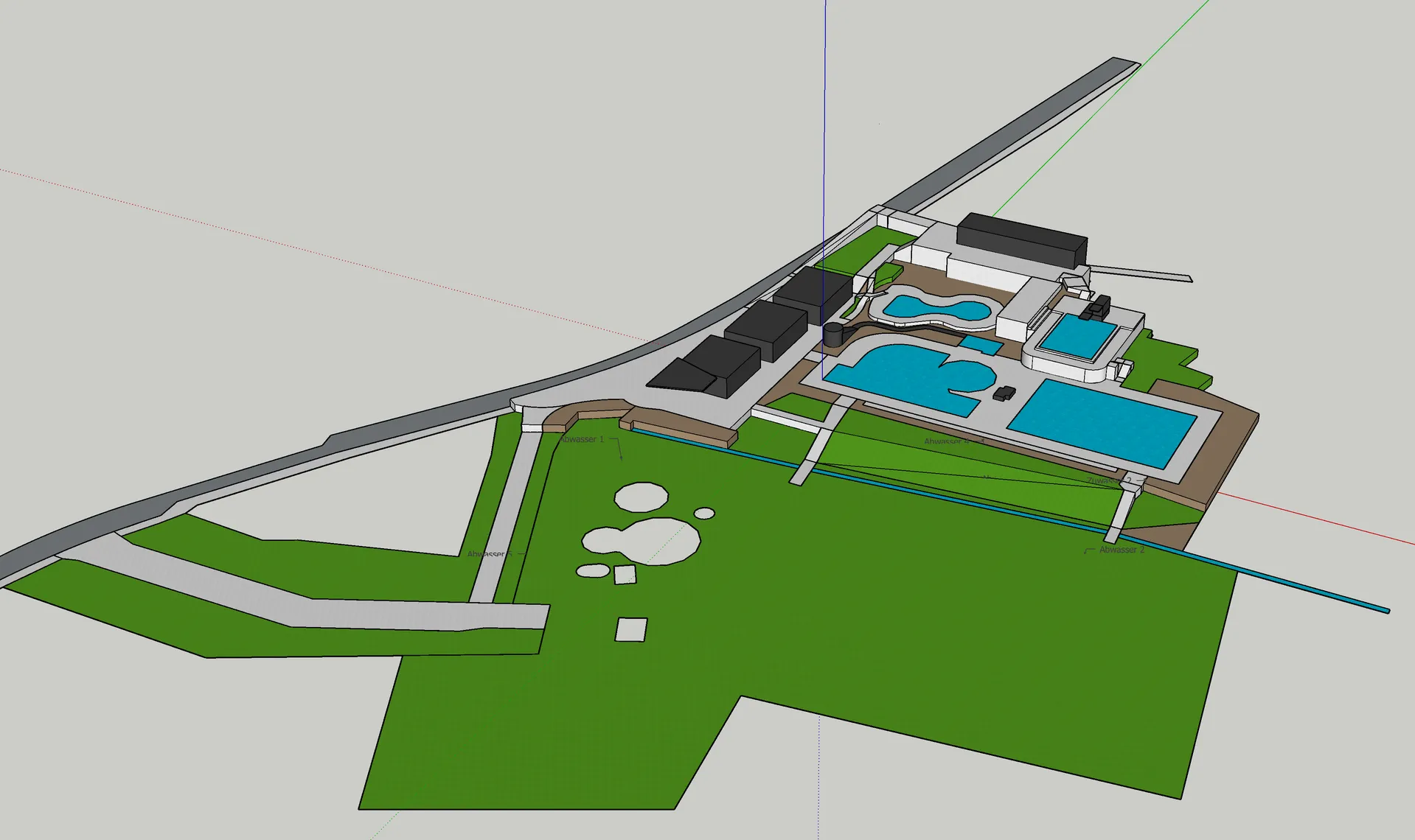

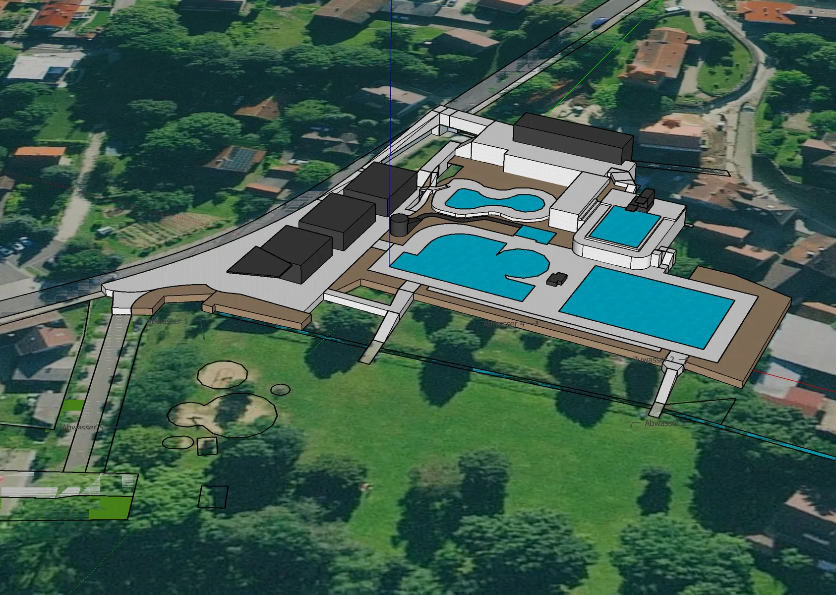

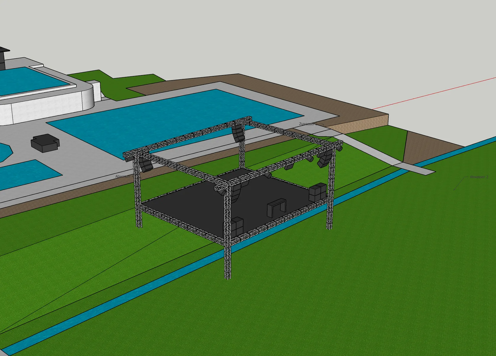

    Moin zusammen,
    ich habe ein Schwimmbad zu beschallen. Ich selbst besitze L'Acoustics und möchte auch dieses Fabrikat einsetzen.
    Der Pool soll sekundäre als Chill Out Longe beschallt werden, die Liegewiese primär als Tanzfläche.
    Liegewiese dieses Jahr für 1000 PAX das folgende 4000 PAX.
    Ich selbst werde einen Vorschlag einbringen (Anhang).
    Ich bin gespannt was ihr vorschlagt :)
    Grüße aus Nürnberg

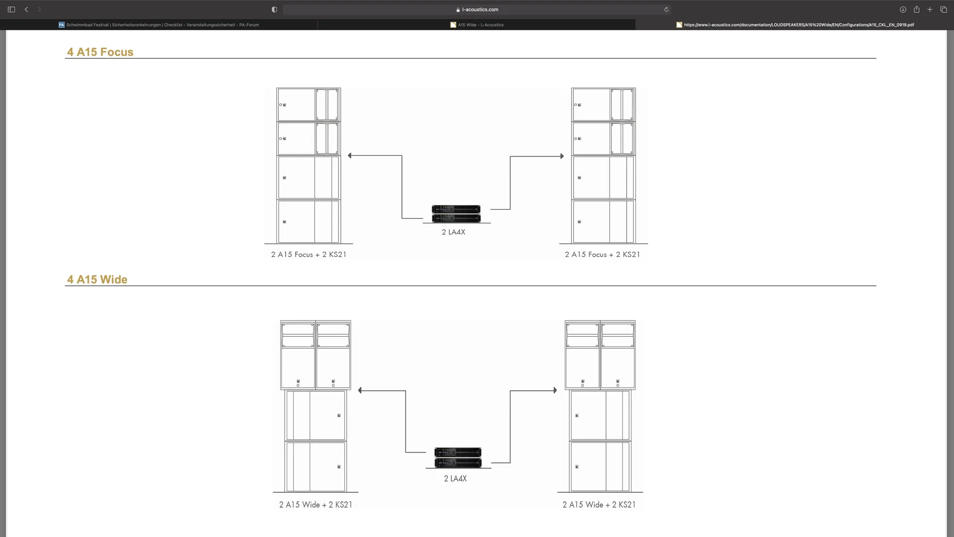

    Zitat von yamaha4711
    Bei den Bässen mit langer Wellenlänge sieht das anders aus. In einer solchen Aufstellung wird man starke Sweet- und Hotspots erfahren, je nach Raummoden und Reflektionsflächen wird das vollständiger Bassmatsch, außer man überfährt den Raum akustisch so brutal, dass vom Diffusschall nix mehr übrig bleibt.
    Also ich gehe da davon aus, dass wenn mir der Industrieleader eine solche Darstellung bietet, diese Interferenzen mit berücksichtigt hat, indem er den Abstrahlwinkel, etc., berücksichtigt. Ich habe jetzt einige Firmen verglichen und in einem 2.2 bzw. 4.4 Setup wird diese Aufstellung nahezu immer empfohlen seitens der Hersteller.
    In meinen Augen ist der einzige Parameter was die Subwooferpositionierung betrifft der Abstand zwischen den beiden Subwoofern in diesen 2.2 bzw. 4.4 Groundstacking Setups.
    Ich stelle diese Boxen nach Trial and Error Methode auf.
