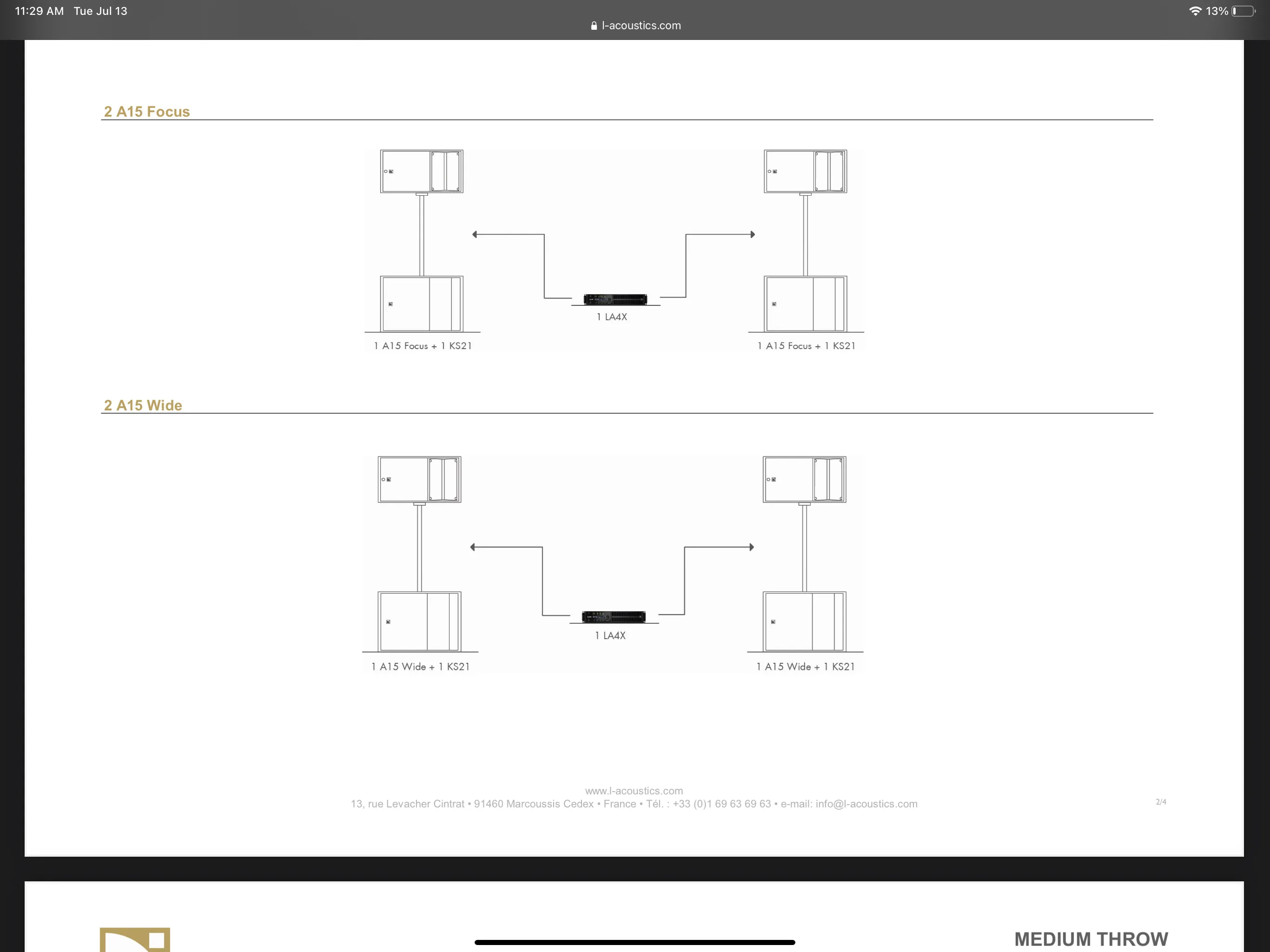

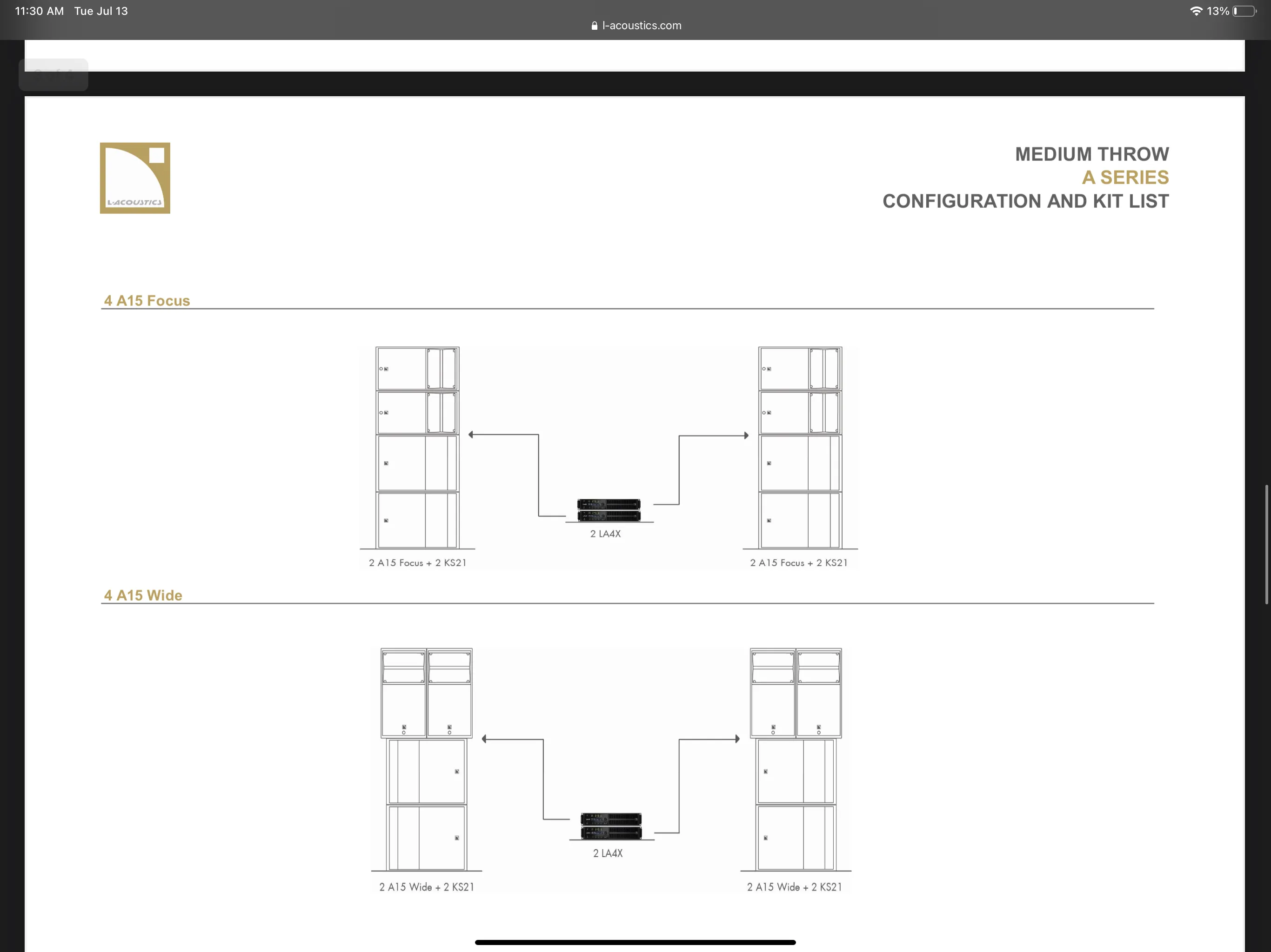

    Noch eine Frage, wenn ich zum Probehören gehe, soll ich mir die A15 Wide oder Focus hinstellen lassen?
