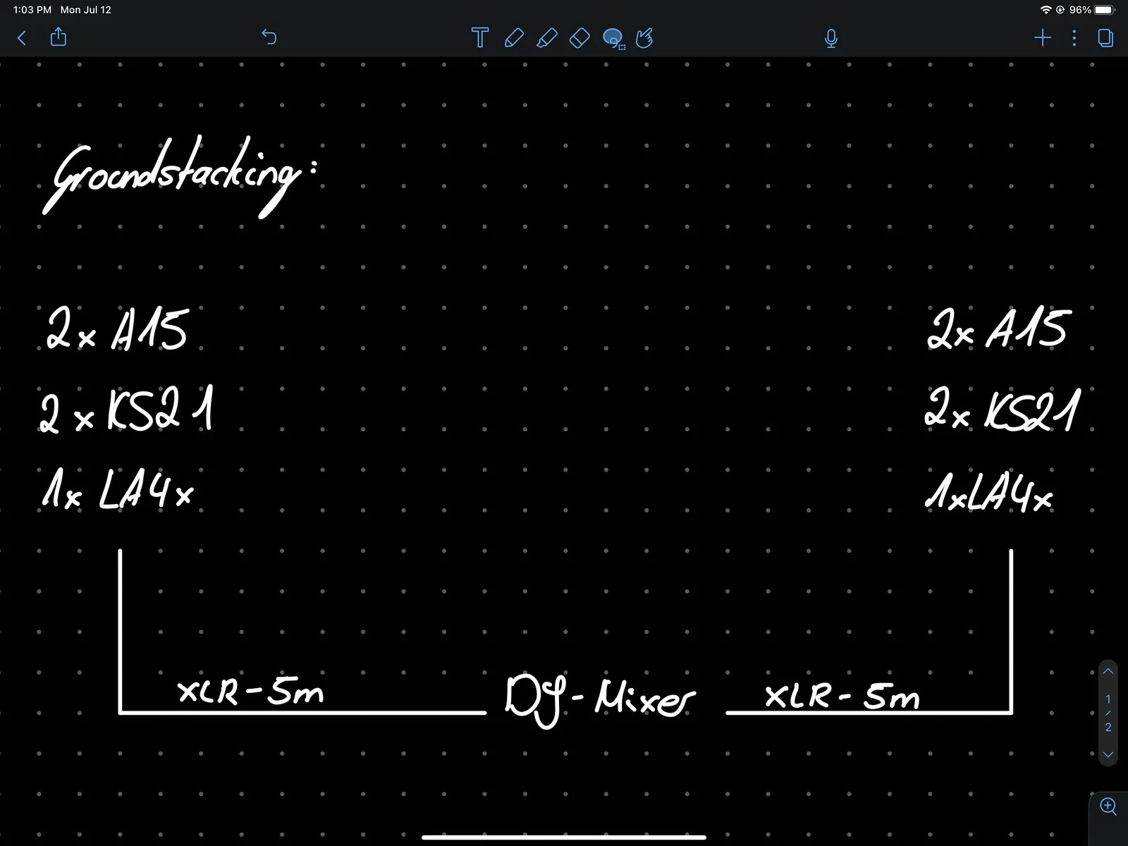

    Noch ein Paar grundsätzliche Fragen:
    1. Soll ich den DJ-Mixer Mono oder Stereo mit dem LA4X verbinden (Wenn nur ein LA4X benutzt wird)?
    2. Bekomme ich in diesem Beispiel (2x LA4X) womöglich eine Phasenverschiebung und somit Störungen?
    3. Wenn ich zum Verleiher gehe und sage ich habe bereits:
    - 1x LA4X
    - 2x KS21
    - 2x A15
    und möchte 1000 Leute Outdoor beschallen, wieviele dieser Module würdet ihr mir da empfehlen?
    4. Wie würdet ihr diese Module dann Outdoor anordnen (FOH)?
    5. Wie Robust sind diese Boxen beim Transport? Kann man die auf einem Traktoranhänger transportieren (viel Erschütterung)?
    6. IP55 Schutz ist vorhanden, bitte dennoch um Tipps zwecks Regen und die Lagerung danach.

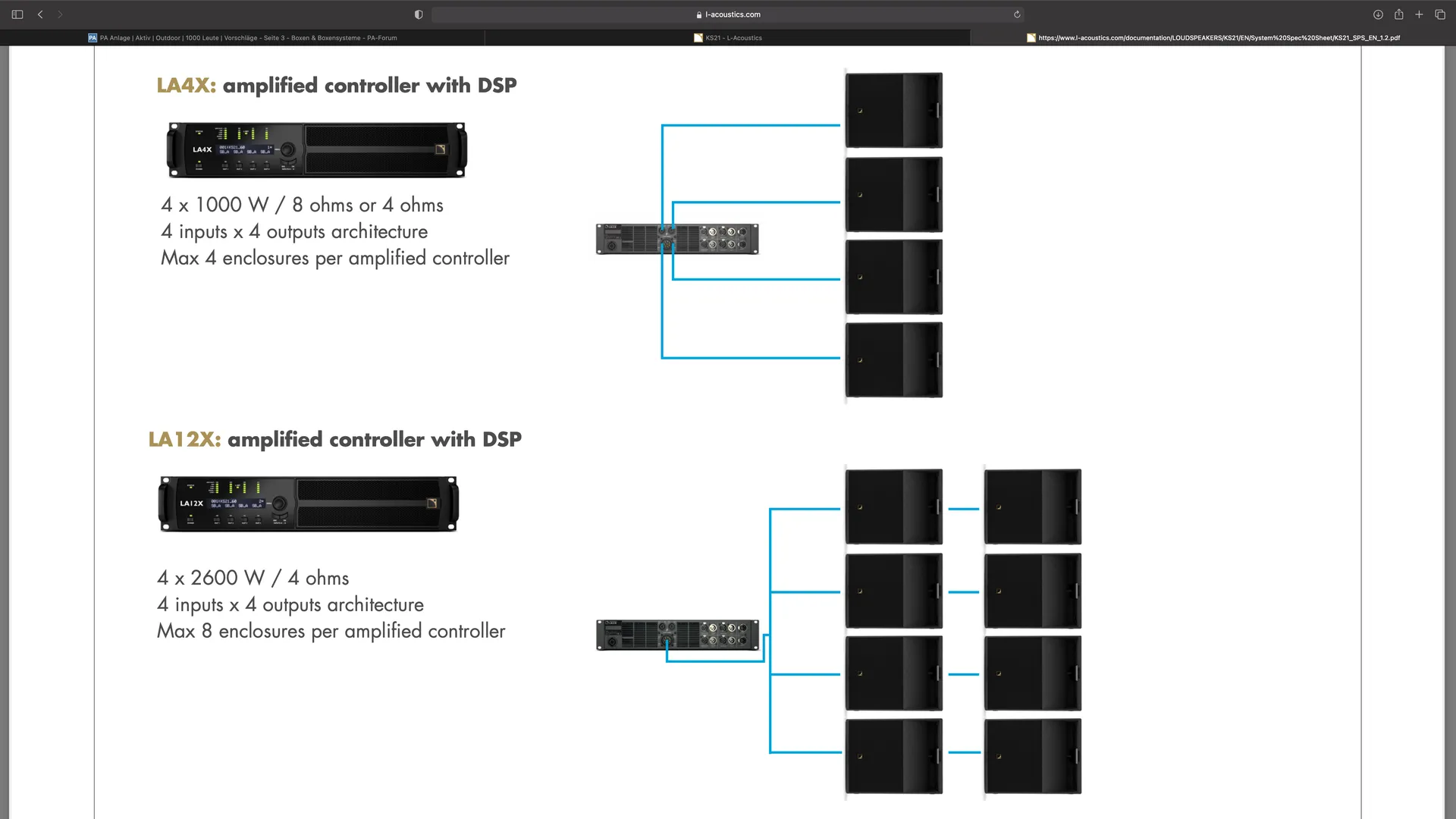

    LA4X & LA12X verbunden mit KS21
    Auf welchen Beitrag soll ich mich jetzt verlassen, ist der größere Headroom bei den LA12X hörbar oder nicht? Natürlich werde ich auch selbst Probehören, jedoch dachte ich, dass ein AMP mit mehr Power immer anders klingt, als einer der, der 'fast' am Limit läuft.
