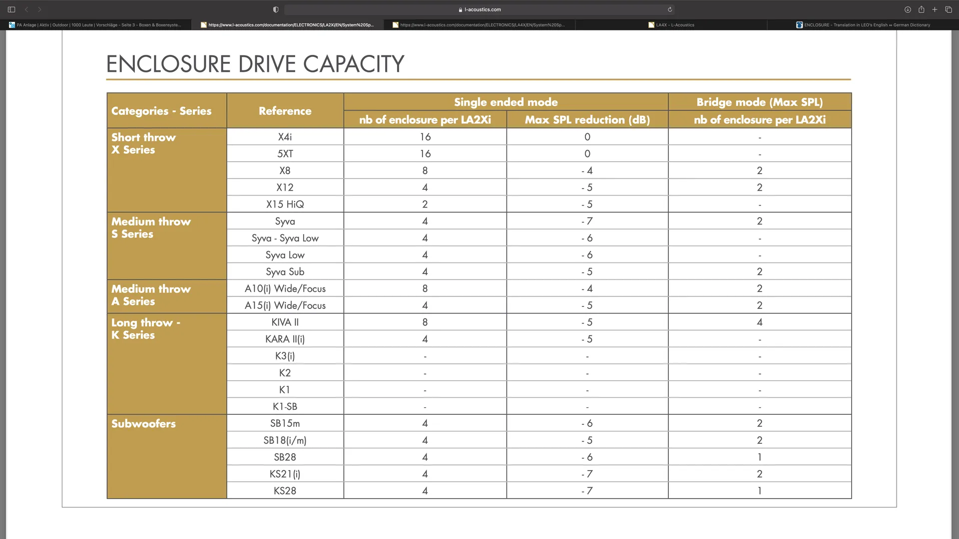

    Zitat von Ton Heini
    Weil die la2xi zu wenig Leistung für den Ks21 hat
    Auf der Homepage werden die als voll-supported ausgewiesen. Oder irre ich mich?

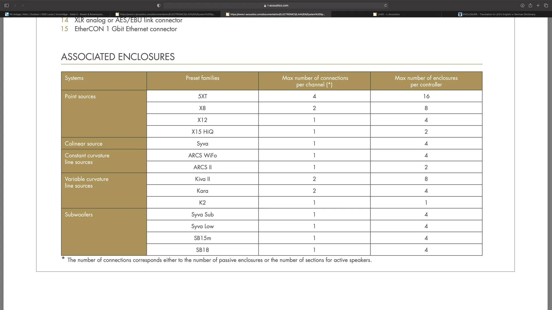

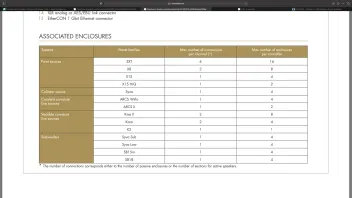

    Betrachtet man das Beiblatt vom LA4X, der gleichzeitig mit dem KS21 released wurde, dann stellt man fest, dass der nicht mal angeführt ist. Kann mir das jmd. erklären.

    Wieso steht hier der KS21 mit -7dB drin?
