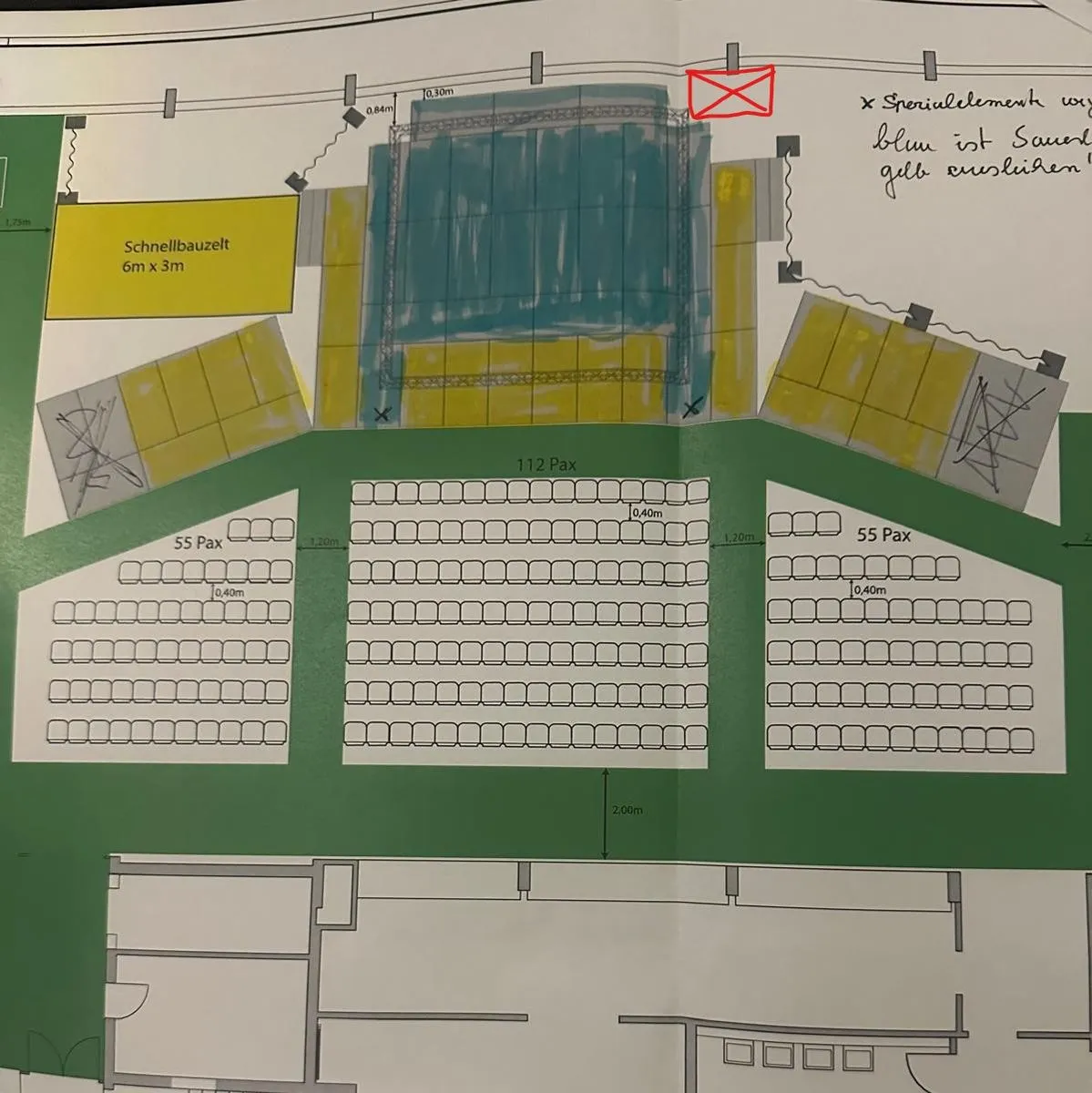

    Kleines Fazit: Funkracks haben alle einwandfrei gespielt.
    Paddel wurden jetzt am äußeren Bühnenrand der FOH-rechten Satellitenbühnen hinter einem Backstage-Vorhang platziert und einmal quer über alle drei Bühnen ausgerichtet. Eine davon im 45Grad Winkel.
    Signal lief durch ein RF Venue Distro 5 und dann in Sennheiser ASAs sowie einmal in nen passiven ShureSplitter um zwei Shure Funkstrecken und am zweiten Wochenende dann nur noch eine Shure Funkstrecke und eine zusätzliche EW-D zu füttern. Auch das lief problemlos.
    Krass war allerdings der Empfangsabfall neben oder hinter den Paddeln. Ja, die sind natürlich nach vorne "gerichtet" aber normalerweise hab ich die Erfahrung gemacht, dass auch nah neben der Antenne, außerhalb des Hauptaufnahmebereichs nen recht guter Empfang ist. Kann aber natürlich auch an der ganzen RF Leistung liegen die im Backstage (in welchem ja die Antennen standen) vor sich hin gefunkt haben wenn alle dort waren. Immerhin war der komplette Empfang weg sobald ich mit einem Sender so auf ca. <1m nah an die Paddel ran ging. Was aber zu erwarten war.
    Die vier Hausfunkstrecken wurden mit Half-Wave Dipolen auf der Centre Stage betrieben und auch die liefen problemlos im ganzen Raum (laut den Haustechnikern würden die wohl selbst mit den kleinen Sennheiserstummeln problemlos laufen, das war mir aber bissl zu heikel :))

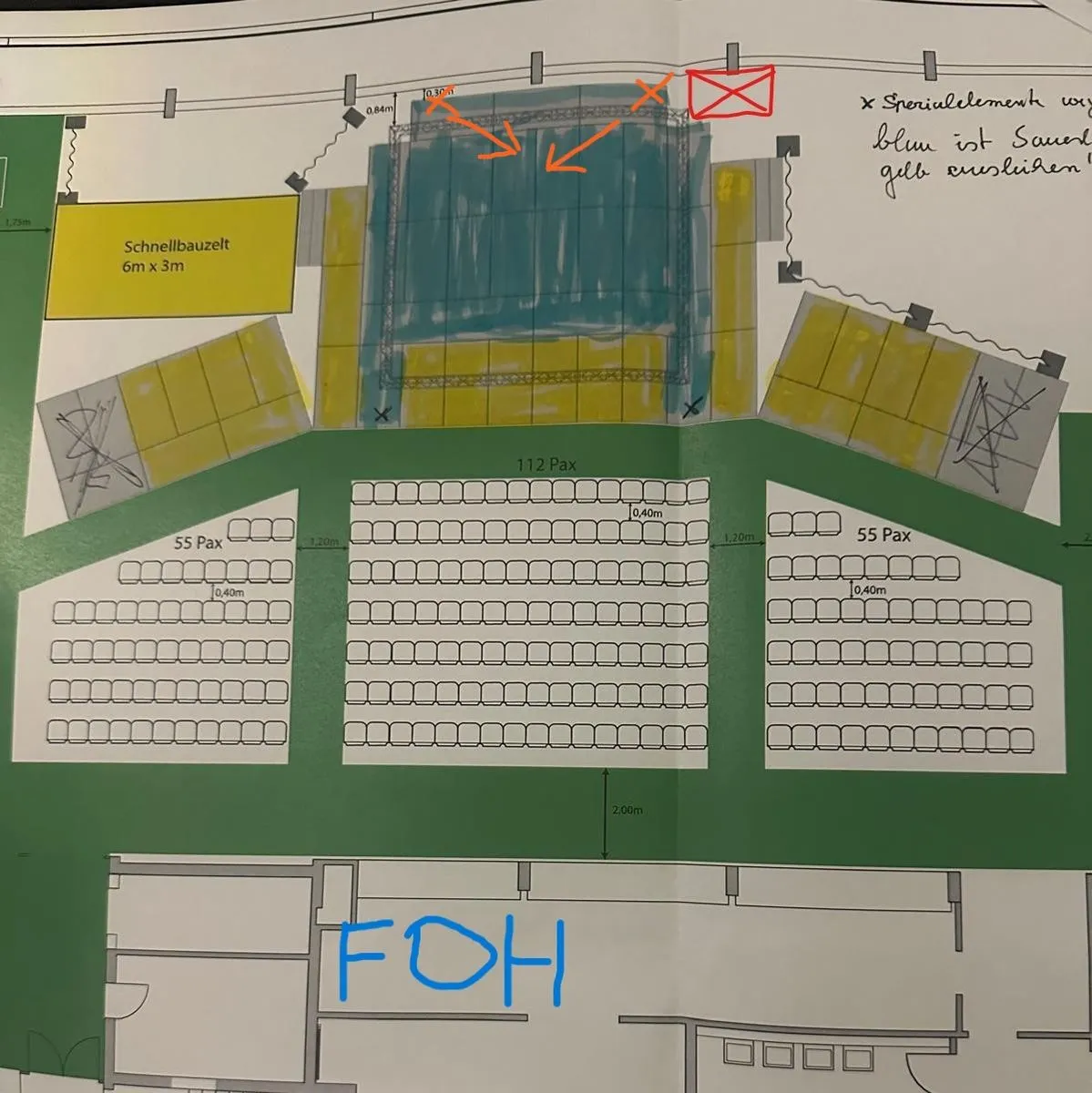

    FOH ist vorhanden. Paddel dort anzubringen auf Höhe auch kein Problem und wäre glaub ich auch die von mir präferierte Option zwecks Abdeckung. Die Location hat letztes Jahr ne DM7 bekommen die jetzt im Vergleich zur alten iLive wenigstens wieder 16 Inputs am Pult hat. Muss mal checken ob die Stagebox (oder Stageboxen) fest verbaut sind und ich dann überhaupt zusätzliche Inputs richtung FOH bekomme. Aber das ist natürlich ein kleineres Problem.
    Helixantennen hab ich auch schon drüber nachgedacht.
    Was haltet ihr davon die zwei Paddel beim orangenen X in Pfeilrichtung kreuzend? So bekomme ich zwar nicht mit gleichem Abstand, aber trotzdem die komplette Spielfläche "ausgeleuchtet". Abstand zur Wand könnte noch ein Faktor sein.
    Danke schonmal in die Runde :)

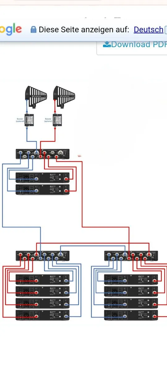

    Bissl late to the party. Genau so (ohne Booster) wurde verkabelt. Der obere ist der ASA 1 gewesen. Das kommt aus einem Sennheiser Antenna Distribution Tool, das es auf der Website von Sennheiser leider nicht mehr gibt.

    das alljährliche Theaterstück steht an und die Damen und Herren möchten gerne mit 18 Headsets auf quasi drei Bühnen, bzw. einer wannenförmigen Bühne spielen. Vorhandenes Funksystem sind Sennheiser EW-D.
    Blau und gelb sind beides standard 2x1 Meter Bühnentische und die Farbe spielt keine Rolle. Stagebox und Funkracks stehen üblicherweise beim roten Kasten mit Kreuz. Direkt hinter der Bühne, in 30cm Abstand zum letzten Bühnentisch befindet sich eine Fensterfront. Der weiße, durch wellige Linien abgetrennte Bereich links und rechts der Bühne stellt den durch Molton abgegrenzten "Backstage" dar. An der Decke befinden sich in etwa 4 Metern Höhe genug Traversen um auch dort ggf. Antennen anschlagen zu können.
    Meine Frage nun: Wo erachtet ihr welche und wie viele Antennen am sinnvollsten, um Diversity Betrieb und Abdeckung aller drei Bühnen bestmöglich zu gewährleisten. Oder eben ein Kompromiss aus beidem. Aktuell im Besitz sind zwei Sennheiser ADP UHF Paddel. Ich überlege jedoch, falls nötig, andere zu zumieten.

  • Sennheiser ASA 1 auch mit EW-D kompatibel?
    • atschi
    • 28. Februar 2025 um 15:31
    Fazit:
    Der ASA 214 hat zwei EW-D ohne Probleme mit Spannung versorgt. Jedoch hatte ich beim Kaskadieren des vorhanden Funkracks mit 8 EW-D und zwei EW-D ASA mit den zwei zusätzlichen Funkstrecken+ASA 214 einen wesentlich schlechteren Empfang und teilweise auf sehr kurze Distanzen Dropouts von manchen Sendern.
    Habe dann einfach zwei Antennenpaare genutzt einmal fürs 8er Rack und einmal für die zwei zusätzlichen. Das hat dann super funktioniert.
    Es war leider zu wenig Zeit um da noch mehr auszuprobieren, woran das liegen könnte. Ggf. weil jeder Splitter ja ein bisschen Dämpfung ins System bringt 🤷
