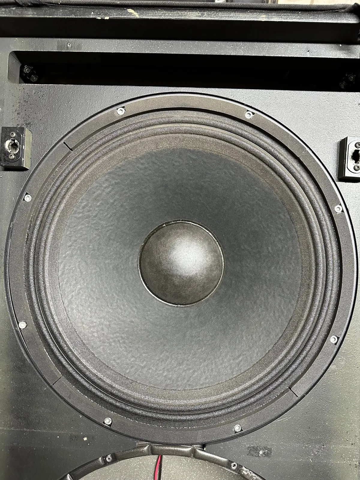

    Okay das ist schon mal top 👍
    Nur vom Frequenzbereich sieht es doch irgendwie komisch aus oder eigentlich sollte dieser doch Linea verlaufen und nicht so einen Buckel haben wie du schon gesagt hast bei 35Hz .
    Vom Port her ist der auch größer hinter dem Loch ich schick mal ein Bild dazu rein .

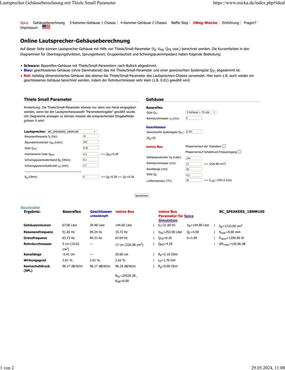

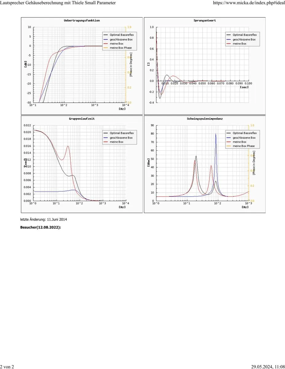

  • Outline Victor Live Gehäuse berechen (B&C 18 pzb 46-8) (B&C 18 NW 100)
    • Msia7200
    • 29. Mai 2024 um 11:10

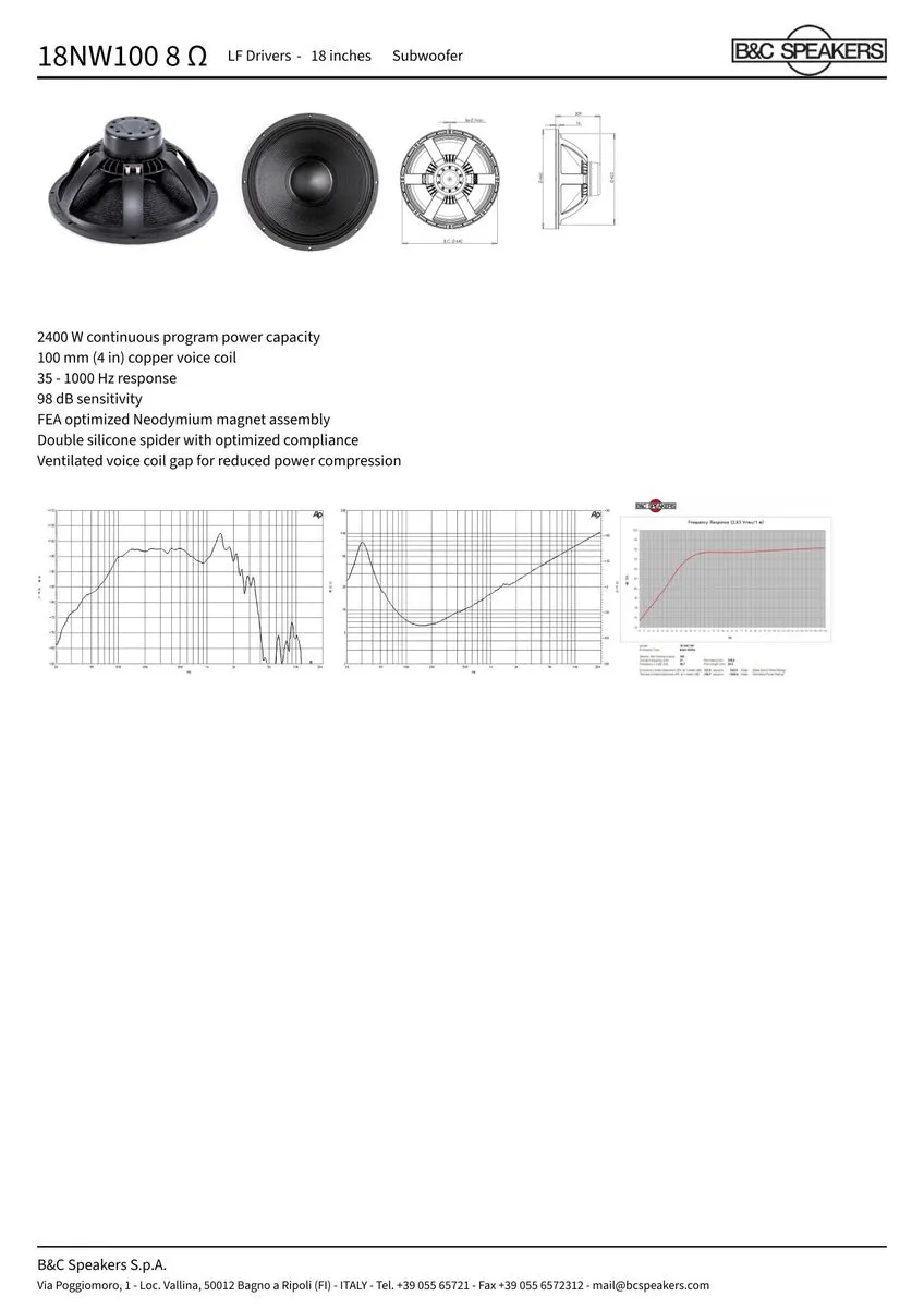

    Danke schonmal für die Antwort .
    Nur leider bekomme ich da sehr komische Werte heraus .
    Oder habe ich etwas falsch eingegeben

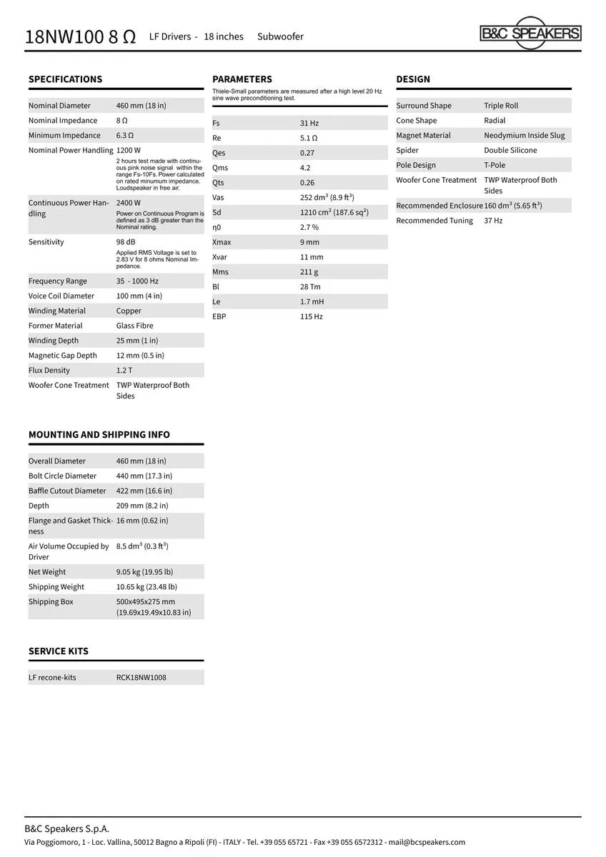

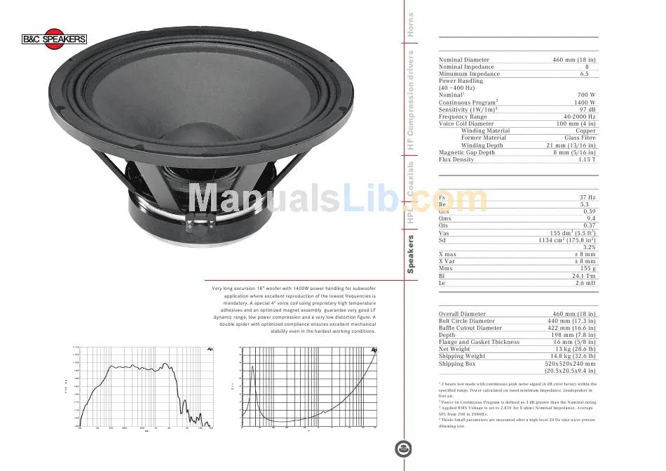

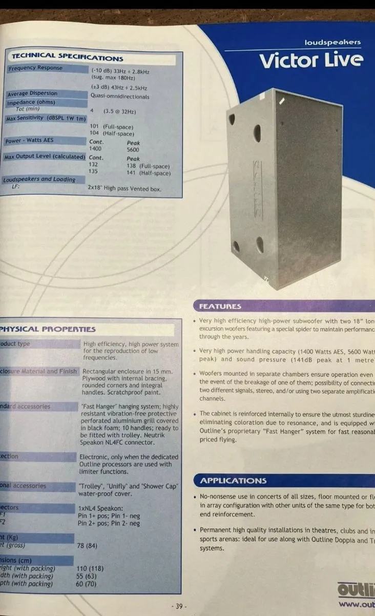

    Moin Moin,
    Ich würde wohl gerne in meinen Bässen neue Treiber einbauen , momentan sind dort B&C 18 pzb 46-8 verbaut und würde diese gerne gegen 18 NW 100 tauschen.
    hab nur leider keine ahnung vom Brechnen von Gehäusen.
    Die Gehäuse haben in der Mitte der Box eine Trennwand zwischen den beiden Treibern sitzen somit hat jeder von den Treibern ein eigenes Gehäuse und die Innenmaße von 53,5 x 52 x 52Cm .
    Die Ports sind jewals Pro Seite 4,5Cm Hoch 48CM Breit und 29Cm Tief.
    Wenn man die beiden Datenblätter vergleicht müsste der NW 100 eigentlich ganz gut reinpassen oder nicht?
    Vielleicht kann jemand es ja mal Simuliren wie er sich im Gehäuse verhält.
    Vielen Dank schon mal für eure Hilfe :)
