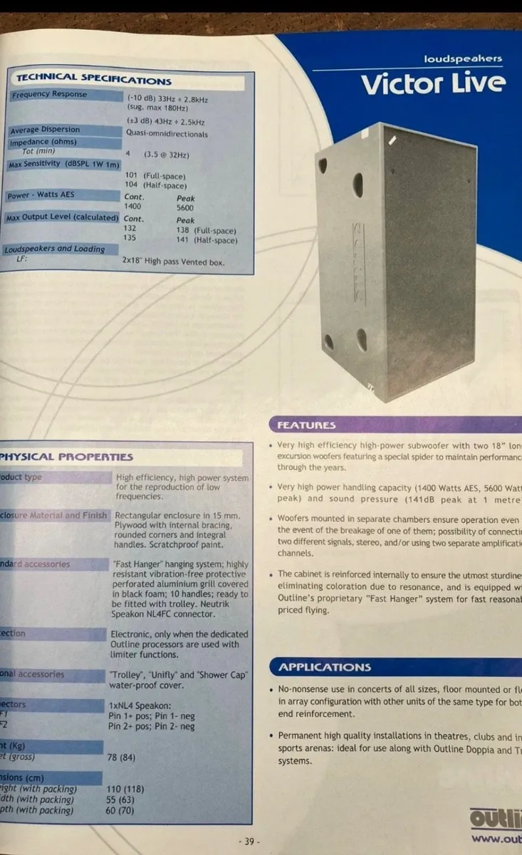

    • Msia7200
    • 2. Januar 2024 um 12:39
    Moin und Frohes Neues Jahr erstmal.
    Kennt jemand von euch diese Bässe von Outline ?
    Und könnte mir Sagen welche Treiber dort verbaut sind sowie vielleicht ein bisschen über die Geschichte weil Outline sagt mir irgendwie so überhaupt nix😃
    Vielen Danke schon mal👍
