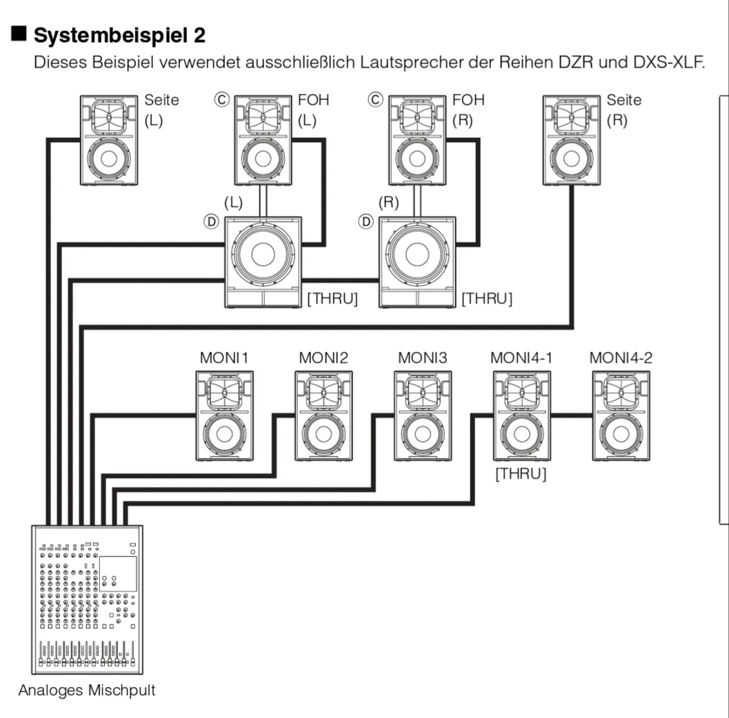

    Achja, wie Yamaha laut Manual 2 Subwoofer verkabelt mach m.e. keinen Sinn. Demnach bekommt dee 1. Sub mit 2 Kabel das volle Stereo Signal und der 2. Sub mit 1 Kabel nur L mono. Dadurch sind die Gainregler jeweils komplett unterschiedlich einzustellen...

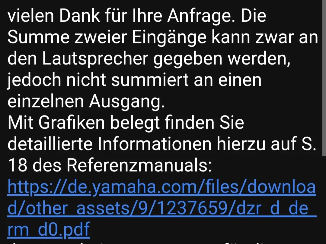

    Laut Yamaha geht es wirklich nicht... schwach eigentlich :)
    Somit 3 zusätzliche Kabel oder Adam Hall Summierer (https://www.thomann.de/de/palmer_pmbl…AiABEgLO0fD_BwE), wenn überhaupt...

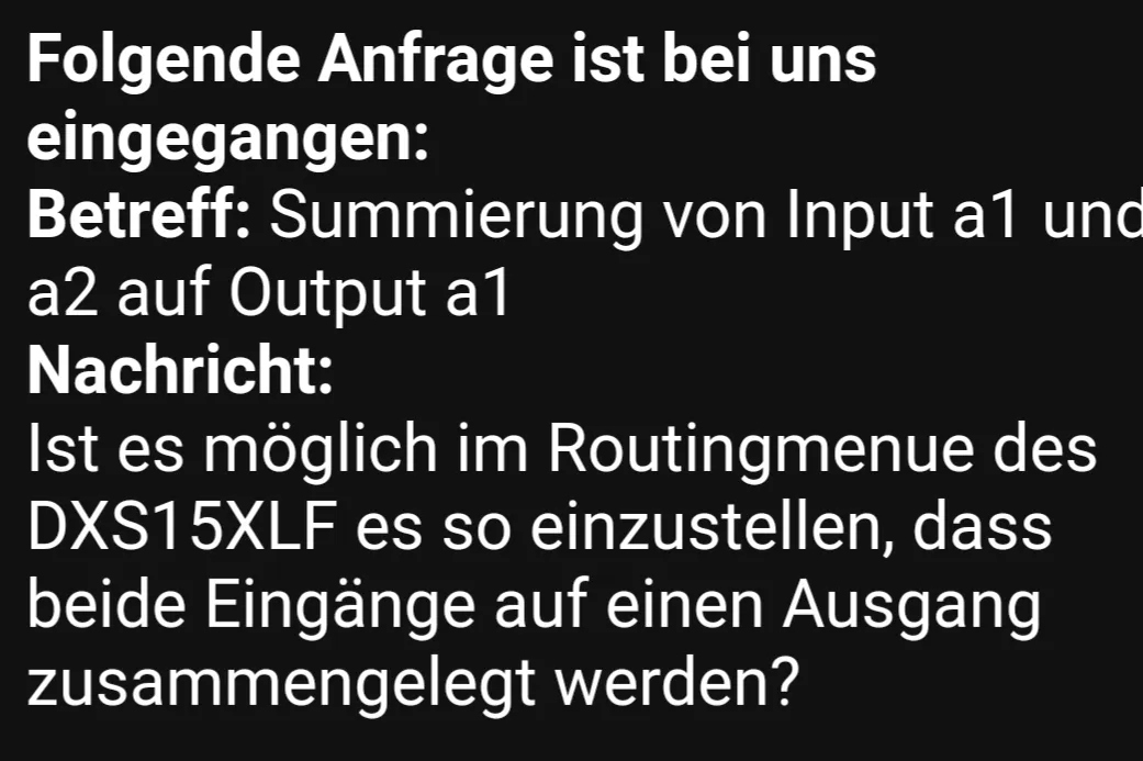

    Ich hab jetzt nochmal den Yamaha support angeschrieben. Mal sehen was die sagen.

    ich habe eine Frage bzgl. Verkabelung meiner gerade gekauften aktiven PA.
    Setup:
    2x Yamaha DZR12
    4x Yamaha DXS 15 XLF
    das ganze bei 100Hz getrennt.
    Kabel alle Sommer Gallileo 238
    DJ Controller inkl Mixer: Traktor Kontrol S4Mk3
    Da wir ausschliesslich Technoparties feiern und der Raum recht klein ist (15m Länge x10m Breite), würde ich die Subs mittig als Monocluster positionieren.
    Die Tops bekommen ihr jeweiliges L oder R Signal, das ist klar.
    Aber wie soll ich das Monocluster verkabeln?
    Option A: L Signal zuerst zum Monocluster, dann zu linkem Top. R Signal direkt zum rechten Top. Somit würde das Monocluster nur das L Signal bekommen, also nicht summiert mono.
    Optipn B: L und R Signale jeweils zuerst zu den entsprechenden Tops. Dann von beiden Tops jeweils 1 Kabel zum 1. Sub. im 1.Sub dann L und R monosummieren (via Routing Einstellung). Das summierte Signal dann an die weiteren 3 Subs leiten.
    Optipn C: ?
    Option B = 1 Kabel mehr für Monosummierung.
    Mein Kollege sagt es ist komplett egal bei Techno weil da alle Tracks unter 100Hz auf L und R genau das gleiche Signal haben.
    Es könnte nur sein, dass durch Monosummierung die Subwoofer 3-6db lauter werden, was man wieder mit dem Gainregler am Sub selbst ausgleicht. Da eh alles symmetrisch verkabelt, spielt die geingere Störungsanfälligkeit von summiertem Signal keine Rolle.
    Ich als alter Perfektionist sage es soll trotzdem monosummiert werden ;)
    Was sagt ihr? Egal?
