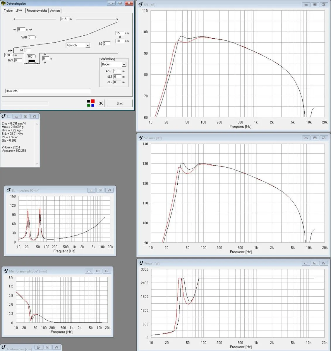

    Zitat von Fux
    Ja, ich habe als Angabe gehabt 10cm Durchmesser eines Rohres.
    Also r² x 3,14 = 5 cm x 5 cm x 3,14 = 78,5 cm²
    Bei zwei Rohren 78.5 cm² x 2 = 157 cm²
    Ich habe dann mal 150 cm² in meiner Simulation angesetzt.
    Okay.
    Sollte ich, wenn ich mit der Simulation sicher sein möchte dennoch die tatsächlichen Werte der BR's in das Programm eintragen?
    Also Pi x 5,5² x 2 = 190 cm²
    Für mich sieht der Unterschied so groß aus. Sind ja immerhin 40 cm²
    Wäre es möglich, dass durch die Rundung Wirkungsgrad der BR's verloren geht?
    Mit deiner Simulation sieht das Ergebnis mit annähernd 130 db dennoch ordentlich aus.
    Und sonst mit den Erweiterungsstücken der BR's arbeiten, falls in der Praxis der Wirkungsgrad aufgrund der Boxenwand variiert?
    Nochmals vielen lieben Dank für die ganzen Infos!
    Aufjedenfall sehr interessant!
    Liebe Grüße
    Parday

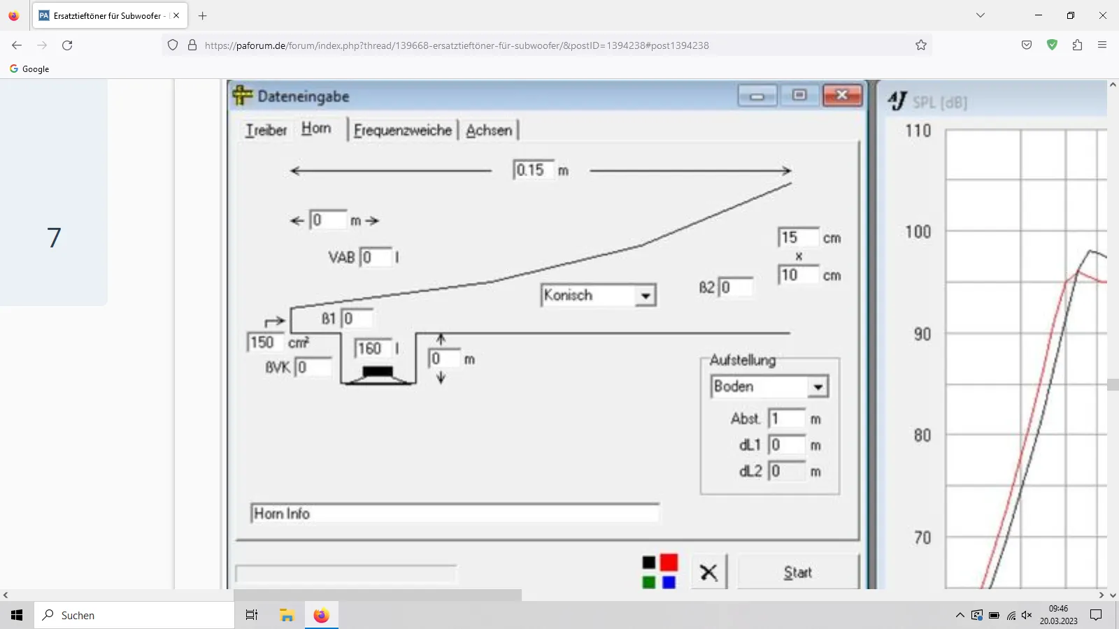

  • Ersatztieftöner für Subwoofer
    • Parday
    • 20. März 2023 um 14:41
    Zitat von Fux
    Also das rechts oben ist das Mundmaß des "Horns" also deer Querschnitt der Bassreflexöffnung am äußeren Ende. Es kommt hier nur auf die Querschnittsfläche an, weshalb ich mir immer Zahlen suche wo ich keinen Taschenrechner brauche.
    Ganz links siehst du als Eingabe füre den "Halsquerschnitt", also die Querschnittsfläche des Tunnels am inneren Ende 150 cm² was eben genau den 10 x 15 cm von rechts oben entspricht.
    Ich durchblicke deine Querschnittsberechnung nicht ganz.
    Das was ich verstanden habe ist, dass der Querschnitt die Kreisfläche des Bassreflexrohres von vorne ist.
    Würde man dann nicht den Querschnitt mit Pi x r² berechnen? Also Pi x 5,5² = 95.03317777 cm²
    • Parday
    • 20. März 2023 um 09:56
    Fux ,
    habe da doch noch eine Frag!
    Dei beiden Angaben "15cm" und "10cm" oben rechts sind für die Bassreflexrohre korrekt?
    Falls dies der Fall ist frage ich mich, ob es gewollt ist, dass der Durchmesser auf 10 Zentimeter gesetzt wurde anstelle der eigentlichen 11cm.
