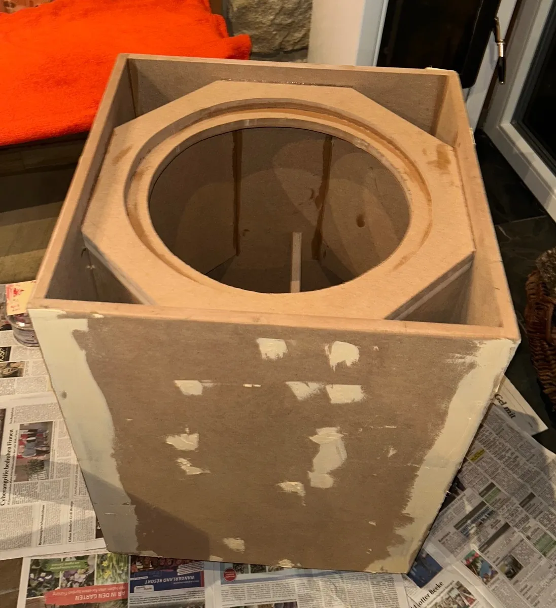

    Es geht voran. Der soll fürs Heimkino sein, deswegen mal kein MPX sondern MDF. Gut verstrebt sollte das passen. Noch etwas schleifen und mit Warnex lackieren und dann sollte das Teil schon ganz anders aussehen.😄

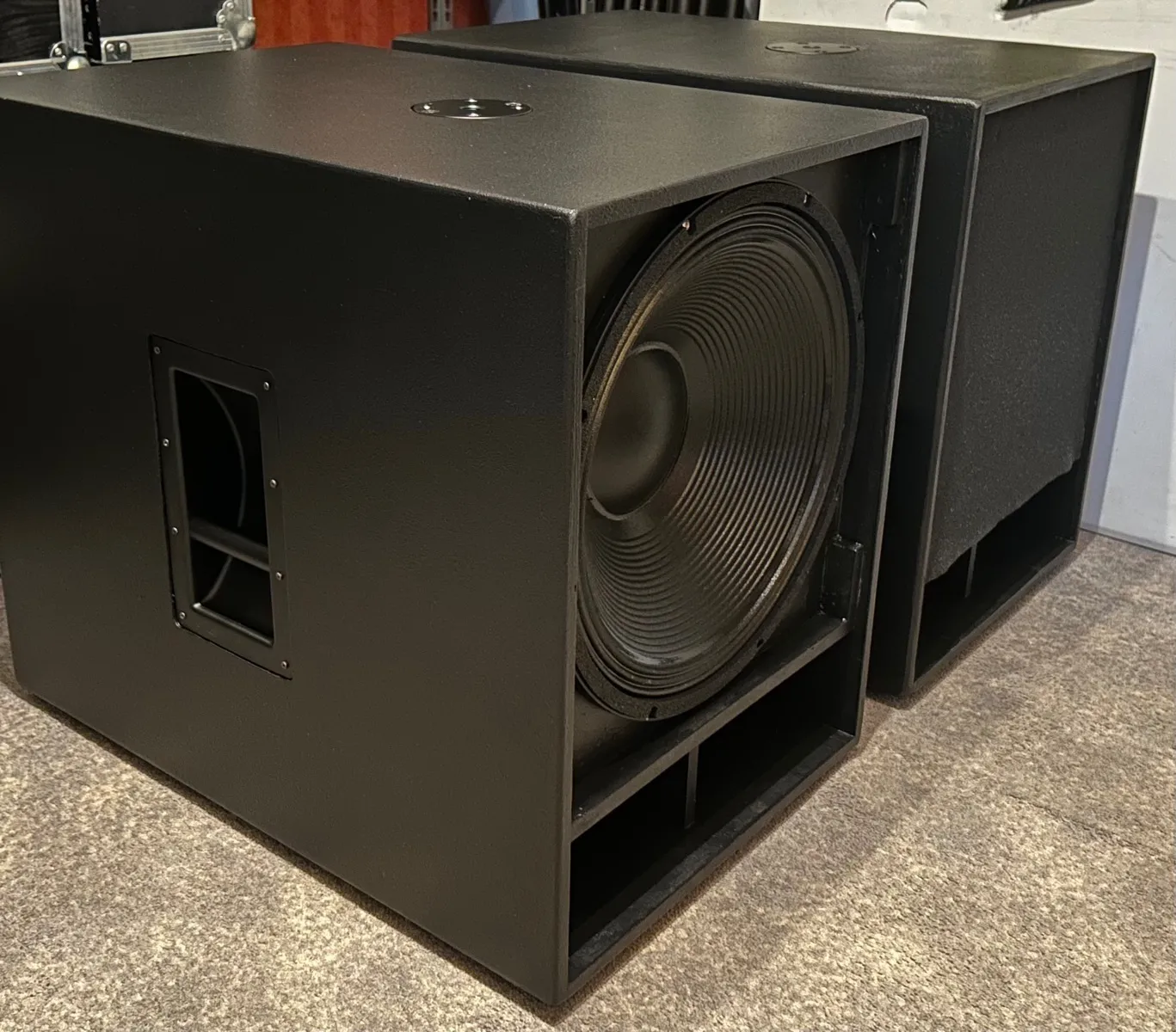

    Ja genau die Erfahrung mit den HK‘s habe ich auch gemacht. Deswegen hatte ich mir bei diesen Subs mehr Output erhofft. Aber meines Erachtens sind die Selbstbau Subs wenn überhaupt nur etwas „lauter“.
    Ja bei der Endstufe kann es natürlich sein, dass diese nicht optimal für die Subs ist. Das war aber eine preiswerte Variante mit den passenden Leistungswerten.
    Ich denke ich muss jetzt erstmal am Wochenende etwas rumtesten und eure Tipps umsetzen. Dann werde ich ja sehen ob sich etwas verändert.
    Im Anhang mal Bilder der Dinger.

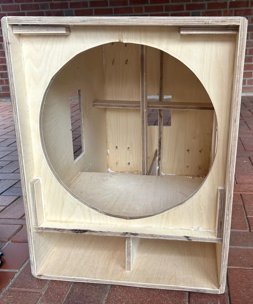

    Ja genau der Bauplan ist das. Ich hatte die Gehäuse schon vorsorglich gut verstrebt, sodass da nichts mitschwingt.

    Ich habe mir zwei Sub 18 Bassreflex Subwoofer nach dem Bauplan von B&C gebaut (15mm MPX). Als Treiber habe ich die B&C 18TBX100 genommen (1200W Rms an 8Ohm).
    Die Gehäuse sind beide fein säuberlich zugeschnitten worden, verspachtelt, verleimt, verschraubt, lackiert etc… sehen aus wie gekauft.
    Als Endstufe habe ich eine T.Amp TSA 4-700 welche gebrückt zwei mal 1600 W an 8 Ohm liefern soll (Müsste ja passen auch wenn die nicht ganz 1600 machen würde).
    Für das Lautsprechermanagement habe ich eine DCX2496 dran.
    Ich habe die Subs momentan bei 35hz - 100hz getrennt.
    Nun zum Problem. Irgendwie bin ich mit dem Sound nicht ganz zufrieden. Mir klingt das ganze noch zu „hölzernd“ und es kommt mir zu wenig an Leistung an. Meint ihr bringt das was da noch etwas Dämmung reinzupacken oder sollte ich mir mal Messmaterial organisieren um damit was rauszuholen? 🙃
    Die Subs wurden bisher in Internet PA Kreisen immer sehr hoch gepriesen. Deswegen kommt mir das ganze etwas komisch vor. Da wurde zwar oft der 18SW100 verbaut aber das sollte ja nicht um Welten anders sein. Besonders weil beide Chassis für das Gehäuse seitens B&C empfohlen werden.
    Evtl habt ihr ja schon Erfahrungen gemacht oder habt Ideen.😃
