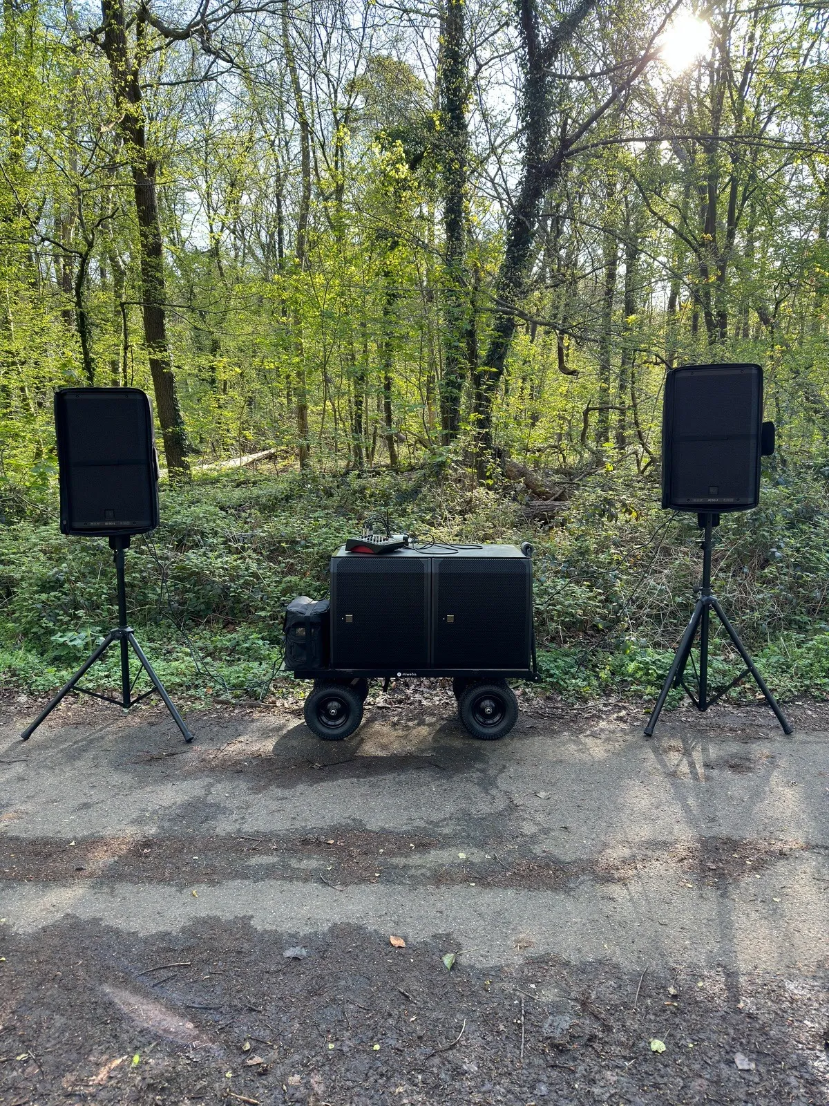

    • 6. April 2024 um 15:04
    Hahaha, ich hatte leider nicht viel Zeit, daher habe ich glatt vergessen, die Tops ohne Subs zu testen.
    Aber: meine „Pegelsorgen“ sind jedenfalls obsolet.
    Danke

    Hallo zusammen, um euch mal Feedback zu geben und mich vor allem für die gute Beratung zu bedanken:
    Ich bin dann eben schlussendlich mit einem breiten Grinsen aus dem Store rausgegangen mit einem Paar RCF ART945.
    Das war zwar für das reine Hobby eine kräftige Investition, nun sollte ich aber „Ruhe“ haben. Ruhe wohl eher nicht, hab eben im Keller mal spaßeshalber die Kiste angeschlossen und ein wenig spielen lassen, das ist schon eine andere Hausnummer als die kleinen Böx’ chen, die ich bis jetzt im Einsatz hatte.
    Jetzt besorge ich mir noch ein paar gute Stative und dann steht dem ersten Test am Vatertag hoffentlich nichts mehr im Wege, ich freu mich.
