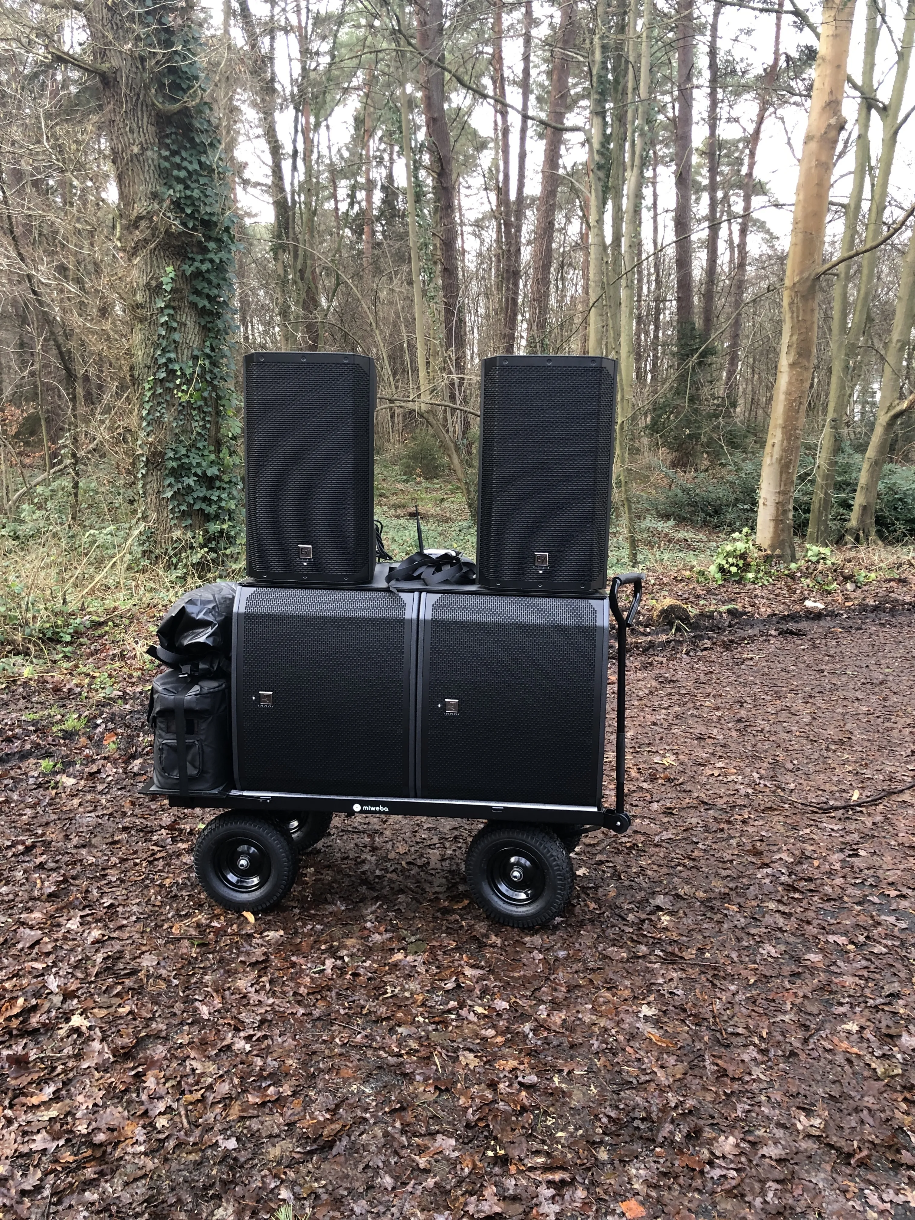

    • 6. März 2024 um 09:42
    15“ Tops sind -der Portabilität wegen- definitiv raus
    So sieht es aktuell aus

    Guten Tag zusammen,
    das ist mein erster Beitrag. Bei mir ist das Thema PA reines Hobby, ich verdiene damit kein Geld, höre einfach gerne zuhause sehr gut (Hifi) und unterwegs gut und laut.
    Der Anwendungsfall ist mobil (draußen) mit guten Freunden zumeist elektronische Konserve hören. Anzahl max. 20 Leute im Nahfeld, keiner ist weiter als 20 Meter von der Schallquelle entfernt.
    Ich nutze aktuell auf einem Bollerwagen 2 * EV ELX 18SP in Kombination mit 2 * EV ELX 200-12P auf Stativen. Das spielt schon ganz gut für meine Erwartung (ich habe mal mit einer großen Bluetooth-Box angefangen).
    Strom kommt aus einem Solarstromaggregat, das funktioniert prima.
    Bei höherem Pegel gefallen mir die Topteile nicht vollends, da würde ich gerne etwas „potentes“ anschaffen. Aktuell pendele ich zwischen ETX12P oder Yamaha DZR 12 (liegen persönlich vorne).
    Was haltet ihr von der Ziel-Kombi? Diese Anschaffung soll den Zweck haben, dass ich mir hoffentlich nie mehr Gedanken über den Pegel und den Klang machen muss. Budget pro Box ~ 1500€.
    Die Subs sind gesetzt, da nichts Größeres und Schwereres in den Bollerwagen passt 😊
    Danke euch und viele Grüße
