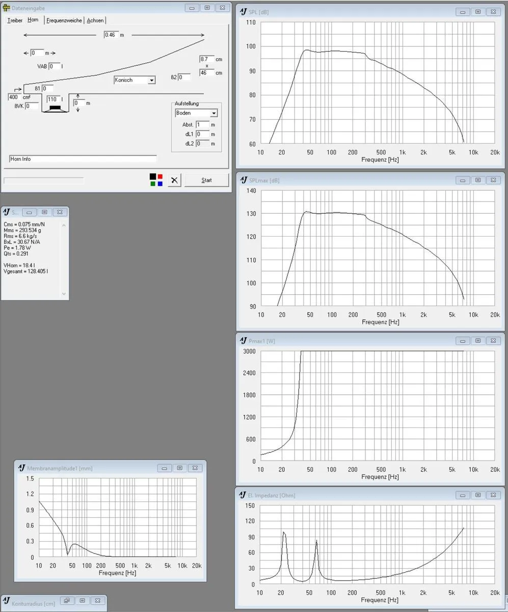

    Hallo Fux,
    ich habe mal etwas versucht:
    Ich habe das B&C Gehäuse genommen (mir gefällt die Frontmaße) und das Gehäuse verkürzt. Meine Musik ist sehr 808 lastig, wodurch ich mir unsicher bin, ob der "Spaßbuckel" bei 40Hz, welcher zwar bei elektronischer Musik vorteilhaft ist, hier nicht nachteilig sein könnte. Wenn ich das tiefe Tuning von 35Hz einbehalte, verliere ich zwar den Spaßbuckel und 1-2 dB, jedoch würde das Gehäuse linear und tief spielen. (Kompromiss aus beiden Bauvorschlägen)
    Bei großer Leistung spielt das Gehäuse sogar bei identischem Tiefgang linearer als der ursprüngliche Bauvorschlag mit dem 18SW100, da der Frequenzeinbruch durch die limitierte mechanische Membranauslenkung vom Ursprungsdesign entfällt.
    Folgende Simus habe ich gemacht:
    Grün: 18DS100 mit 470 x 610 x 500 (125,66 Netto Volumen)
    Türkis: 18DS100 mit 110L und 40Hz Tuning
    Rot: B&C Sub18 18SW100 mit 183Litern und 35Hz Tuning als Referenz
    Hier sieht mein Vorschlag relativ ineffizient aus.
    Bei 1W spielen beide Vorschläge, meinen Vorschlag um 1,5dB aus:
    Beim Max SPL spielt der Vorschlag jedoch Linear und tief.
    Pro:
    - Kompaktes Gehäuse
    - Tiefgang
    - Linear
    - Potenzial in Reserven
    Konta:
    - Pegelverlust von 1,5dB
    Hättest du noch einen Ratschlag oder Kritiken? Auf dem Papier siehts für mich i.O aus, sodass ich mich an einen Prototypen wagen würde.
    Viele Grüße :)

    Hallo Fux,
    vorerst vielen Dank für die Mühe die du dir gemacht hast. Selbstverständlich werde ich einen Subsonic filter einsetzen, um die Treiber zu entlasten. Dass beide Treiber an ihrer mechanischen Grenze geraten, bevor die elektrische Belastbarkeit nicht mal ansatzweise erreicht wird, ist natürlich doof.
    Ich finde deine zweite Simu mit dem 18DS100 sehr interessant, vorallem, dass dieser viel Headroom hat. Existiert für dieses Gehäuse zufälligerweise ein Bauvorschlag? Ich schmeiße auch gerne irgendwo etwas in die Kaffeekasse :)
    Oder vielleicht das B&C Gehäuse nehmen, den Port verkürzen und das Gehäuse durch die Tiefe auf 110L abgrenzen.
    Zitat von Fux
    Nur als Anmerkung, nicht als Kritik:
    Mir wäre das Gehäuse mit 183 L netto zu unhandlich.
    Ich würde eher den B&C 18DS100 in 110L sperren und etwas höher auf ca. 40Hz tunen.
    Das sähe dann so aus:
    Gerät bis 3 kW in seinem Nutzbereich nirgends über das X-max und hat so ohne Einbrüche im Maximalpegel am Boden stehend max. 130 dB, bei für einen 18"er sehr kompaktem Gehäuse.
    Viele Grüße
