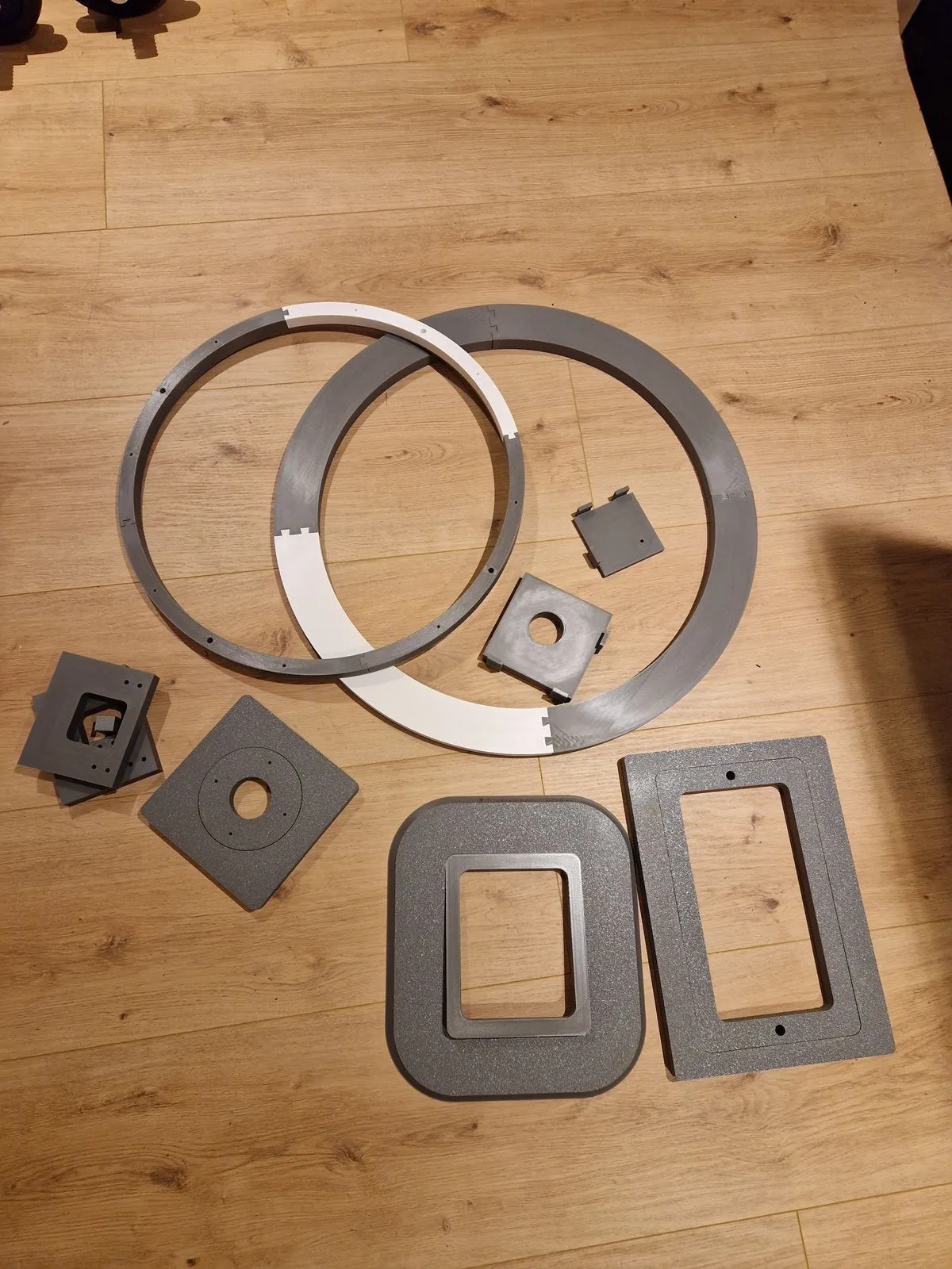

    Soso.. ich war zeitlich ein wenig eingeschränkt aber die Variante in Multiplex ist fast komplett verleimt.
    Für die finale Variante hab ich mir zig Frässchablonen gedruckt um dort (hoffentlich) genauer arbeiten zu können. :D

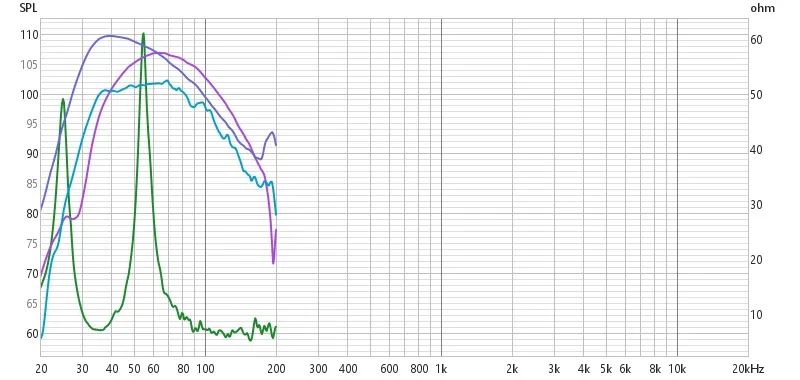

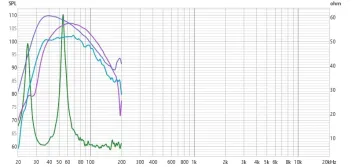

    Guter Input... ich muss schauen was sich mit Chassis und Verstrebungen realisieren lässt. Die große Adam Hall Griffschale verdrängt übrigens ca 1,5L... wenn 2 davon schon eingerechnet sind wird das den Sub nicht großartig schlechter machen ;)
    Die aktuellen Messungen draußen zeigen das ich jetzt gerade bei um die 37Hz bin und die SPL sieht eigentlich ganz gut aus.
    Das reicht mir das ich das ganze mal als MPX bauen werden und dann beim Finetuning auf 38Hz gehe.
    Messungen: (grün: Impendanz, Hellblau: SPL 1m -12db, dunkelblau:SPL BR, Lila SPL Nahfeld)

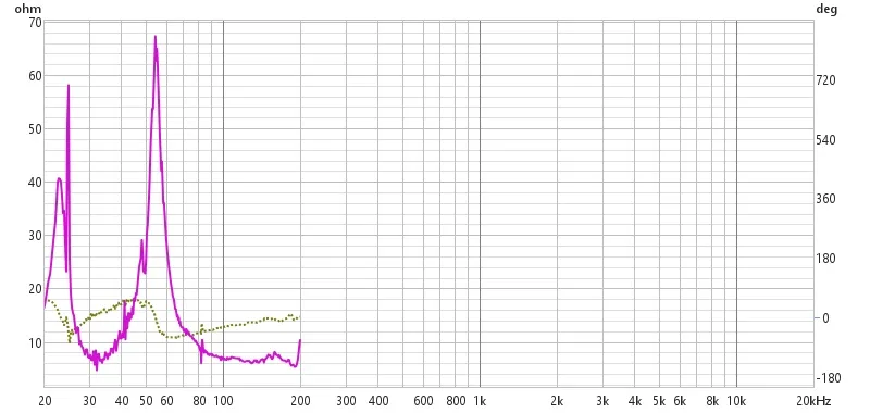

    So... nun habe ich endlich mal die Schaltung zusammen gesteckt und eine Impedanzmessung gemacht.
    Schon verrückt wie genau die Methode mit der Hand auf der Pappe ist.
    Es sieht tatsächlich nach 32Hz Abstimmung aus:
    D.h.? Port kürzen oder habe ich einen Denkfalsch?

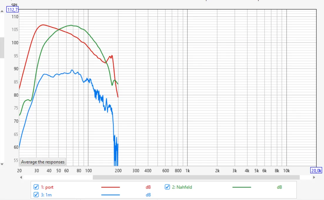

    Ich hatte den Sub auf einer Palette im Gras stehen und bei Nahfeld 2cm Abstand zur Dust Cap.
    Sollte ich die Messung vielleicht nochmal wiederholen aber mit dem Sub auf dem Boden und beim Nahfeld näher an der Dust Cap?
    und vor allem ohne HP und LP?

    Mit der Hand auf der Pappe und Sinusgenerator würde ich eher auf 32Hz Tuning schätzen.
    In der Region fühlt sich die dust cap am ruhigsten an.
    Das passt ja auch ziemlich genau zu meiner Simulation am Anfang und der Messung von 1m. Bei beiden fällt die SPL bei 35Hz ab.
    Das heißt mein gefaltetes BR ist wahrscheinlich wie test meinte zu lang?
    Liege ich da richtig?
    Eigentlich wollte ich auf 38Hz tunen.

    Hier nun die Messungen aus dem Garten (die nächste Wand war trotzdem nur 5m entfernt)
    Welche Messung was war siehe Legende.
    Mit der Impendanzmessung konnte ich mich leider noch nicht näher beschäftigen.
    Die Messung von 1m Entfernung kommt ziemlich nah an das geplante bzw geht fast schon zu tief.
    Laut Simulation ging der Pegel ja schon knapp unter 40Hz runter.

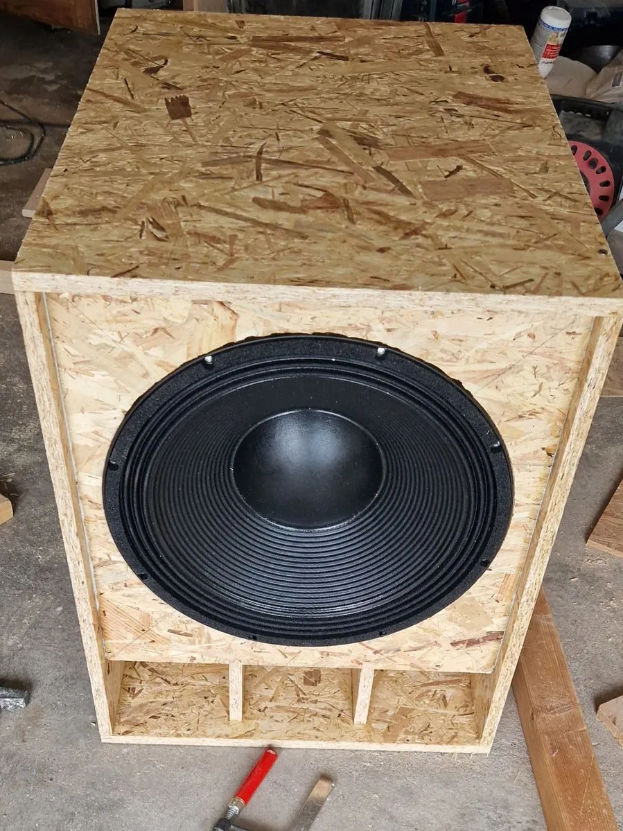

    Das Gehäuse hat 140L mit 38Hz Tuning und einem gefalteten Port. (Gegen die Warnung wollte ich das mal testen)
    Aktuell sind noch keine Kanten abgerundet.

    Ich habe mich nach den Simulationen entschieden einen B&C 18SW115 zu bestellen und zu testen. Wahrscheinlich gäbe es hier auch noch 5 andere Vorschläge wenn ich lang genug warte. Am Ende hilft es nur irgendwo anzufangen und zu schauen ob es für mich passt. :)
