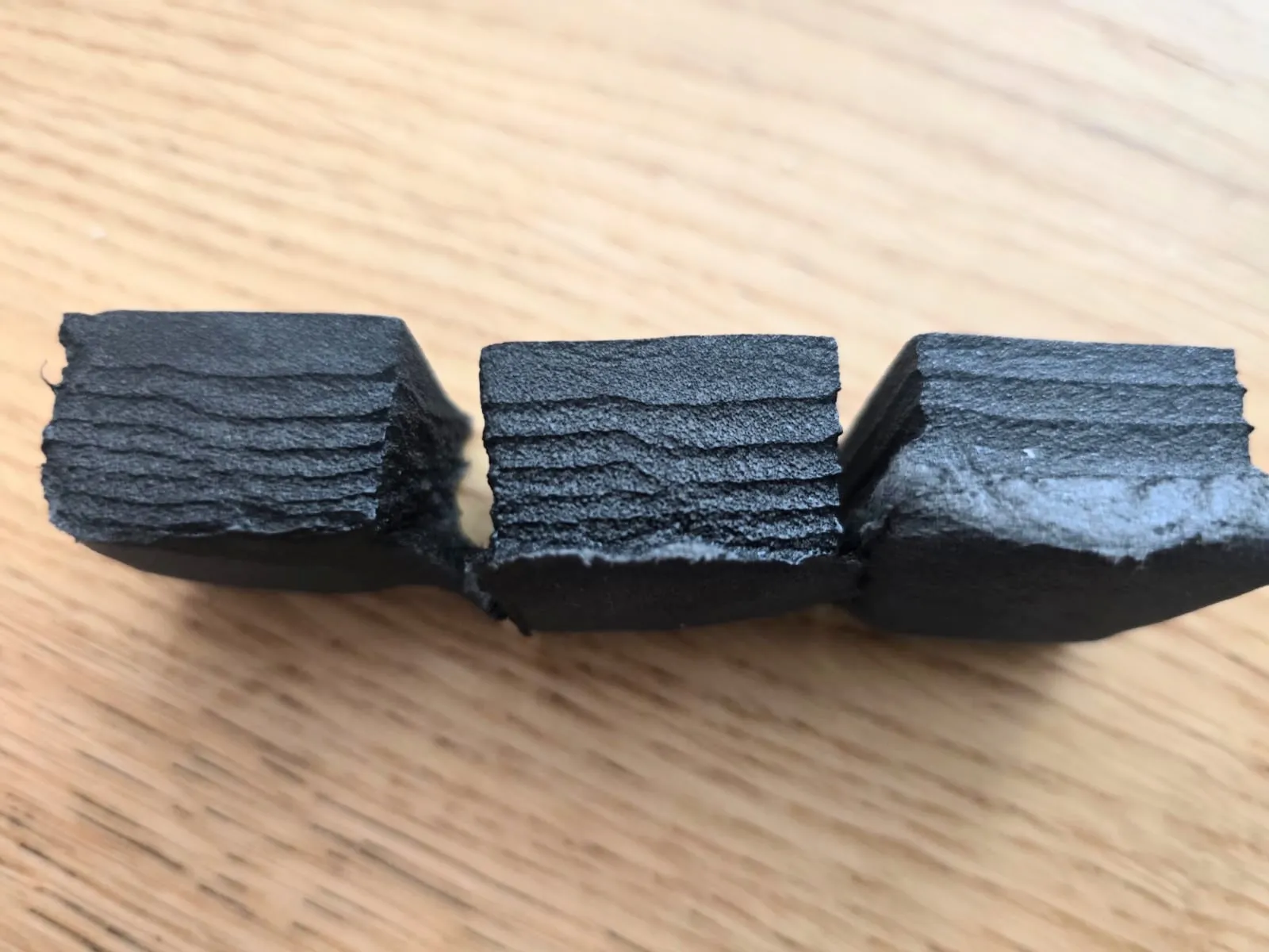

    An was siehst du den Hitzestau?
    Für diesen Test lag der Schaum auf einem Stück Wellkarton. Sonst habe ich so eine Wabenunterlage, die aber für den Test zu dick war (ich müsste zuerst die Base des Lasers erhöhen.
    Es ist auch nur ein Testsetup. Für das eigentliche Projekt kommt ein anderer Laser mit Air-Assist, Gehäuse mit Abluftmanagement und auch ein Modul, das ca. die siebenfache Leistung hat.
    Zwecks Hitzestau, sieht ja nach unten immer mehr verformt und verschmolzen aus und das bei 2cm. Ein fehlendes Air-assist, würde das ja schon erklären.
    Wabenunterlage und einen kleinen Lüfter der, darüber bläst (gern in der Höhe adaptierbar um den Luftstrom parallel über die Oberfläche des zu lasernden Objektes zu richten) würde, aus meiner Erfahrung, zusätzlich noch helfen.
    Ich kann bei meinem Laser, direkt 2 Lüfter anschließen einen 3. hab ich per USB am LaserNotebook angeschlossen. Einen dieser nutze ich in der Laserkabine eben genau dafür, der Rest ist Exhaust.

    Der Schaum ist heute angekommen. Der kleine 10Watt Diodenlaser macht aus dem 2cm dicken PE-Schaum das hier:
    Links: 8 Durchläufe mit 100%, mitte: 6 Durchläufe mit 100%, rechts: 3 Durchläufe mit 90%, jeweils 1200mm pro Minute.
    Es ist sehr schön zu sehen, wie der Laser nach unten weniger schneidet. Auch bei 8 Durchläufen mit 100% war das Stück nicht ganz geschnitten. Dafür hätte es vielleicht 10 Durchläufe oder eine etwas langsamere Geschwindigkeit gebraucht. Von oben betrachtet sehen die Teile sehr sauber aus. Die Geruchsentwicklung war doch ziemlich intensiv.
    oO, was für eine Unterlage hast du unter dem Schaum? Und wie sieht es mit der Abluft aus?
    Sieht unten nach einem großem Hitzestau aus.
