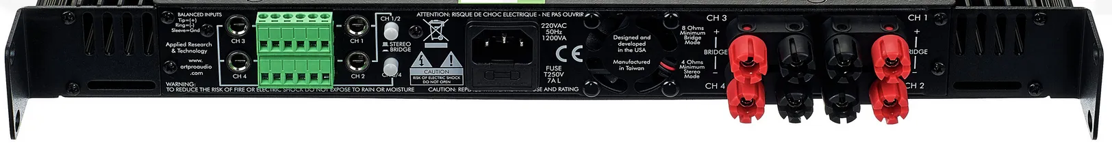

  • ART SLA4 - Polarität verdreht
    • ERICH
    • 12. Januar 2021 um 09:32
    Nur ein falscherAufdruck wäre mir auch lieb gewesen. Das wäre einfach zu korrigieren.
    Aber der Test zum Klinkenstecker hat diesen wie gesagt bestätigt.
    Und die Ausgänge sind auch nicht verkehrt bezeichnet, da die negativen Pole korrekt auf Masse liegen.
    Nach meinem jetzigen Kentnissstand kann es sich nur um einen internen Schaltungsfehler handeln.
    Hast du über die Phoenix-Kontakte gemessen, über die Klinke oder über beide?
    Klemmen und Klinke sind wie gesagt zu einander stimmig (hab ich durchgepiepst).
    + an Klemme / Klinke zu + am Ausgang zeigen am Oszi eine satte Polaritätsumkehr.
    Nebenbei: ein hoch auf den UNiKA SPT-3rt - das Teil hat mir in letzter Zeit einige graue Haare erspart
    • ERICH
    • 12. Januar 2021 um 08:58
    Leider nein - das Teil hat nur symmetrische Klinken und Schraubterminals als Eingang und auch Schraubklemmen als Ausgang.
    Die Belegung der Klinke passt zu der Belegung der Terminals (eine fehlerhafte Bedruckung war einer der ersten Gedanken zum Fehler).
    • ERICH
    • 11. Januar 2021 um 19:13
    Hallo alle zusammen,
    ich habe hier mehrere ART SLA4, die in div. Installationen eingesetzt werden.
    Beim Prüfen der Ampracks / Verkabelung hat sich herausgestellt, das die Amps die Polarität invertieren.
    Erst dachte ich an die Brücken - Schaltung - die ist jedoch deaktiviert und hätte auch ein anderes Fehlerbild gezeigt.
    Wir haben dann mal Eingang und Ausgang per Oszi verglichen, um sicher zu gehen.
    Die Teile machen definitiv einen Dreher.
    Hat jemand mit dem Teil ähnliche Erfahrungen gemacht?
    Im Netz hab ich nichts gefunden - ich vermute aber, das das ganze ein Serienfehler ist.
    Falls jemand einen solchen Amp griffbereit hat würde ich mich über einen Test und Rückmeldung freuen.
    viele Grüße
    Robert
