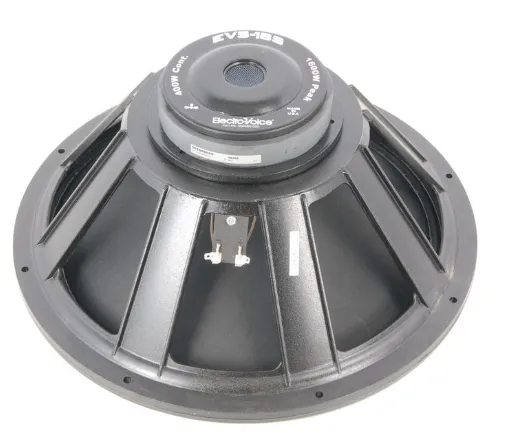

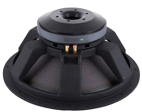

    • 19. Februar 2019 um 14:06
    Das Chassis kostet beim großen T 255€ brutto. =O
    Sollte da was defekt sein - probier mal die grob fahrlässig durch den the box Speaker 18-500/8-A zu ersetzen.
    Der kostet die hälfte, also können auch gleich beide (ich vermute du hast 2Stk.?) ersetzt werden und die Passivweiche darf auch entsorgt werden.
    Auch, wenn der nicht optimal mit dem Gehäuse zusammenarbeitet sollte der dennoch ein besseres Ergebnis liefern.
