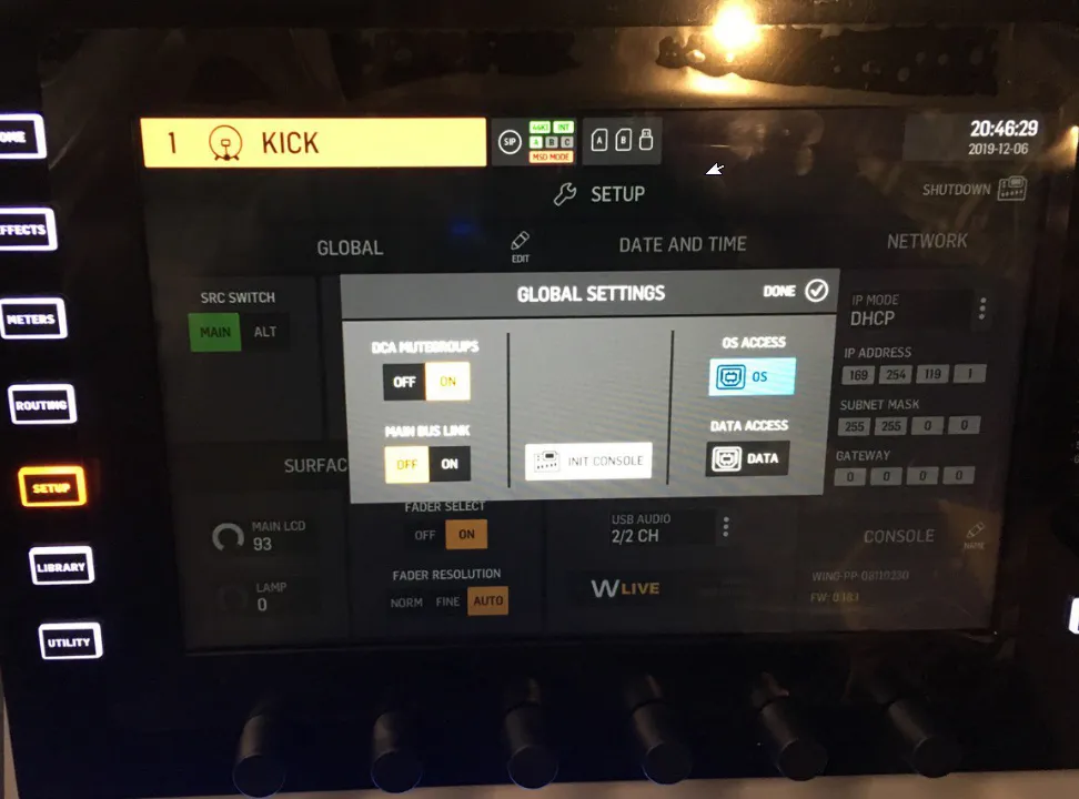

    Für alle, die wie ich verzweifeln, ein neues Update aufzuspielen: Das/der Wing emuliert erst ein USB-Laufwerk, wenn man das in den "Global Settings" aktiviert. Auf dieses Laufwerk muss man die Updatedatei "wing-release-1.01-20191206.wingfw " speichern. Ich hab die alte Datei gelöscht. Nach einem Reboot ist die neue Firmware aktiviert. Der Bootvorgang geht schneller als beim X32.

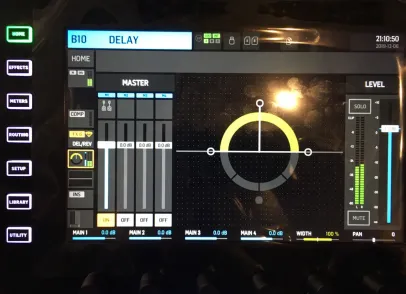

    Hi, seit gestern Abend hab ich auch die Wing auf dem Tisch stehen (v.0.4..). Per X32 Cymatic Playback hab ich mir über AES50 32 Kanäle Livemitschnitt auf die Wing gegeben. Scheinbar hat die Wing digital einen verschobenen Dynamikbereich. Sämtliche Eingangssignale, die hohe Pegel haben, bringen die Wing unangenehm zum clippen. Ich musste mit den Trim-Reglern etwas Headroom schaffen um Arbeiten zu können. Kann das jemand bestätigen? Ich brauche auf jeden Fall noch ein bisschen Zeit, um beurteilen zu können, ob das für mich was taugt. Die Hardware und die Optik gefällt mir sehr gut. Hoffentlich reichen die 30 Tage von T zum Test. Heute Abend kommt erst mal die 1.0 drauf.
    LG Ingmar

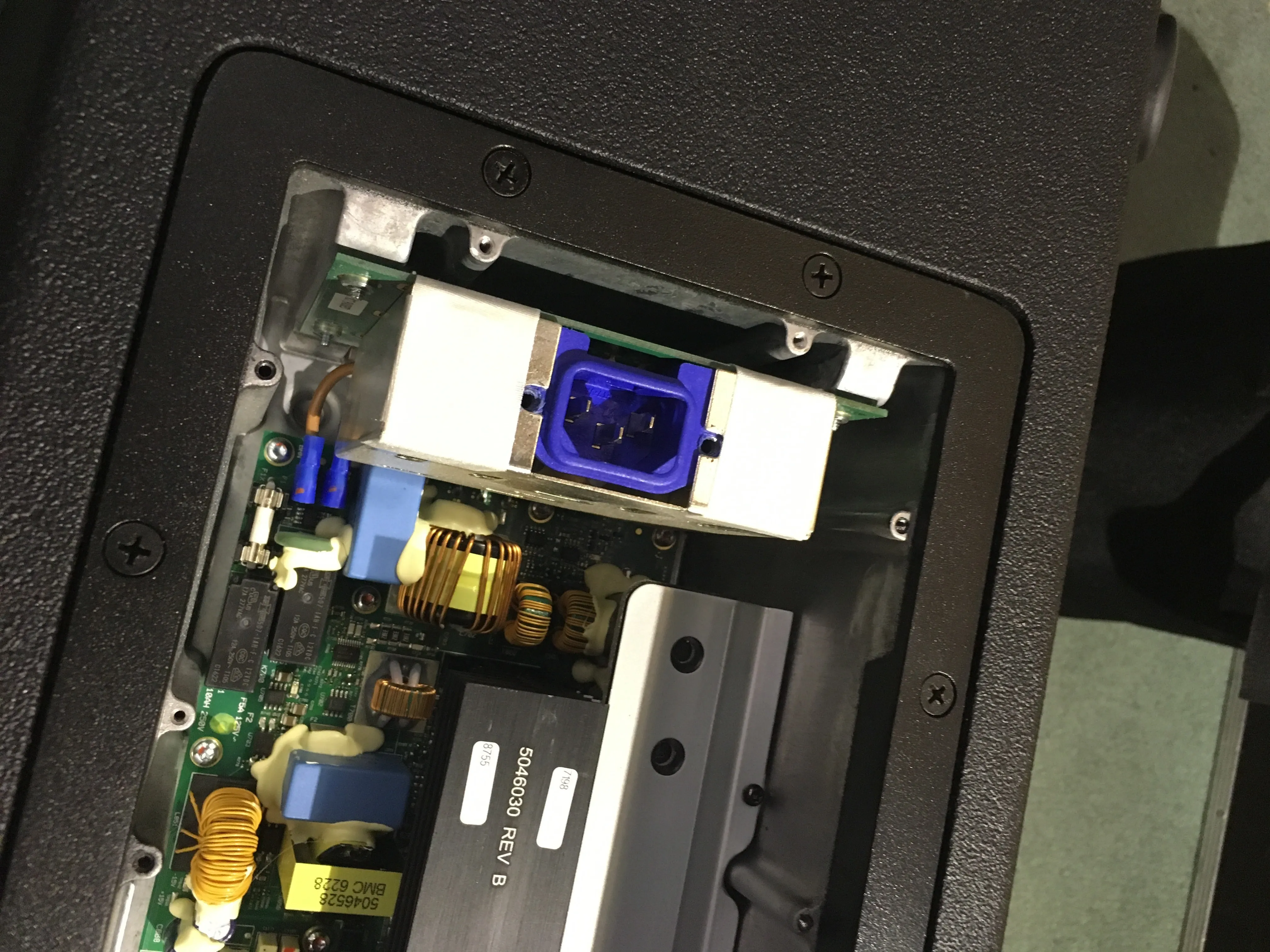

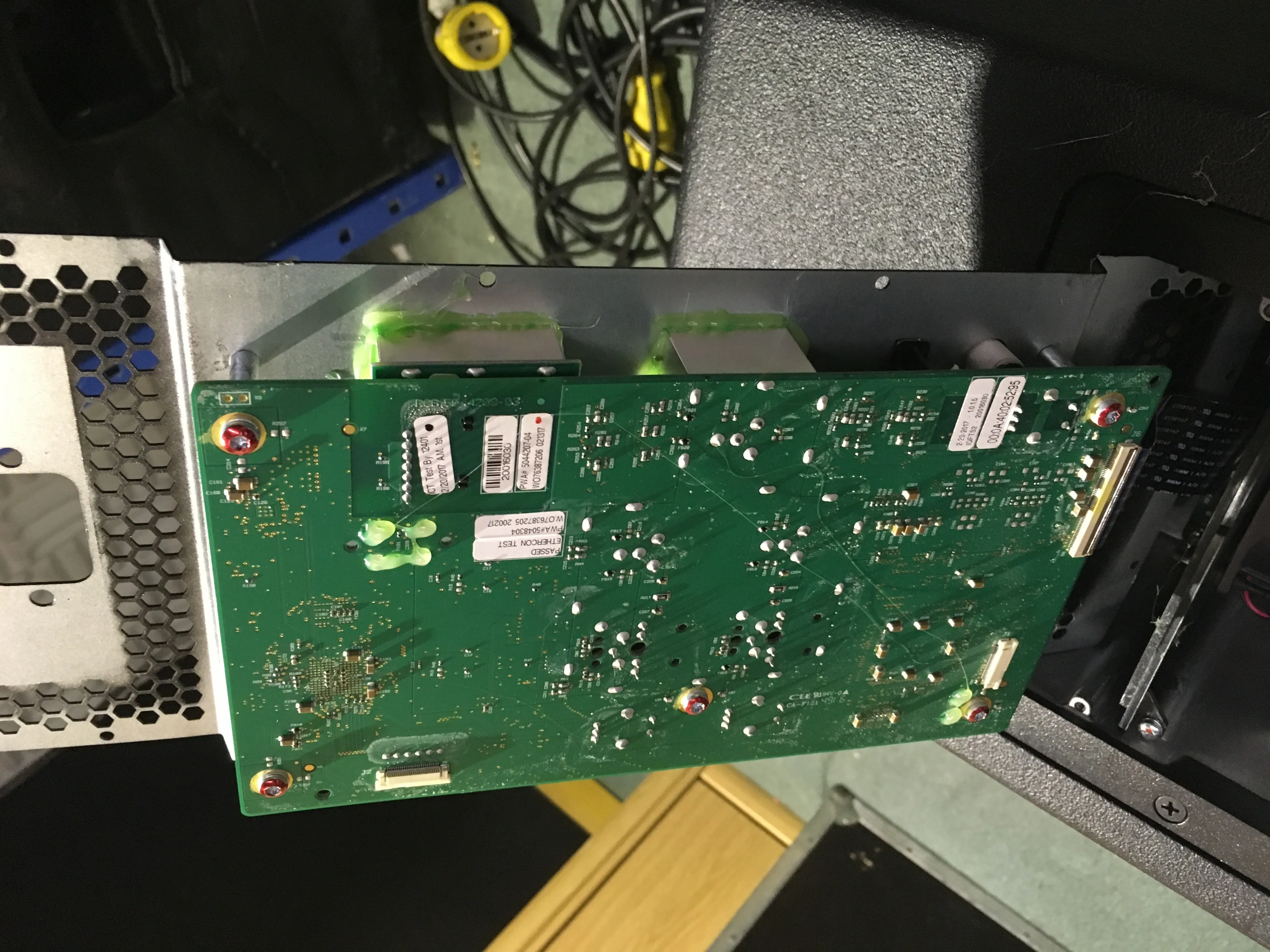

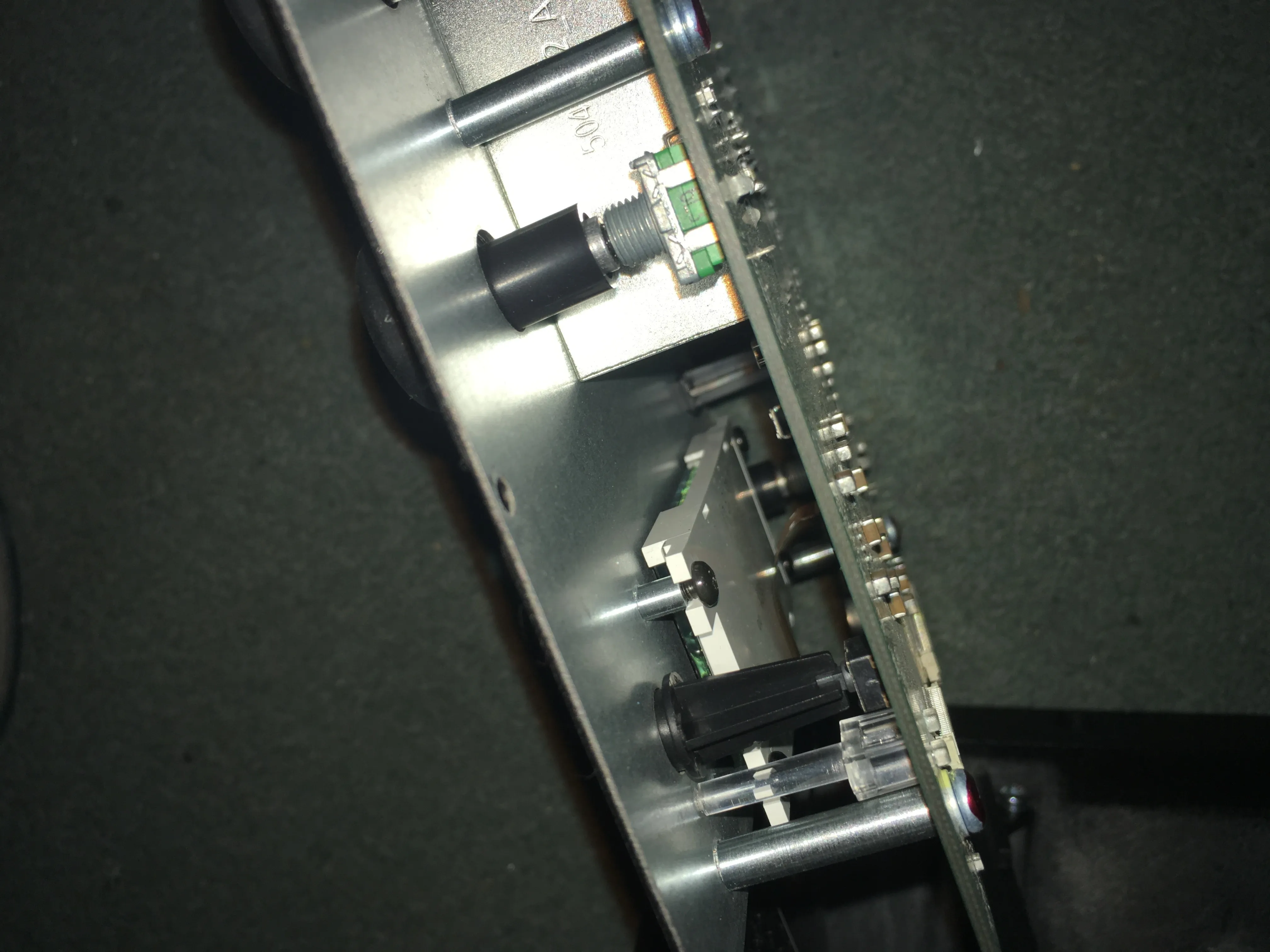

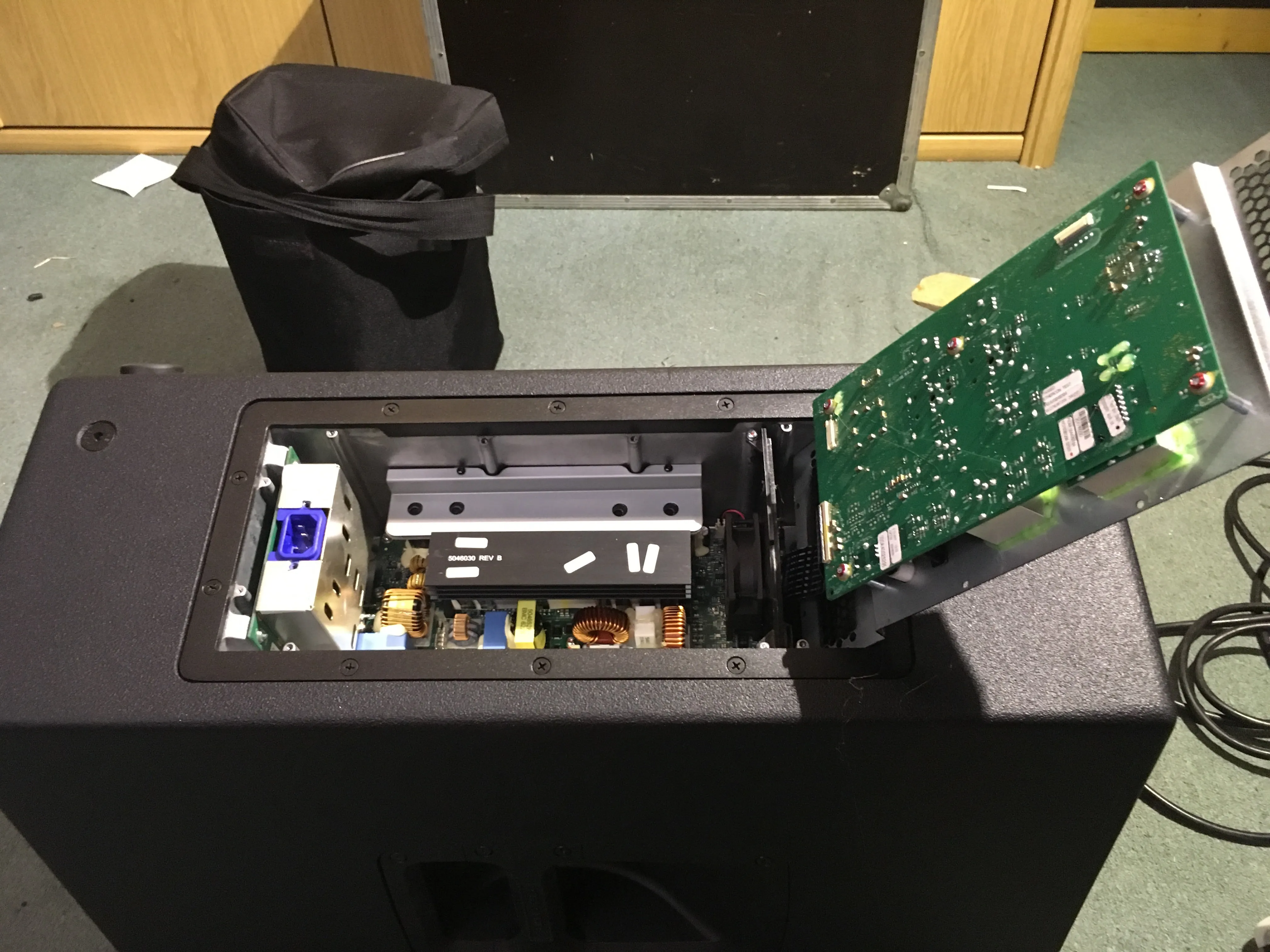

    Ist zwar schon bisschen her, aber ich hab für mich dieses Problem gelößt. Es sind mehrer Dinge, die zwischen 120 und 200Hz anfangen zu resonieren. Das Einfachste vorweg: die Potiknöpfe. Die vibrieren gegen das Blech. Abhilfe: innerer Schaft mit weichem Material (z.b. Pflaster-Fixierband) umwickeln, um das Spiel zu minimieren. Wenn man das Backplaneblech abschraubt (nicht das ganze Modul, nur die kleinen Torxschrauben + 2 für Kaltgerätebuchse ), dann merkt man am Klopfen, das manche Teile rappeln.
    - 3 x LED Lichtleiter mit Klebstoff an Platine fixieren (z.B. Heiskleber)
    - neben Kaltgerätebuchse das Blech abkleben (Pflaster-Fixierband)
    - ich hab noch die einzelnen Ecken der Abschirmblechkistchen mit Heiskleber fixiert.
    Ergebnis: deutlich weniger Störgeräusche vom Backplane. Das rappelt jedes Case in der Nähe mehr.
    Viel Erfolg mit der Info,
    Euer Ingmar
