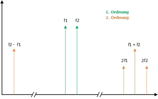

    In Funkempfängern kommt es "fast" unvermeidbar zu Intermodulationen. Es entstehen neue Signale in Frequenzbereichen, die mathematisch aus den Empfangsfrequenzen berechnet werden können. Ein Beispiel macht es deutlich:
    Wir haben zwei Nutz-Frequenzen f1 und f2, zur einfacheren Rechnung bei 100MHz und 101MHz. Die "geradzahligen" Oberwellen entstehen bei 2 x f1, 2 x f2, f1 + f2, f2 - f1, also im Beispiel hier 200MHz, 202MHz, 201MHz, 1MHz.
    Diese Frequenzen sind so weit von unserem Nutz-Bereich weg, dass sie uns nicht weiter stören. Problematisch sind die Intermodulationen dritter Ordnung, die mit 2 x f1 - f2 und 2 x f2 - f1 berechnet werden können - diese liegen sehr dicht neben unseren Nutz-Frequenzen. In unserem Beispiel wären das 99 MHz und 102MHz.
