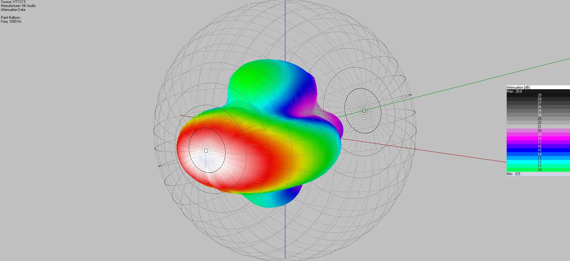

    Hallo "bassking",
    anbei das Richtverhalten der VT112II bei 1 kHz als Balloon. Ich hoffe, damit ist deine Frage beantwortet.
      • 98,79 kB
      • 1.882 × 863
  • bassking67
    12
    463
    • 6. September 2017 um 20:34
    Hallo F.A.B.I.A.N.,
    vielen Dank, das ist ja dann eindeutig. Aber das ist schon interessant. Ich habe nochmal nachgemessen; die Maße von vorne, die Lage von Hornflanken und Spalt sowie die Spaltbreite sind quasi identisch. (Übrigens auch die Anzahl der Befestigungslöcher :-)). Nur ist das HK Horn ca 5 cm. länger. Und das TD360 ist schon dafür vorgesehen, hochkant eingebaut zu werden.
