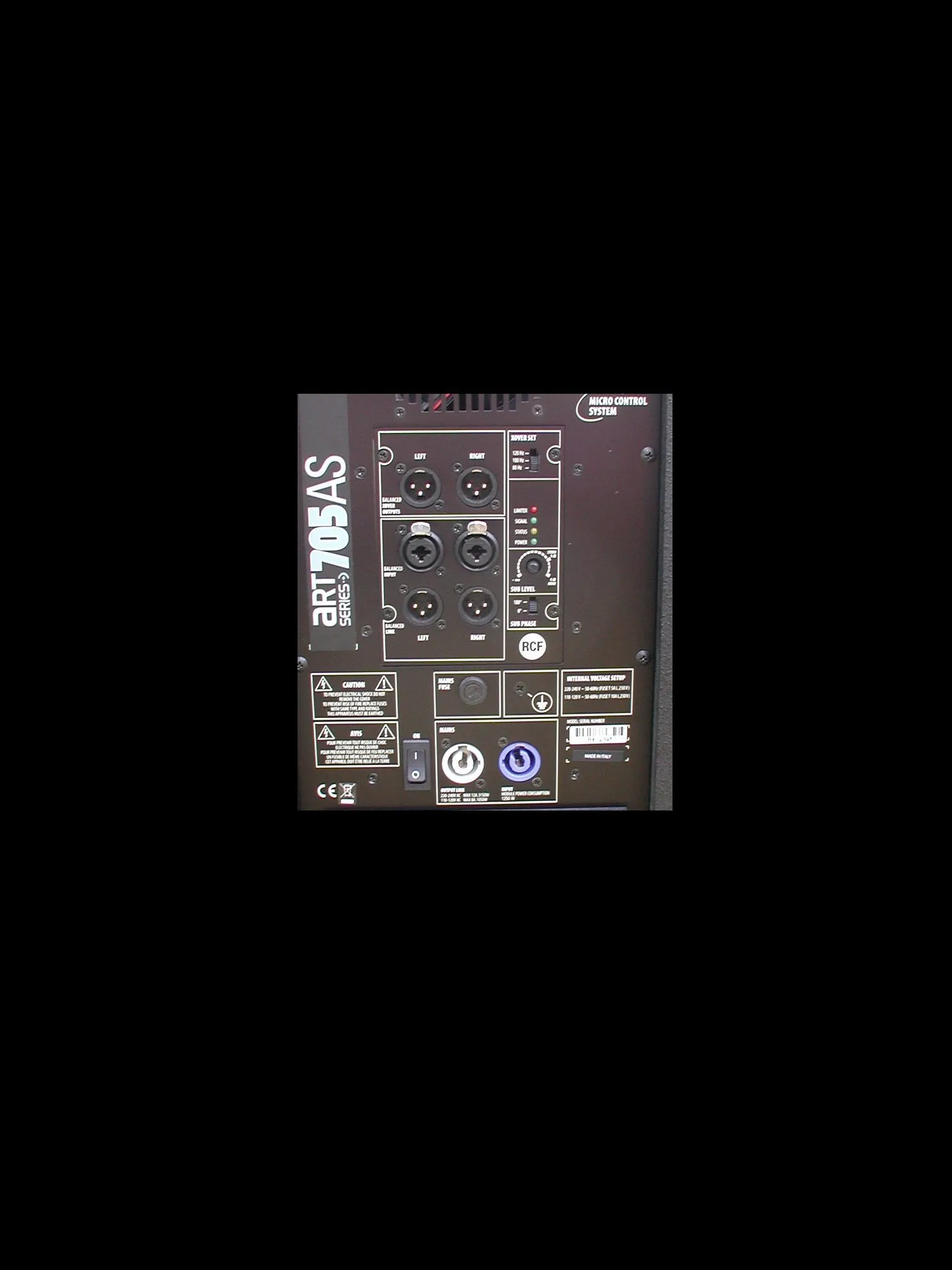

    Davon ausgehend, dass der 905AS (mindestens) ein ebenso gutes Modul hat wie der 705AS, zu dem ich wenigstens ein Bild gefunden habe, ist die obige Annahme, dass eine Stereoweiche verbaut ist, offensichtlich korrekt.
    Es gibt dann aber neben zwei Kombibuchsen-Inputs L&R auch zwei XLR-buchsen-Outputs (=Trough, also unverändert durch).Dort kann man auch einen weiteren Bass ansprechen, da kein Hochpass vor der Buchse liegt. Liegt im selben aufgemalten Rahmenkästchen.
    Die oben drüber liegende und optisch durch einen Rahmen abgegrenzte Sektion "Balanced X-Over Outputs" sind freilich die Abgänge für die Tops L&R, hier gehört selbstverständlich kein Bass angesteckt.
