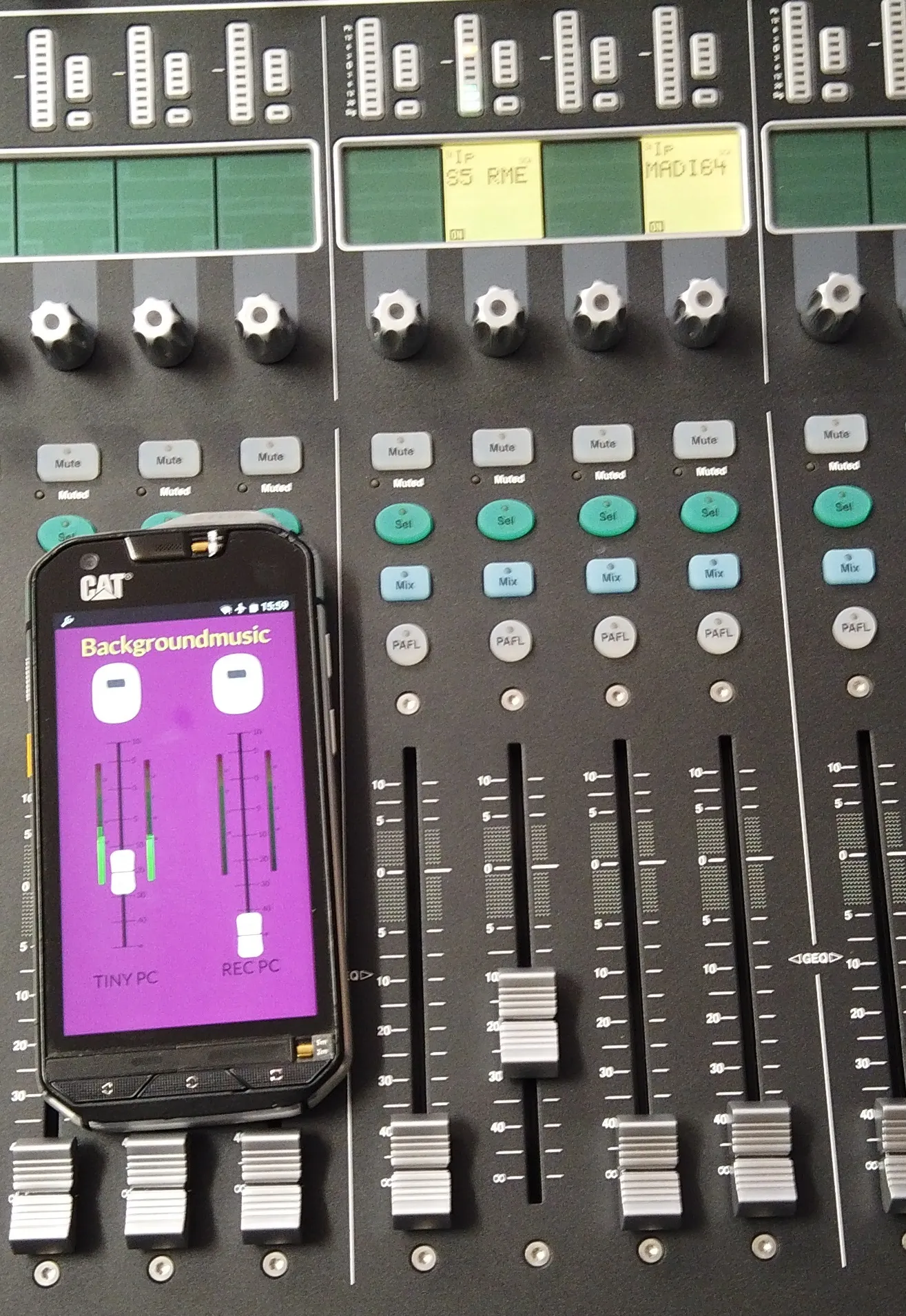

    da ich es kaum ausgehalten habe das auszuprobieren, hab ich mich heute tatsächlich nochmal schnell in mein lager geschlichen und das pult upgedatet.
    also:
    Custom Control funktioniert bei mir schon mal.
    die seiten, die ich im urlaub vorbereitet hatte, wollten aber nicht direkt mit dem pult funktionieren. warum weiß ich nicht, da muss ich wohl noch ein bisschen "forschen". ich habe dann die für mich wichtigste seite schnell mal neu erstellt (das geht fix, wenn man nicht sehr viele funktionen auf der oberfläche hat) und auf das pult geladen. danach hab ich dann mein telefon per WLAN verbunden und mit der app die verbindung zur dLive hergestellt. das funktionierte dann auf anhieb.
    ein Video hochladen mag die forensoftware nicht (datei zu groß), deshalb kommt hier nur ein kleines foto:
