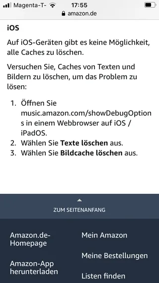

    Hast du vielleicht mal den Cache der App geleert?
    5.418
    15.100
    • 15. August 2021 um 18:33
    Hm, diese Anleitung ist wohl schon etwas älter. Über den link wird man jetzt auf die App im Appstore umgeleitet. Dort findet man erstaunlicherweise wieder eine Aktualisierung obwohl ich gerade aktualisiert habe. Das löscht natürlich auch den Cache. Danach geht es einen Titel lang ohne Geknackse, danach geht es unvermindert wieder los. Kotz*
