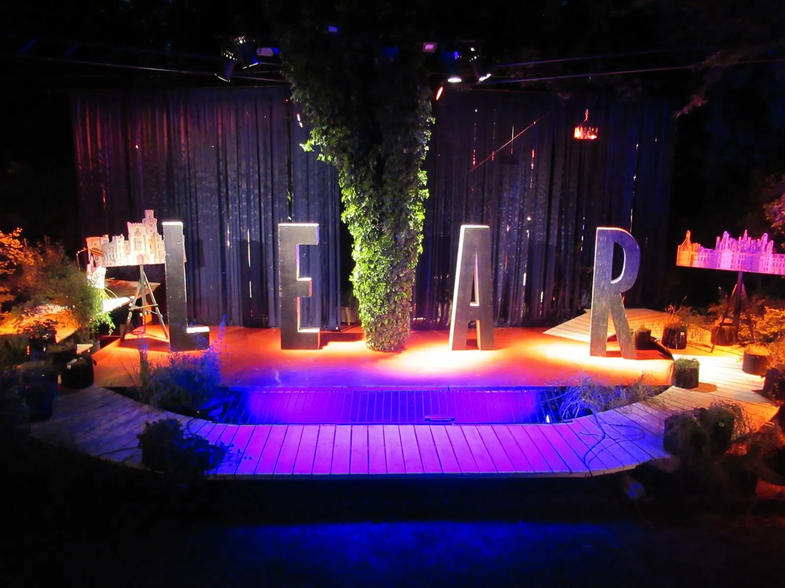

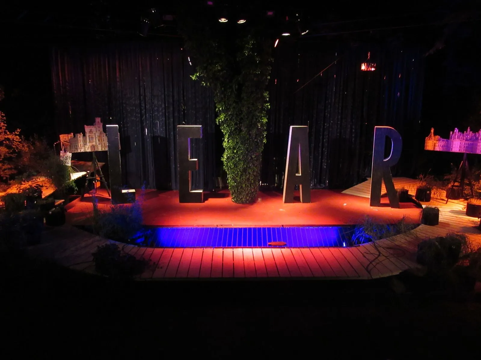

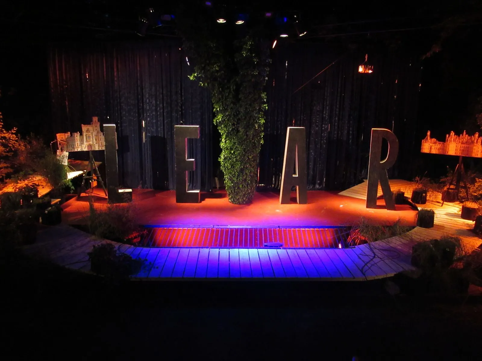

    Ich finde die Quadratische Form und das daraus resultierende Abstrahlverhalten der WashX21 irgendwie stimmiger für eine Bühnenbeleuchtung - hat eher was von Wall-Wash (Fluter), als von "Kannen-Licht".
    Hier 2 Aktuelle Bilder:
    von oben 3x TourLED etwa halb geöffnet vom Zoom, und unten drinne die WashX21
    ...jeweils nur eine Farbe (Blau bzw. Rot); das Golden-Amber an Deko-Licht links und rechts sind insgesamt 8x 1kW Par64 zu etwa 40% angedimmt. Front komplett aus.
    und dann noch das gleiche mit "nur" 6x 1kW von oben auf die Fläche "geduscht" - Front komplett Aus.
    ...also, wenn Du keine großartig helle Grundbeleuchtung hast, kannste die sicher nett in Licht-Szene setzen, aber sobald einige kW Weiß dazu kommen, sind die Dinger "nur" noch leicht schmückendes farbliches Beiwerk
