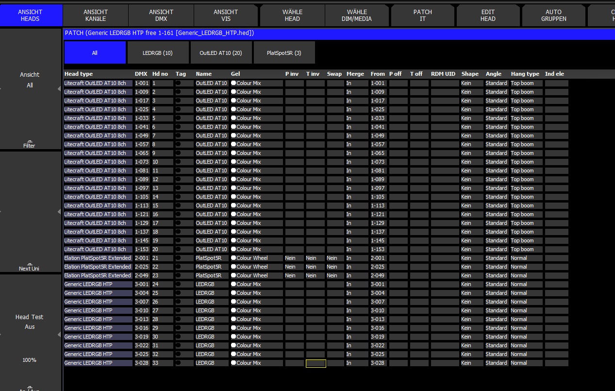

    Jetzt wollte ich einmal an einem richtigen Projekt ausprobieren. Im QLC habe ich inzwischen 3 Universen, in einer sind AT10 als Lampen mit einer Fixture. In einem zweiten Universum habe ich 3 Moving Heads drin, im Dritten testweise einfach generische RGB-Lampen (3ch).
    Anfangs hatte ich es auch nur mit einem UIniversum versucht, die anderen sind schon zum Testen gewachsen.
    Alle Fixtures inkl der Unis habe ich in MagicQ eingetragen, entsprechend gepatched und im VIS plaziert&ausgerichtet. Merge ist auf "IN",
    Ip ist eingestellt, die des PCs. Bei den "Settings DMX I/O" habe ich jeweils OutType deaktiviert, InType auf ArtNet und zugewiesen Uni1-Art0, Uni2-Art1, Uni3-Art2 (wie auch in QLC)

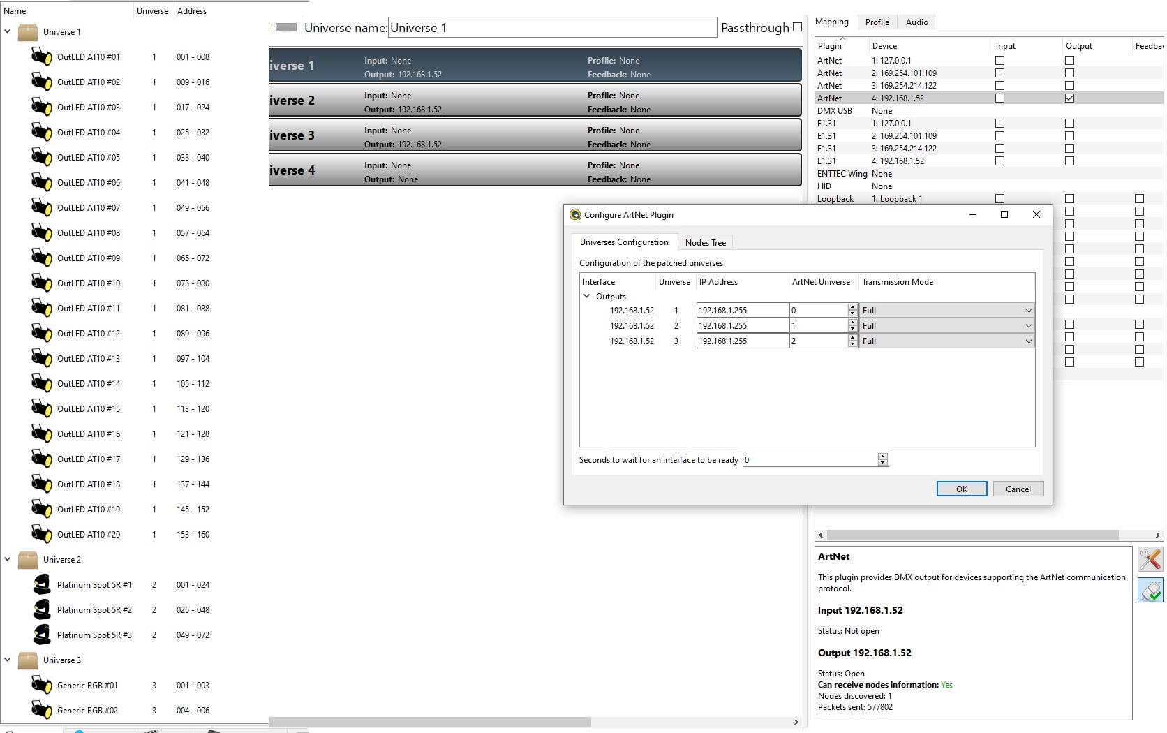

    In QLC gebe ich die 3 Universen auf meiner IP (bzw eben dem Interface) (nicht Localhost) aus. Alle als multicast .255. "full".
    Dann starte ich eben ein paar Effekte, die Regler in QLC verändern sich auch - aber in MagicQ passiert nichts.

    Ich bin mir inzwischen sicher, dass QLC+ das ArtNet Signal ausgibt.
    Über den Magic 3D Easy View bekommt ich die Inputs und die Fixtures leuchten entsprechend (Und im DMX-Viewer sehe ich Kanaländerungen) - parrallel in MagicQ/Vis passiert nichts.
