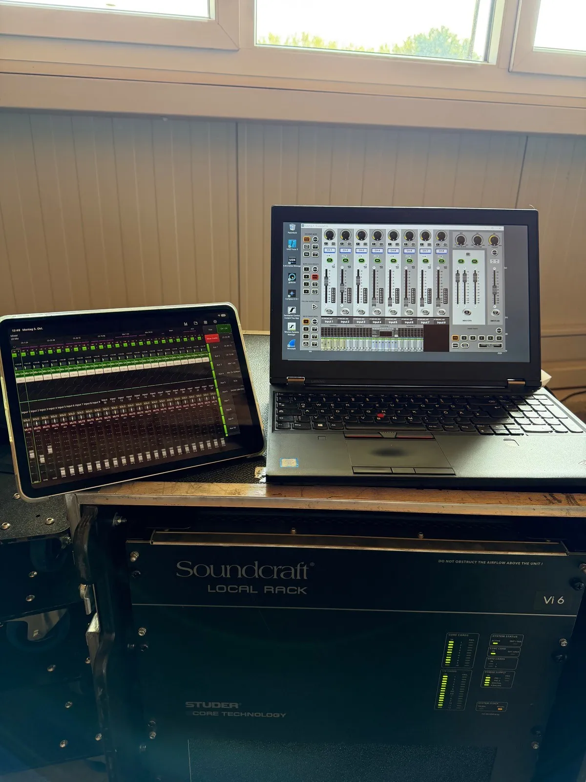

    Kurze Frage an die VI-Cracks:
    Gegeben sei ein VI600 (oder VI400) mit Classic Local Rack mit 4DSPs. Einsatz als Monitorkonsole. Im Konzertbetrieb mit angeschlossenem Control Module, im Probebetrieb ohne. Im Probebetrieb würde Virtual VI das Surface ersetzen, um Einstellungen zu verändern, die über Remote-Apps nicht zugänglich sind.
    Funktioniert dieses Szenario? Mit wie vielen Instanzen von Mixing Station (sprich wie vielen Tablets/Smartphones) kann parallel auf das Pult zugegriffen werden?
    Vielen Dank für erhellende Kommentare!

    Funktionieren wird das, zu den Instanzen kann ich nichts sagen, da ich nur eine (meine) am Laufen hatte. Doe Zahl sollte aber auf Davids HP stehen, oder?

    In der Mixing Station Doc finde ich dazu leider nix. Es gibt wohl kein theoretisches Limit.
    Also App-Zugriff (per Mixing Station) geht unabhängig davon, ob ein Surface da ist oder nicht?
    Ja, das geht. Die App ist ja wie das Pult, es fehlt nur die Harwarekennung. Somit ist es egal, ob Du 4 oder 6 benutzt.
