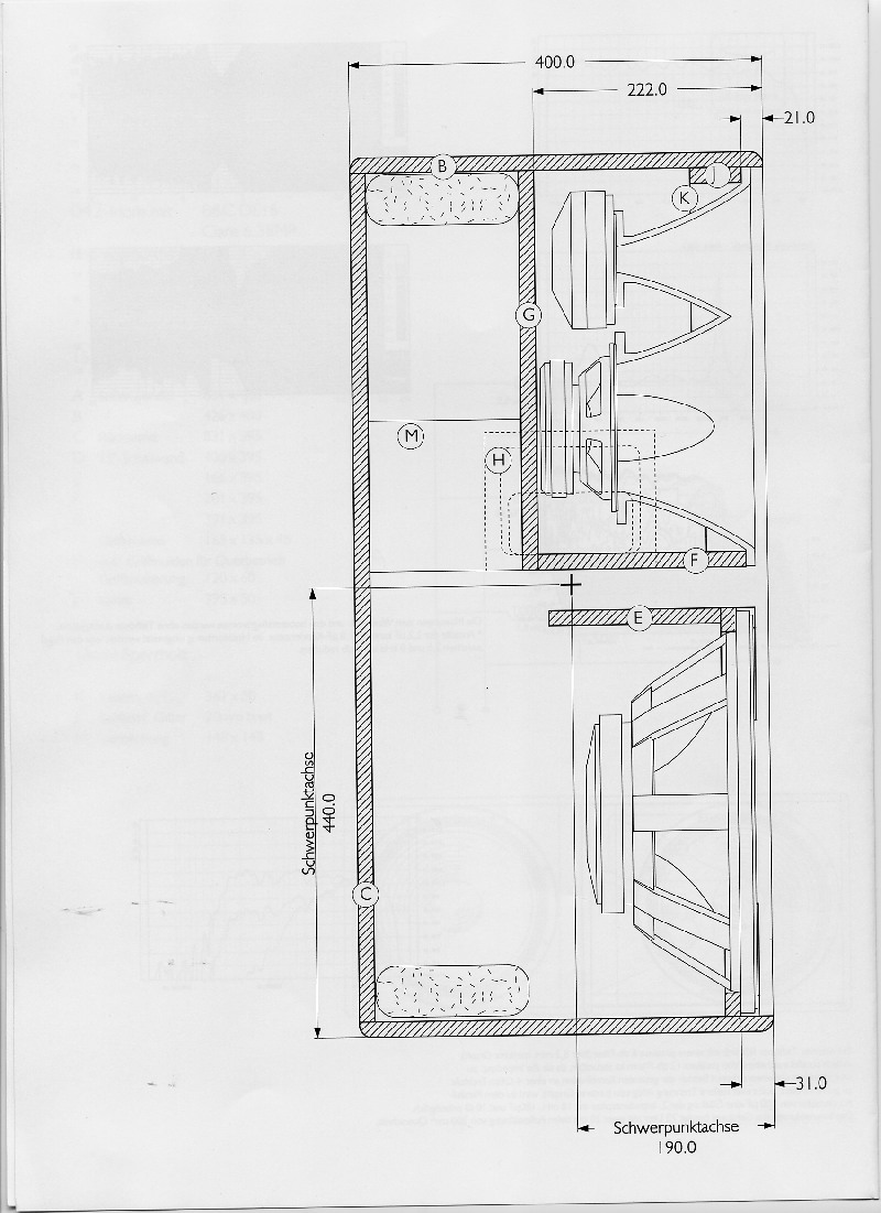

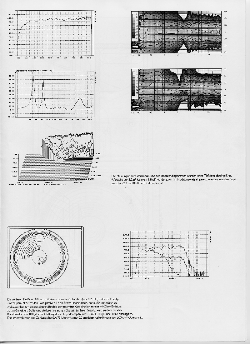

    Zitat von "Fear-Rockshow"
    .... und 2 gute Tops
    ...und während man sich hier mal wieder vortrefflich über bässe streitet (eine echte "männer-disziplin" :lol: ), möchte ich kurz einen link zu meiner meinung nach sehr empfehlenswerten tops, die auch schon "fertig entwickelt" und einfach nachzubauen sind.
    http://www.lsv-achenbach.de/images/lautspr…limmer/P2_1.jpg
    http://www.lsv-achenbach.de/images/lautspr…limmer/P2_2.jpg
    http://www.lsv-achenbach.de/images/lautspr…limmer/P2_3.jpg
    http://www.lsv-achenbach.de/images/lautspr…limmer/P2_4.jpg
