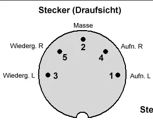

    der Beitrag ist zwar schon etwas älter, ich hoffe aber trotzdem auf Mithilfe.
    Will auch gerade meine Antari auf DMX umbauen. Habe jetzt nur ein Problem mit der genannten PIN-Belegung.
    Ist diese von rechts nach links in aufsteigender Reihenfolge, also 1-2-3-4-5 oder nach Norm 1-4-2-5-3.
    Freue mich über eure Hilfe.

    Das lässt sich doch recht einfach piepsen: Wenn der Pin 3 Masse sein soll, dann ist das entweder der mittlere Pin bei 1-2-3-4-5 oder der letzte bei 1-4-2-5-3. Mit der "Methode des scharfen Hinsehens" (seeeehr praktische, universelle Methode!) und ggfs einem Multimeter lässt sich das doch einfach selbst herausfinden. :)
