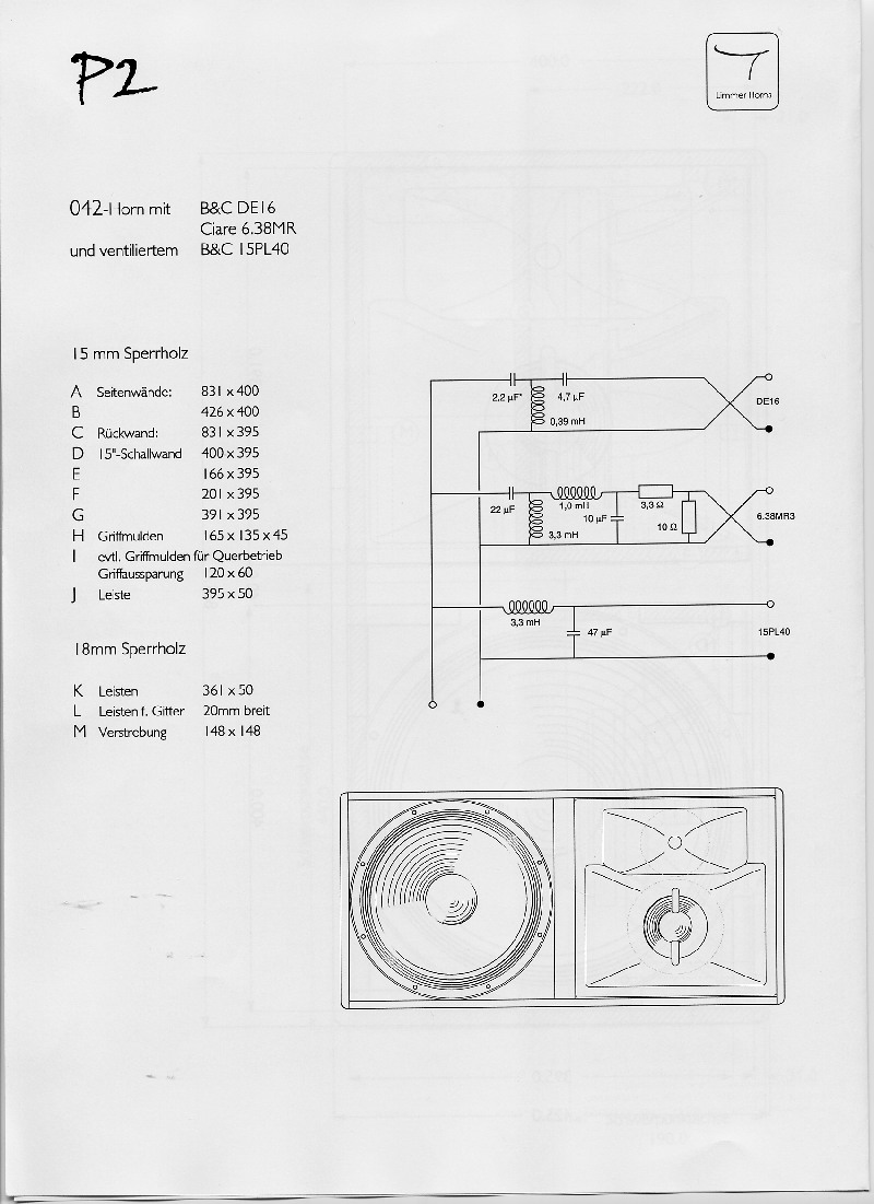

  • matthias falke
    1.844
    • 9. Januar 2010 um 20:40
    Zitat von &quot;Marcel&quot;
    Ich würde das Top nach dem Hauptanwendungsfall auswählen. Wenn es eher die 500 Mann Auftritte in normalen Räumlichkeiten sind und nur ab und zu ein Zelt, dann Direktstrahler. Wenn du natürlich öfters in die Ferne werfen musst (z.b. Zelt) dann vielleicht doch besser das Horn. Was auch immer du aber machst, wenn es um Livemusik und / oder richtig Randale geht wirst du bei 1000 Mann untergehen - egal welches Top
    Vielleicht auch was kombiniertes
    http://www.lsv-achenbach.de/images/lautspr…limmer/P2_2.jpg
    Eine Rammstein-Cover Band, open Air (ca.500 Leute), war gut damit zu machen. Vorteil niedrige Trennfr. möglich, Nachteil schlecht zu clustern.
