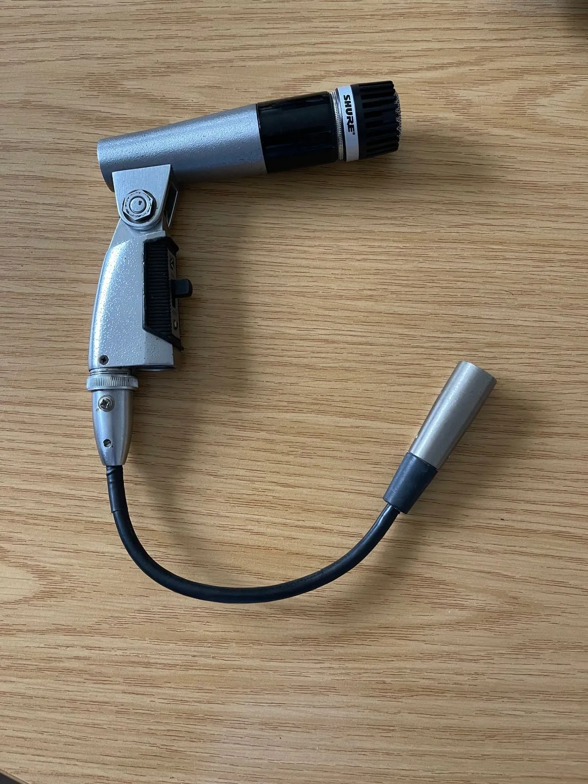

    Habe gerade dieses Teil renoviert:
    Shure 545S
    Der alte Amphenol 4-pin Adapter war dabei, allerdings Doppelfehler: Polarität vertauscht und eine Ader an der hochohmigen Wicklung des Übertragers.
    Eigentlich gar nicht so schwer, es richtig zu machen:
    Shure Model 545S
    Dann noch den versifften Korb gegen einen new/old aus meinem Fundus getauscht -> ich liebe es!
    Klanglich sind die 545 die besseren 57... :saint:

    das peil ich nicht. Weshalb ist der Positive der hochohmigen Wicklung auf Ground gelegt ?
