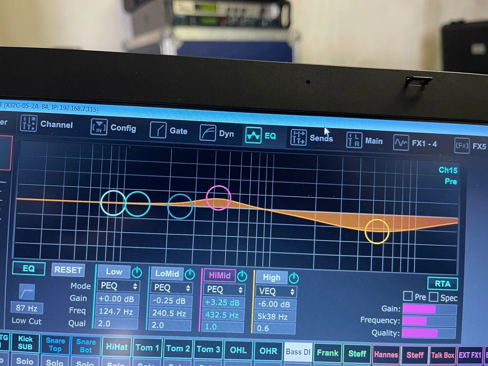

    Um das Mikro dem Charakter der RE10/15 anzunähern, habe ich diesen
    Eingriff vorgenommen. Man sieht, dass die Linearisierung der Präsenzanhebung mit einem einfachen breiten Filter gelingt, was bei einen SM57 nicht funktioniert.
    Das 'WA-19 VariableD' macht wie bei den Artgenossen von EV eine exzellente Rückwärtsdämpfung, welche das Mikro zu einem Werkzeug für laute Bühnen macht. Ich halte es für interessant für E-Gitarre und Bläser mit deutlicher Absenkung der Präsenzanhebung und für Snare, Percussion und Vocals mit der Präsenzanhebung wie sie ist.
    Ich mag seinen Charakter. ;) Das bretterne, linearere der alten EV Mikros wie auch dem 666, 660 und PL6, was ich für Single Coil Strat-Sounds so liebe, kriegt man mit Eingriffen wie oben gezeigt, sehr schön hin.
