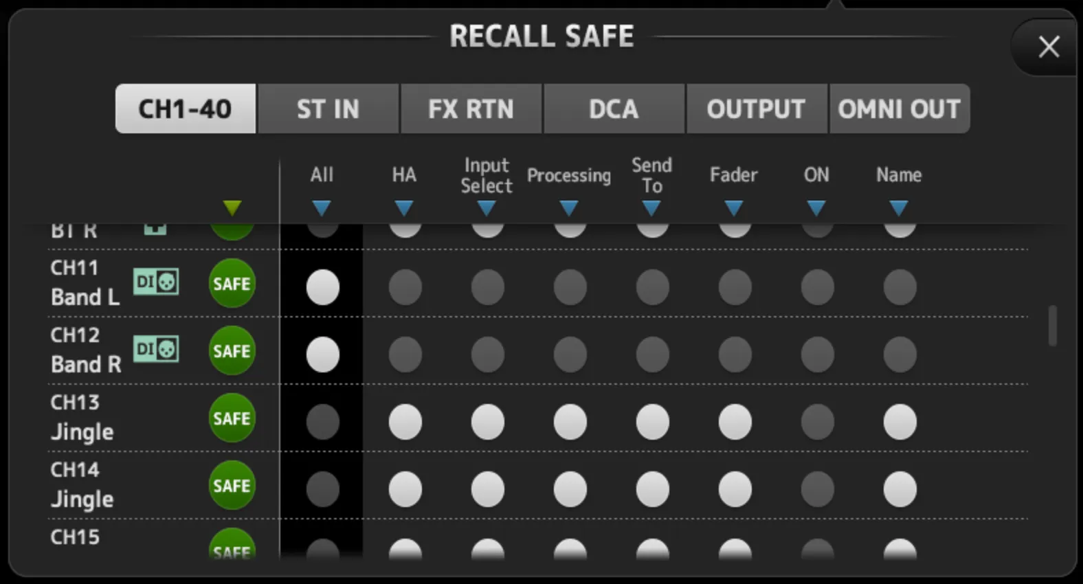

    + relativ fein unterteiltes Recall Safe (s. Bild)
    -> PAN jedoch ist zu keiner Unterteilung zugehörig, wird also immer mit recallt ausser bei der Einstellung „ALL“ - das gleiche gilt für die DCA- und MUTE-Gruppenzuweisung - in meinem Fall blöd, weil ich irgendwann gemerkt habe, dass ich mit verkurbelten PAN-Einstellungen (abwechselnd L/R) die Szenen mit DCA-Zuweisung und ON-Status erstellt habe - also alle Szenen durch drücken und jeweils in 8 Kanälen Pan auf C drehen und speichern.

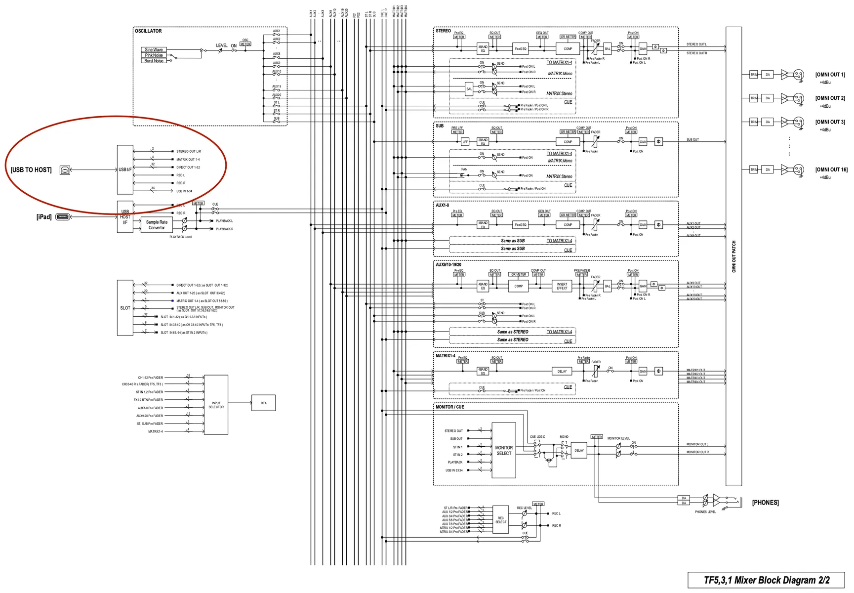

    - kein BUS->USB-Routing (siehe Blockschaltbild)
