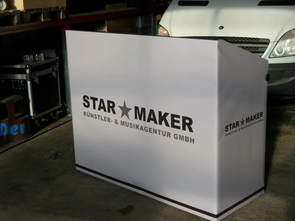

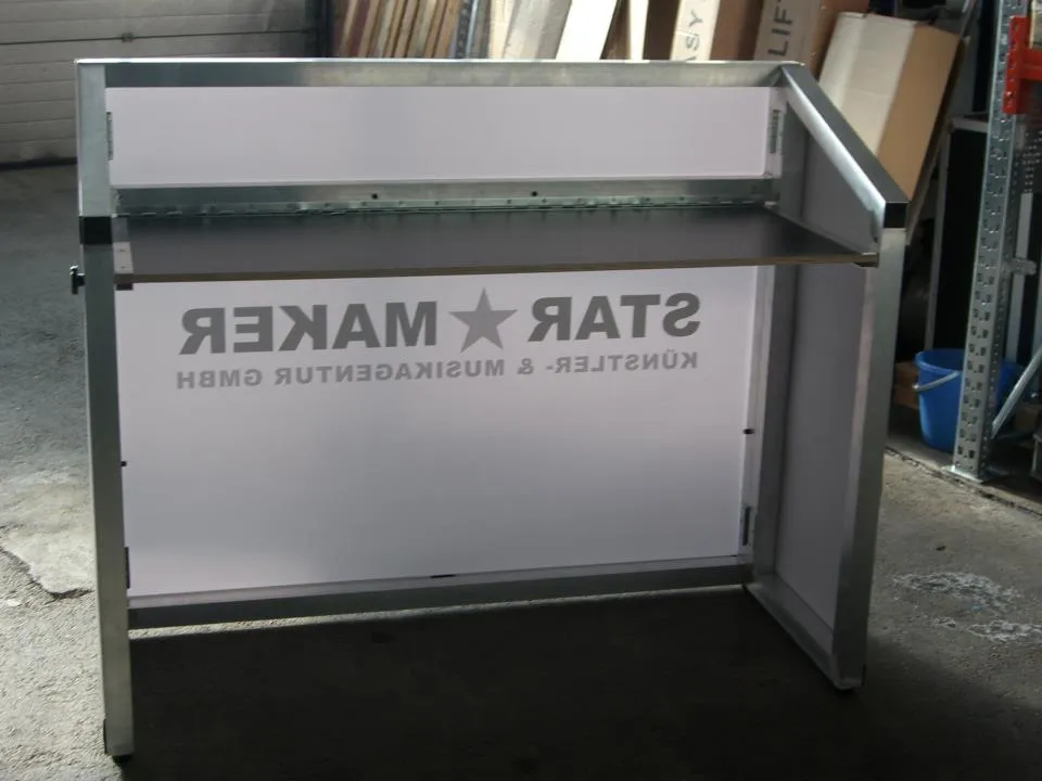

    Ich habe mir eine XPRS bei Ebay geschossen...vorweg, das Teil ist nicht schlecht, aber auch nicht perfekt. Optisch ist es das Beste was man bekommen kann, aber Funktionalität ist eher mau. Das betrifft hauptsächlich das Handling. Die Teile um die Truss sind einfach zu groß um sie gescheit transportieren zu können. Das Prinziep mit dem Grundgestell finde ich fast perfekt, aber die ganzen Böden und die große Pflexiglasplatte lässt sich fast garnicht vernünftig transportieren. Da holt man sich immer kleinere Tonanlagen und schleppt dann 40KG DJ Pult in solchen riesen Teilen mit sich rum. Nächstes Problem ist die Arbeitsplatte. Diese ist noch größer und der Kunststoff minderwertig, sprich ich hab schon 2 riesen Risse drin. Ersatz kostet richtig Geld und alleine beim Versand treten zu 50% Schäden an der Platte auf laut Händler. Deswegen wollen die diese Teile auch nicht mehr vertreiben/verschicken...Der Deutschland-Vertrieb ist eine typische VW-Werkstatt - von sich eingenommen, völlig überteuert und total unfähig...Man soll sich mit einer XPRS von der Masse abheben und das muss teuer sein bla bla bla...ich kam mir echt wie in einer Autowerkstatt der Wolfsburger vor - Idiot Kunde muss um Gehör betteln...ätzend.
    Anbei mal im Anhang ein Projekt was ich im Internet gefunden habe. Es gibt einige Firmen die solche Prototypen mal entworfen haben, aber leider alle haben auf keiner meiner Mails reagiert bzw. mir ein Angebot geschickt...das sind alles Luftnummern, jede Seite bisher mit dem selben Ergebnis. Allerdings finde ich das Ergebnis auf dem Foto als echt gelungen...schauts euch mal an, vllt. findet sich jemand der sowas nachbauen könnte...

    Einfach nachbauen.
    Soo kompliziert sieht das nicht aus.
    Vielleicht mal in Richtung Messebau(er) gehen.
    Eine wirklich eierlegende WMS wirds wohl nich geben.
    Wenns schön und funktionell sein soll, ist da schon eine gewisse Menge an Material repektive Gewicht und einiger Aufbau- und Transportaufwand.
    Leicht = klapprig = wenig standfest = wenig mechanischer Schutz = (...)
    Eine gescheite Lösung wäre vielleicht was; was man aus einem Rollcase komplett "herausklappen" könnte..
