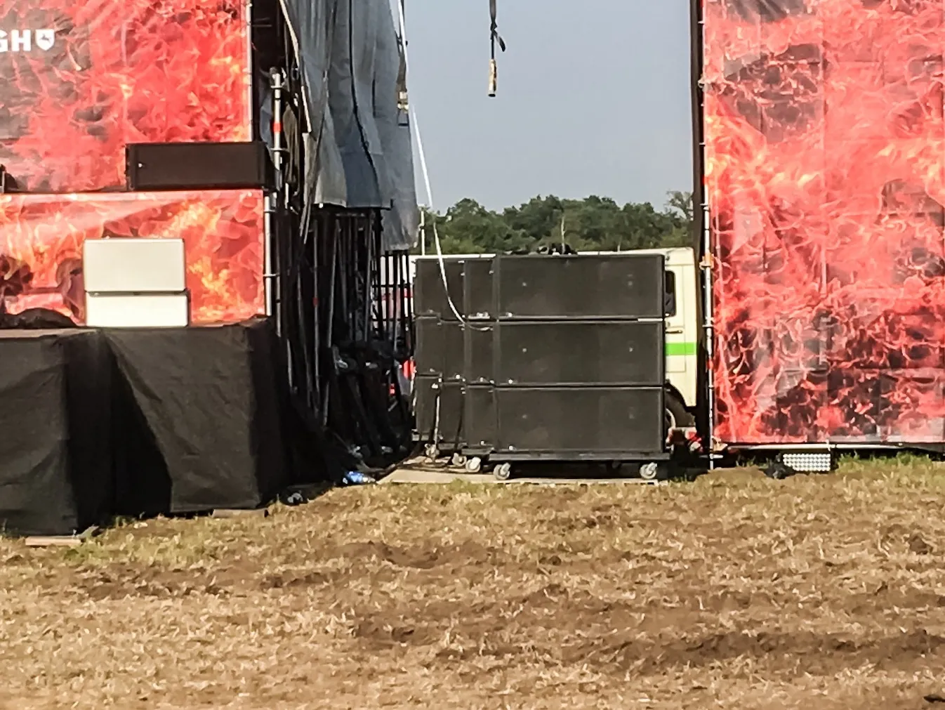

    Ja, da darf man machen. Wenn Du die Subs links und rechts neben der Bühne im "V" aufstellst kommst Du auch sehr tief in die Fläche, je nach "V"-Winkel auch den mittleren Hotspot eliminiert. Anbei mal ein Beispiel. Oftmals brauchst Du dann aber in der mitte der Bühne etwas Unterstützung. Mit aktiven Subs (z.B. dB/RCF) kannst Du alle Einstellungen im RDnet vornehmen, gerade das Processing für solche EFAs frisst gerne Controllerkanäle.

    • 30. Dezember 2016 um 14:17
    Mit Treppe meinte ich die Höhe, so dass sich eben die Subs sowohl vertikal als auch horizontal nicht weiters im Weg sind. Wäre ein solcher doch aufwendiger Aufbau hinsichtlich eines zu erwartenden besseren Gesamtwirkungsgrades gerechtfertigt.
