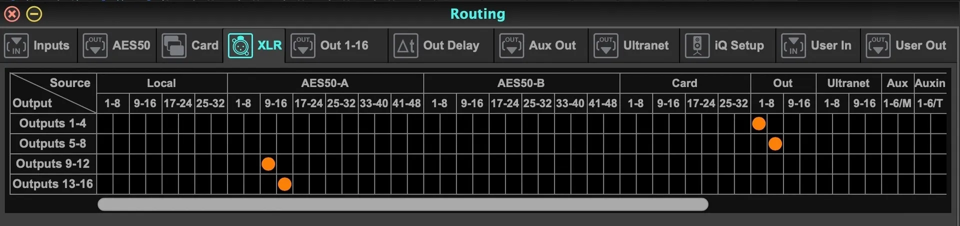

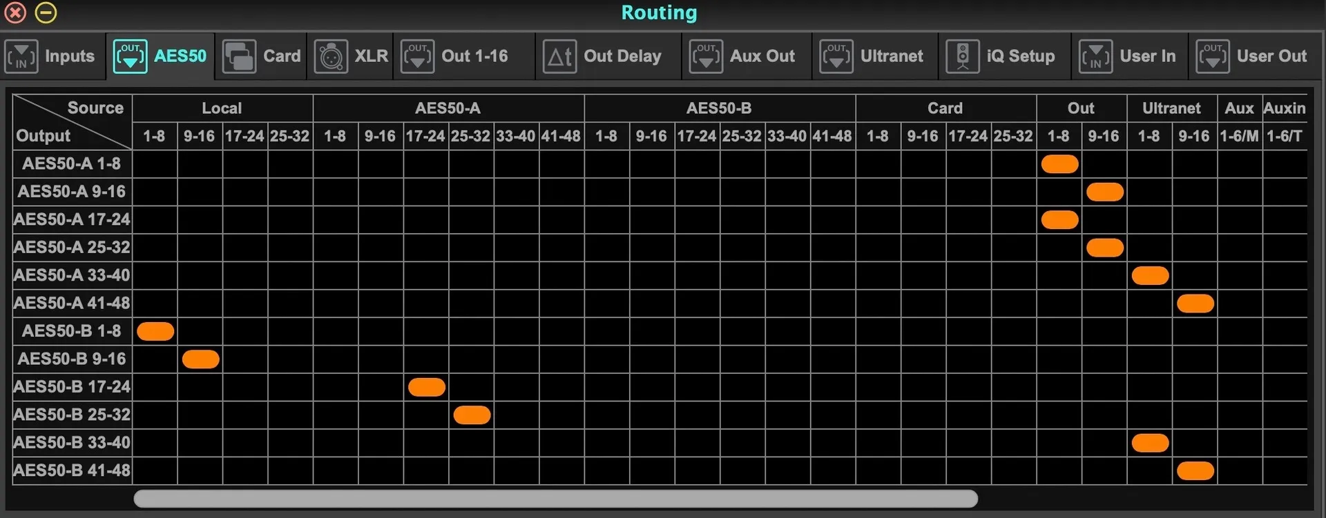

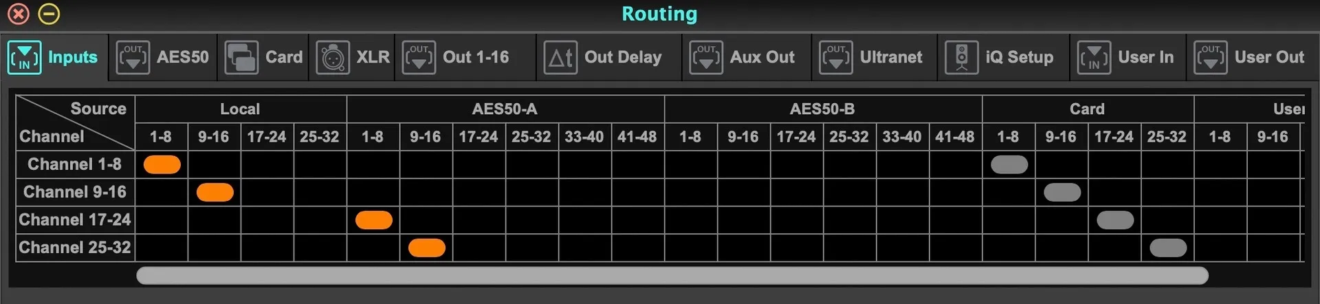

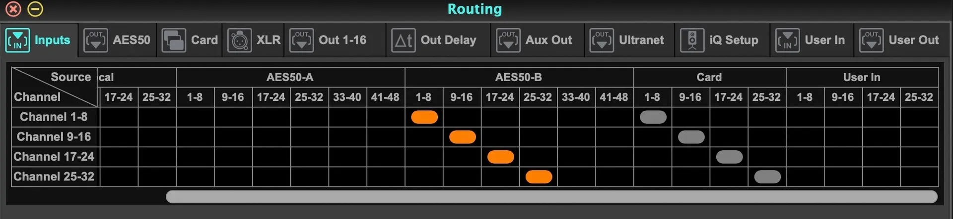

    Hi, ich habe nun hier alles durchgelesen, aber bin noch nicht so auf Ballhöhe.
    Wir haben folgendes Setup:
    IEM Rack
    X32 Rack < AES50-A > S16
    Dann wollen wir ein X32 Full Size als Slave als FOH Mix.
    Wie sieht dort das Routing aus, damit das Full Size alle Inputs 1-32 bekommt und den Main an der S16 auf 7+8 rausschickt? Full-Size an Port B des Rack?
    Was muss am Rack geroutet werden?
    X32 Rack:
    X32 Full-Size
    Danke schonmal für eure Hilfe!
