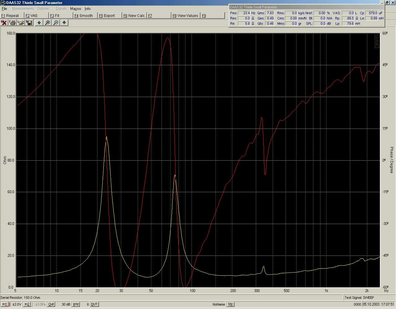

    Zu 1: volle Übereinstimmung. Bassyst und AJ-Horn verwende ich ebenfalls.
    Zu 2: Am Sub konnte ich bisher nur eine Nahfeldmessung vornehmen (Groundplane). Für draußen war es mir letzte Zeit zu nach und zu kalt. Außerdem ist mein Messsystem momentan noch nicht so recht transportabel. Die stimmte eigentlich eher mit dem überein, was AJ-Horn simuliert hatte. Nur die Impedansimulation von AJ-Korn kommt mir sehr fragwürdig vor, da stimmt das, was Bassyst simuliert.
    Bei den Simulationsprogrammen weiß man nicht, wie dei Länge berechnet wird. Ich gehe aber davon aus, dass die Kanäle als Öffnung in der Wand ohne Kontakt zu einer angrenzenden Gehäusewand errechnet werden. Müsste das mal manuell gegenrechnen. Wird ein Kanal wie bei betreffenden Box an eine Wand oder sogar in die Ecke verlegt, muss mit einem Korrekturfaktor gerechnet werden. Die beiden angrenzenden Wände verlängern virtuell den Reflexkanal. Um wieviel, das lässt sich leider nicht genau voraussagen. Aus der Erfahrung heraus habe ich mal einige Zentimeter abgezogen.
    Wie die Impedanzmessung (http://www.lsv-achenbach.de/images/lautspr…/15-sub-imp.jpg) zeigt stimmt das.
    Zu 3: Werde das morgen mal angehen.
