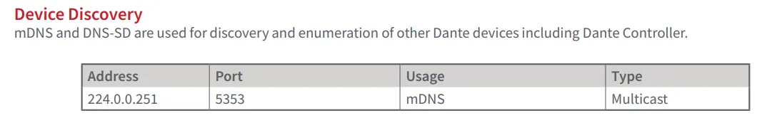

    Wenn nichts auftaucht muss irgend ein Multicast Problem vorliegen:
    Which network ports does Dante use? | Audinate | FAQs
    Vielleicht hilft das bei der Suche? Evtl. Firewall?

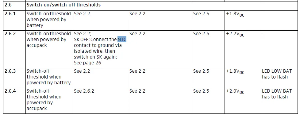

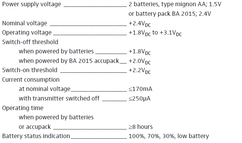

    Hallo zusammen, hier mal ein Erklärungsversuch:
    im Service Manual der G2-Taschensender (Quelle: Elektrotanya) sind folgende Spannungen für Akkupack und Batterien hinterlegt:
    Dabei wird erkannt, ob ein Akkupack eingelegt ist, indem der im BA2015 eingebaute NTC vorhanden ist oder nicht. Dann werden auch - so verstehe ich es - andere Schwellen für das Ein- und Ausschalten verwendet.
    Wenn ich es richtig weiß haben Eneloop Akkus (bzw. NiMh-Akkus generell) eine Nennspannung von 1,2V und fallen unter eine Spannung von 1,1V erst dann, wenn sie wirklich entladen sind. Von daher machen die anderen Schwellen ja Sinn.
    Verwendet man Akkus ohne den NTC werden logischerweise die Batterienschwellen verwendet. Bei schlechten Kontakten oder schlechten Toleranzen bei der Spannungsmessung - was auch immer - ist man schnell bei Spannungen, bei denen die Sender abschalten bzw. sich nicht einschalten lassen.
    Ganz sicher bin ich nicht, aber die 100er (evtl. auch 300er) der G2 Familie hat keine externen Ladekontakte und können dann möglicherweise nicht mit Akku betrieben. Evtl. ist da der Anschluss für den NTC gar nicht vorgesehen. Kann ich aber jetzt nicht überpüfen.
    Die G3 und G4 Familien sollten sich ja ähnlich verhalten und ähnliche Schwellen nutzen.
    Sennheiser will ja auch an den Akkus ein wenig mitverdienen, was ja auch legitim ist. Ich kenne keine Firma, die das nicht versucht.

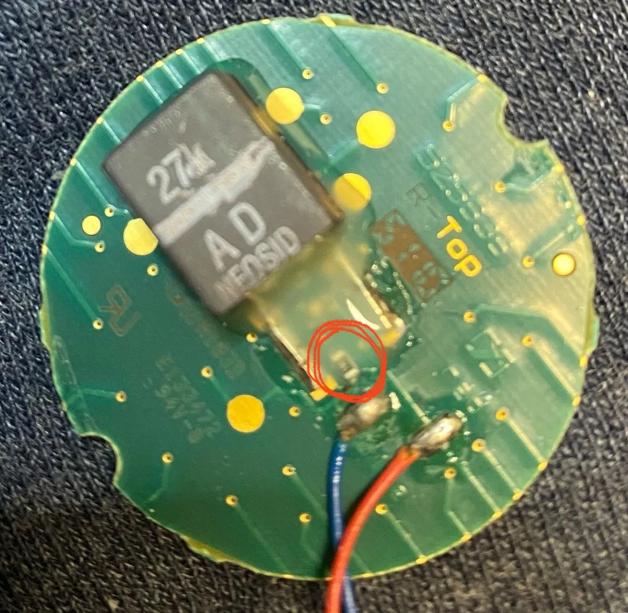

    Zitat von md441
    Ist das tatsächlich ein 190k? Mir sind nur 180k oder 220k bekannt.
    Beschriftung ist 19D sollte also 190k sein, messen konnte ich ihn leider nicht mehr. Ist in der Tat kein Widerstand aus einer E-Reihe. Ich habe ihn erst einmal durch 2 Widerstände nachgebildet.
    Ich habe auch nicht geprüft ob 180k oder 200k funktionieren würden.
    Kodierung könnte sein, wenn individuelle Pegelanpassung dann müsste er vom Handsender gemessen werden und digital dann im DSP der Pegel angepasst werden. Ich glaube nicht, dass 190k bei einigen 100Ohm Impedanz eine nennenswerte Pegelanpassung bewirken. Teil einer Verstärkerschaltung? - eventuell... Ich muss mal bei Gelegenheit die Schaltung in der Kapsel herausmessen.

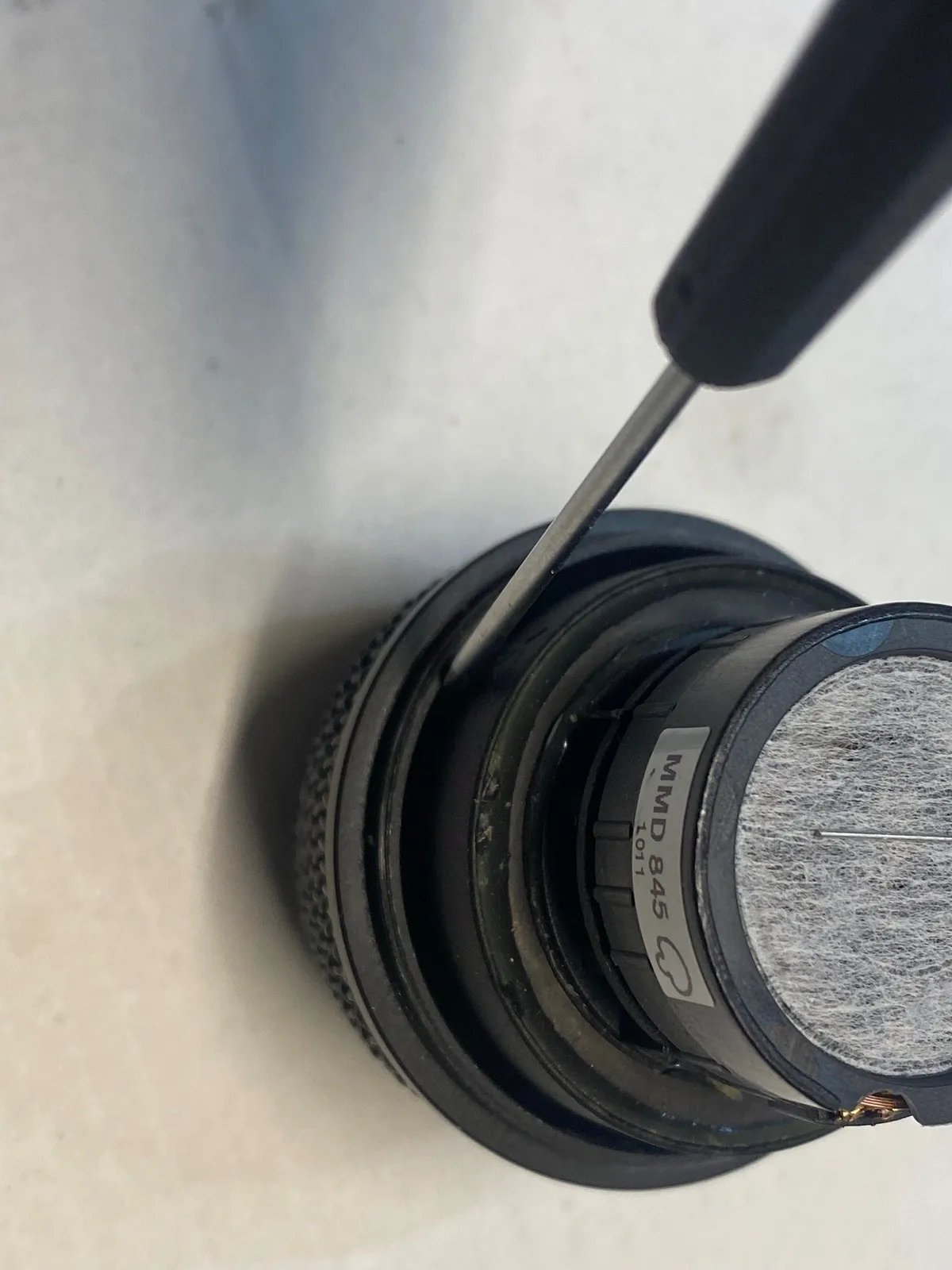

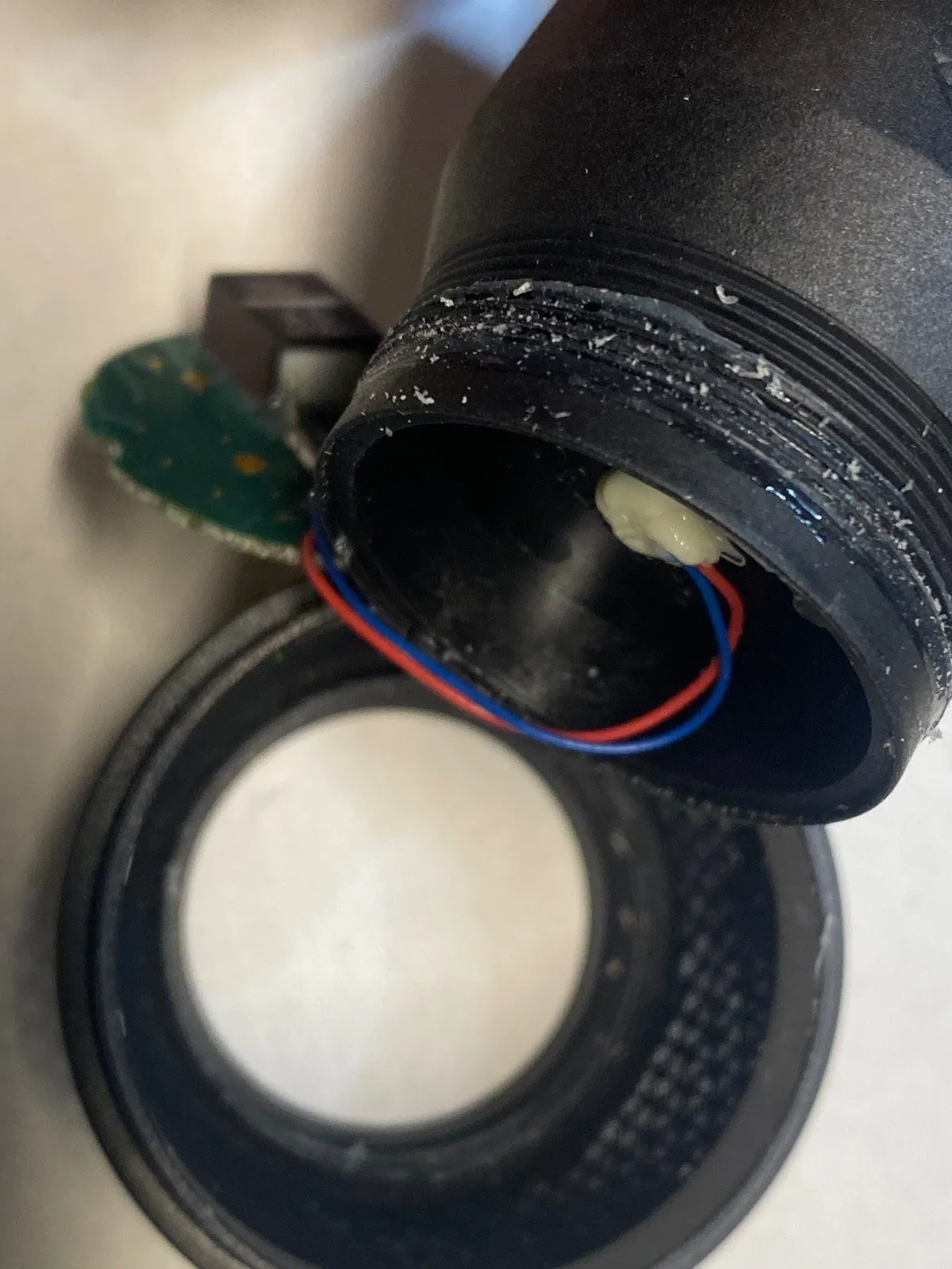

    Würdest du uns erzählen, wie du an die Leiterplatte rangekommen bist (also wo du was wie zerlegt hast)?
    Erst den Silikonkleber durch kräftiges Hebeln zwischen Kapselhalter und unterem Korb lösen und dann aufschrauben. Beim 2. Bild sieht man das Gewinde mit Kleberesten. Dann fällt die Leiterplatte raus.
    Die Kapselentkopplung aus Gummi darf am Platz bleiben wie ich jetzt weiß…

    Zitat von uchrisu
    Mich würde jetzt aber schon interessieren, was da kaputt geht. Falls du die defekte Kapsel an mich senden möchtest, würde ich da gerne mal nachschauen, ob man die vielleicht sogar wieder lauffähig bekommt.
    Hallo zusammen, hatte gerade eine 845 Kapsel mit dem selben Fehler. Es ist in der Tat ein 190k 154k (SMD-Marking 19D) Widerstand auf der Innenseite der Leiterplatte, die den Kontakt zum Handsender herstellt. Der ist hochohmig geworden. Tauscht man den, funktioniert die Kapsel wieder. (SMD 0603 154k)
    War ein wenig tricky da ranzukommen. Ich hab ein wenig mehr zerlegt als ich müsste. Ist leider fast alles verklebt mit Silikon.
