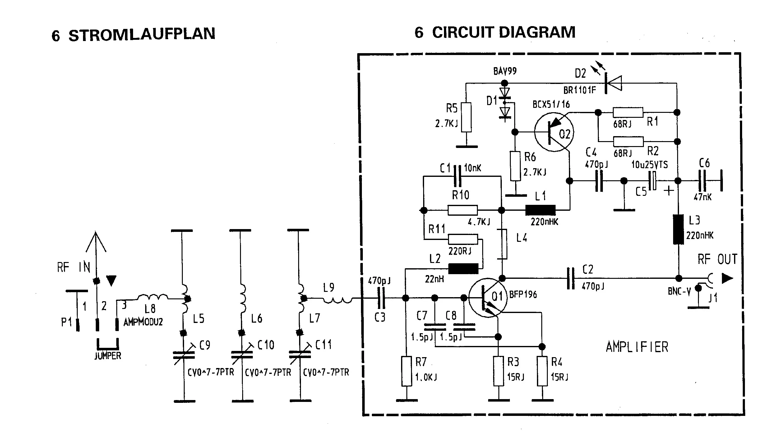

    radartuete korrekt. das manual hatte ich auch schon. nur hat es eine weile gedauert, zu verstehen, dass die Trimmer, die auf Seite 3 mit C1, C2, C3 beschrieben sind, auf Seite 5 C9,C10,C11 heissen.

    EDIT:
    jetzt macht alles Sinn!
    Im Service Manual wird von den Trimmern C1-3 geschrieben, die aber eigentlich C9-11 sein müssten, weil diese Kondensatoren sind über die Schlitzschrauben von Aussen regelbar.

    Zitat von djvomght
    Kannst du die Werte der verbauten Kondensatoren ermitteln?
    laut stromlaufplan
    C1 = 10nK ?!
    C2 = 470pJ
    C3 = 470pJ
    C3 sitzt zudem am Eingang

    • 19. Juli 2017 um 20:40
    den hab ich im service manual gefunden.
      • 90,17 kB
      • 2.467 × 1.422

    wie viele von euch hab ich aus früheren Zeiten noch alte Paddels rumfahren. in meinem Fall sind das 2 Sennheiser A12AD-UHF Richtantennen, mit einer fixen Range von 798-822Mhz. Mittlerweile ja völlig unbrauchbar.
    Ich hab nun den Tipp bekommen, wie ich die Antennen für mein jetziges Band wieder nutzen kann bzw. sie breitbandig wird, indem ich den/die Frequenzfilter einfach auslöte. Beschrieben wurde mir das als Kondensator.
    Nach allen aktuell verfügbaren Informationen aber sollte die Frequenz von 490-960Mhz durchstimmbar sein. Es gibt 3 Trimmer auf der Platine, C1,C2,C3, die man in den entsprechenden vorgegebenen einstellungen auf das jeweilige Band einstellen kann. Nunja. so weit das Internet. In der Praxis sind das, zumindest an meinen Paddels 3 smd Kondensatoren, an denen nichts einzustellen ist.
    Mein Tippgeber sagt nun, dass der Filter, also der Kondensator, auszulöten sei, um die Antenne breitbandig empfangen zu lassen.
    Ich hab aber meinen Zweifel, dass ich nun einfach diese 3 Kondensatoren auslöten kann bzw. soll.
    Weiß hierbei jemand mehr darüber?
