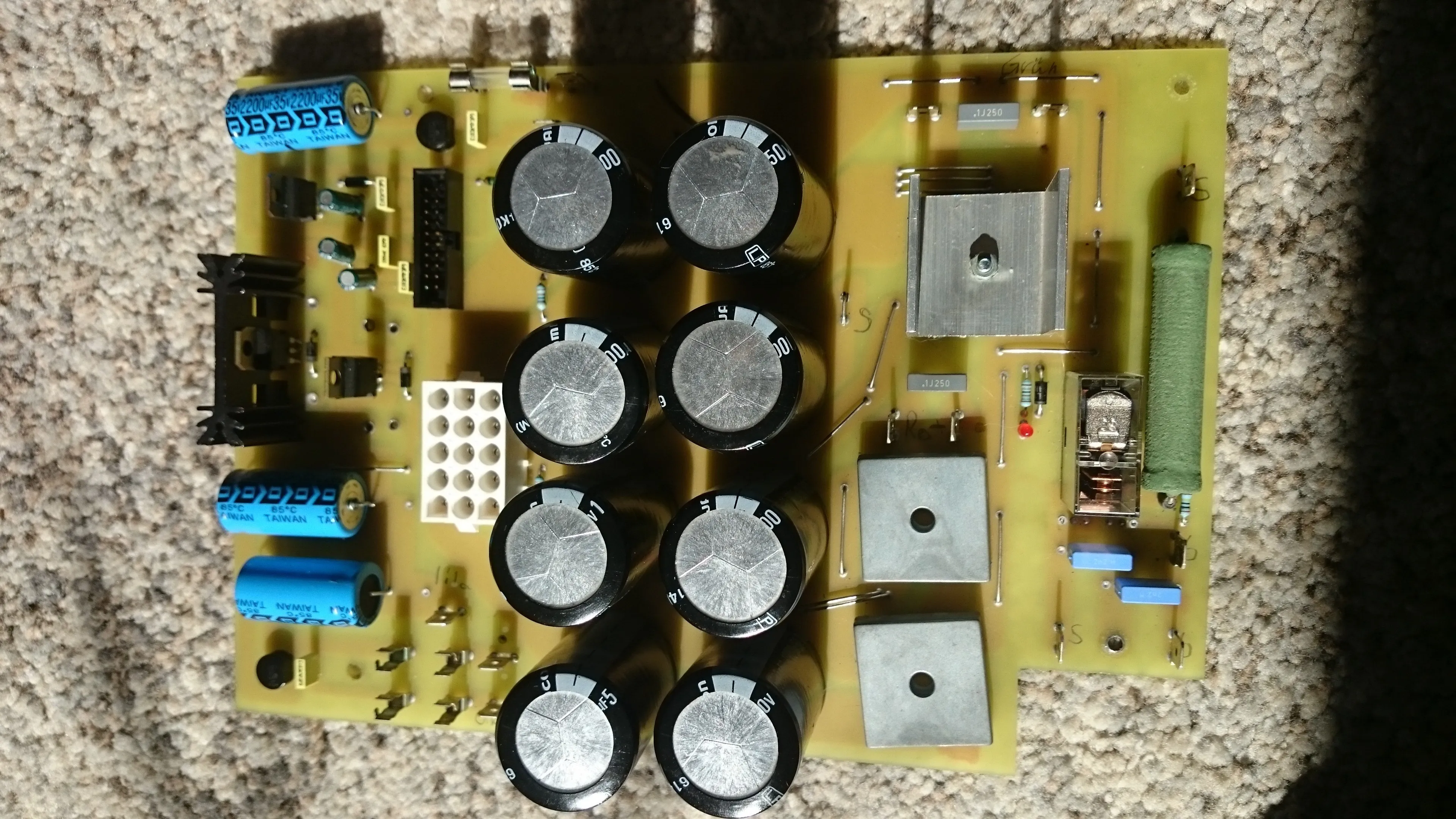

    • 15. Mai 2020 um 10:29
    die besagten Teile sind (auch) vor den runden Gleichrichtern (B80 C1500 Gleichrichter rund 80VAC)

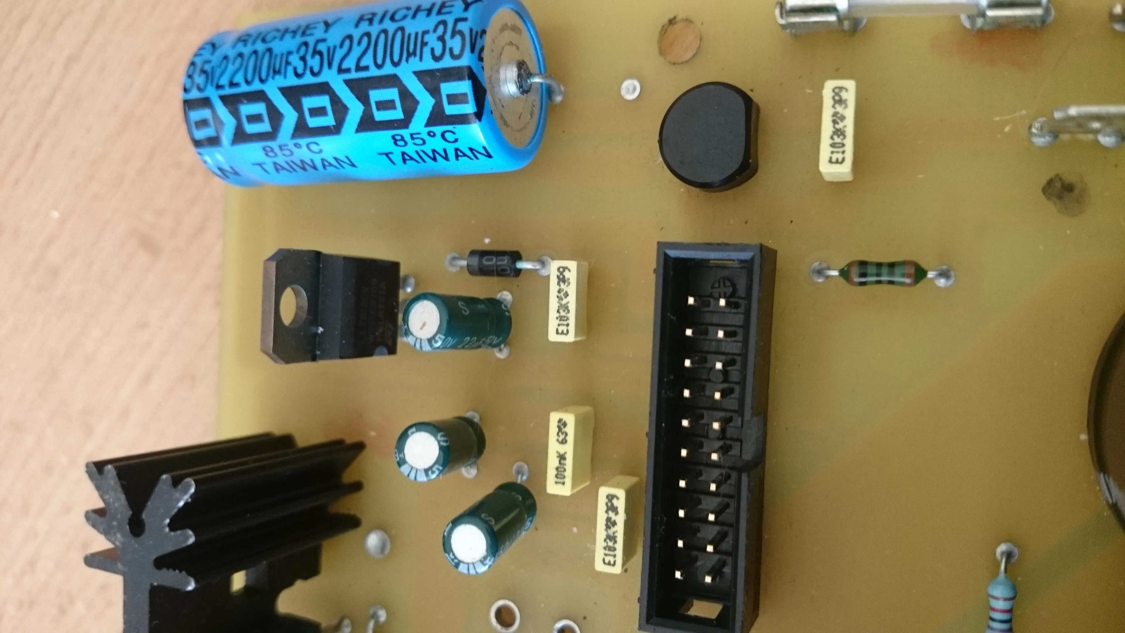

    floger : die blauen Kondis sagen 35V . Aber wie gesagt , es hängen da auch 100nK63 rum ....
  • Bauteile-Identifikation / Bestellung
    • Frankyboy
    • 15. Mai 2020 um 10:24
    oberes Bild : Gesamtansicht der kleinen Platine .
    Bild 2 : Detailansicht .
    100nK 63 gefunden und erledigt 8o ...nur der E103K 3P9 macht noch Sorgen wegen der fehlenden Spannungsangabe .

    floger :
    An welcher Stelle in der Schaltung sitzt denn das Teil? Nimm halt die höchste Spannung, die du in dieser Bauform kriegen kannst.
    Öhm , darauf kann ich dir leider keine passende Antwort geben - aber optisch geht ja vielleicht auch .

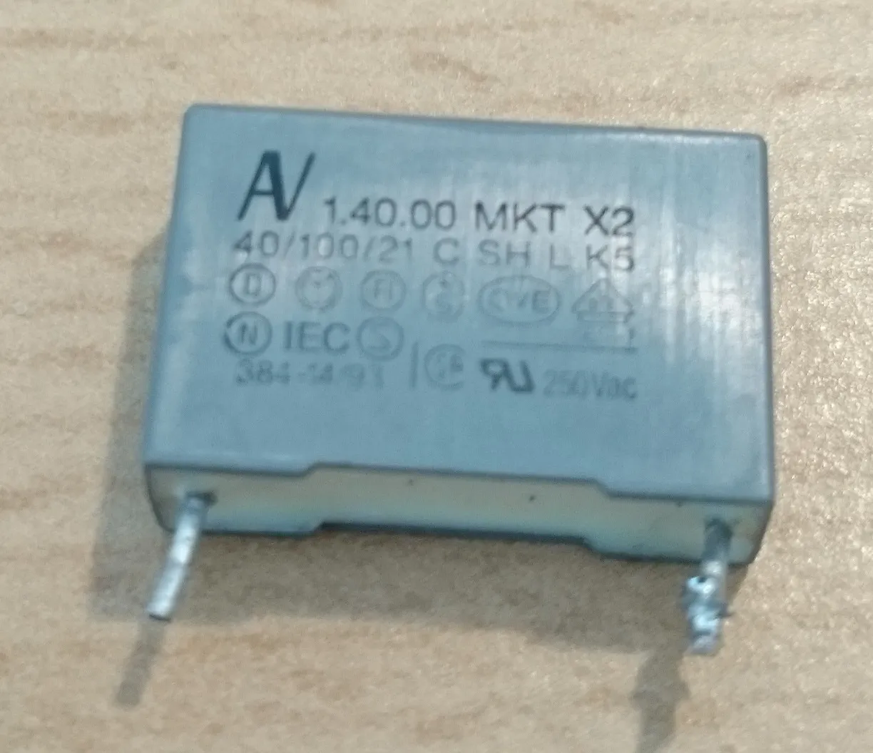

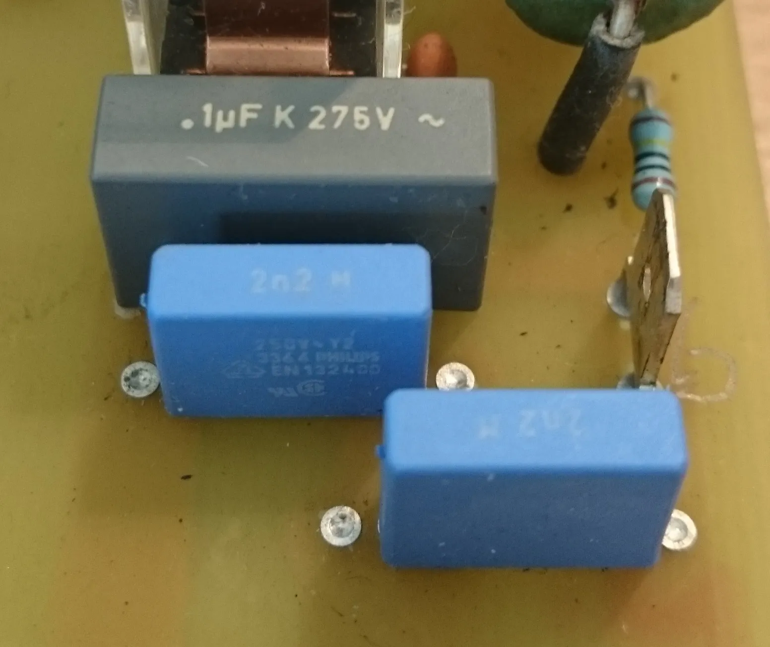

    floger :
    Vielen Dank für deine präzisen Antworten . Die Y-Kondensatoren habe ich gefunden . Bild 2 somit erledigt und auf ewig gespeichert. Bild 1 soweit auch gefunden - aber als MKP und nicht als MKT . Das verunsichert mich ein wenig .
    Und 3 hast du ja schon gefunden. Ist ein X2-Kondensator für 250VAC. Bei der Kapazität wäre ich mir da aber noch unschlüssig. Das scheinen eher 100nF zu sein.
    Genau da stolpere ich auch . Tante Google kommt mit Punkten wohl nicht klar . Oben drauf steht :
    .1uF K 275VAC (wie man es grade noch so auf Bild 2 erkennen kann) . Man achte auf den kleinen Punkt !
    Was soll das nun wieder heißen ? Wert mal 100 ? Ich bin ja willig , mir was anzueignen , aber für die paar Teile habe ich nun schon ein paar Tage recherchiert . Trotzdem : innerhalb einer Woche werde ich natürlich nicht zum Experten und schaffe mir die verschiedensten Legenden und Bezeichnungen der mannigfaltigen Industriestandards drauf .

    Jürgen Klingel :
    bisher noch keinerlei Reaktion auf meine Anfrage bei Bürklin .....
    @all :
    Nochmals zu Foto 4 : 103 K heißt 10nF +-10% . Das habe ich begriffen . Aber eine Voltangabe suche ich bei diesem Bauteil vergebens ....Wer weiß Rat ?
    100nK 63 ist da schon aussagekräftiger und habe ich auch schon selber gefunden .
    Was sind das für blaue Teile (Foto 2) ; Bezeichnung : 2N2 M 250Volt~ Y2 336.6 Philips EN:132400 Rastermaß 12 mm ? Auch hier brauche ich einen Rat , da ich nicht weiß, was das für ein Teil ist .
    Das gleiche gilt für Foto 1 + 3 .....Ich will doch keine Staatsgeheimnisse wissen:(

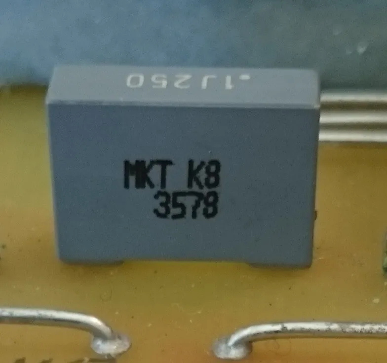

    Hallo @ all,
    ich bin auf der Suche nach einem MKT X2 mit 1uF bei 275VAC mit dem Rastermaß 15 mm (nicht 27,5 oder 22,5). Nicht bei Reichelt zu finden ....
    Ich weiß mittlerweile das es Kemet ist statt Arcoblabla ... Das gleiche Teil suche ich in .1J250 (siehe Fotos). Kann einer helfen ?
    Und noch dieses niedliche gelbe Teil (Foto 4) .....Bezeichnung : E103K 3P9 Rastermaß 5 mm .
    Einen habe ich noch : blaues Teil (Foto 2) ; Bezeichnung : 2N2 M 250Volt~ Y2 336.6 Philips EN:132400 Rastermaß 12 mm .
    Gerne alles von Reichelt ....muss aber nicht .
