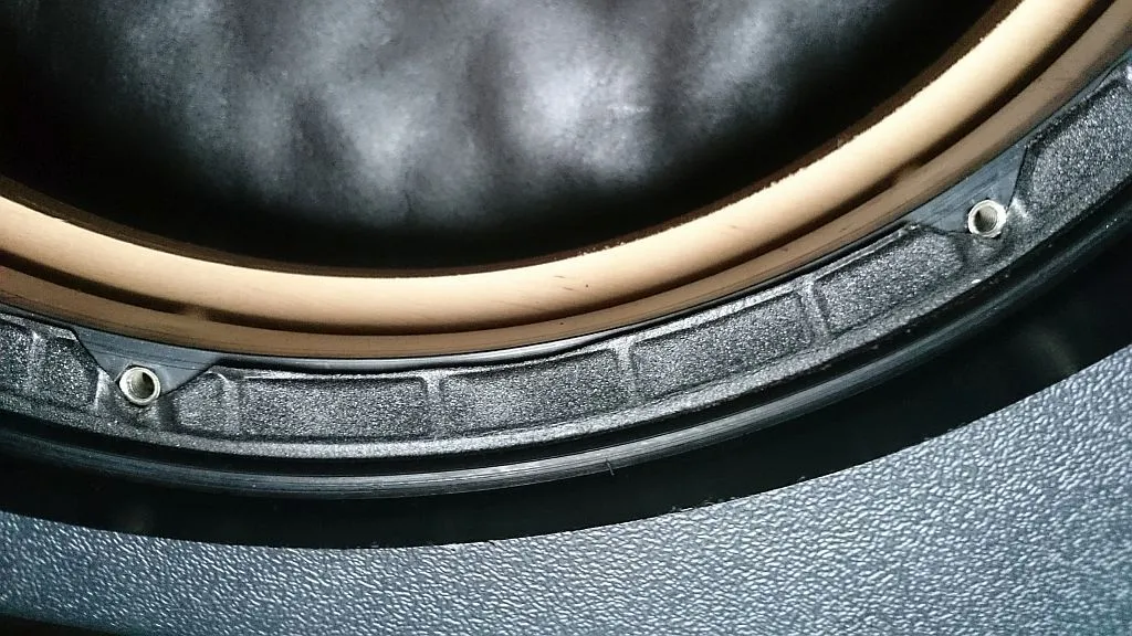

  • 15er - Lautsprecher neu abdichten - welches Material ?
    • Frankyboy
    • 5. März 2020 um 20:34
    Jürgen Klingel : Interessant .... Konnte ich aber nach einem (schon beschriebenen) ausgiebigen Freiluft-Test ausschließen . Trotzdem gut zu wissen !
    secluded : wirst lachen - da habe ich auch schon dran gedacht . Aber wenn es das nicht war : die Sauerei geht dann nicht mehr raus zu pulen .....außerdem stimmen dann die inneren Honigwerte nicht mehr 8o - die präzisen Mitten und die luftigen Höhen leiden dann sehr :D
    • Frankyboy
    • 5. März 2020 um 17:28
    DJheini : Vielen dank für deine Mühe : Habe nun gekauft .
    An die anderen : Melde mich auf jeden Fall , egal wie es ausgeht . Sonntag hole ich meinen erstandenen
    21er ab und nehme den erstmal unter die Lupe : DAP 3485 . Wird ´nen Pimp-Projekt : alter Treiber raus
    und ein neuer rein : RCF LF21N551 ....

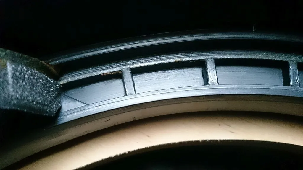

    • Frankyboy
    • 5. März 2020 um 17:22
    treibsand : Es ist jetzt ein EPDM-Band bestellt worden : 10 Meter x 15mm breite x 5mm Höhe .
    Andere Ursachen als den vorderen Körper schließe ich aus folgenden Gründen aus :
    Frequenzweichen neu bestückt (Boxen sind 21 Jahre alt !) mit Widerständen , Kondensatoren und anderen Transistor- Kleinteilen . Hochtöner auch neu (die hatte ich zuerst in Verdacht) und vor einer Woche erstmal ein 15er-Speaker neu . Getestet gestern ohne Gehäuse : alles in Butter ! Der 15er ist folgender : RCF MB15N451 als Ersatz für den original eingebauten . Inoffiziel empfohlen von RCF .
    Auch der RCF N850-Treiber tut seinen Job als Ersatz für den nicht mehr kaufbaren Original-Treiber .
    Flugs das 8 Ohm Diaphragma raus , 16er rein , Loch ins Gewebe geschnitten , um den Hornaufsatz zu befestigen und -zack - nach 21 Jahren wieder komplett erneuert . Alle Maschinenschrauben sind natürlich mit Loctite eingesetzt worden .
    • Frankyboy
    • 5. März 2020 um 17:07
    sheepsound : 1.) Schrauben saßen alle bombenfest . Habe die Box nun in 3 Teilen vor mir liegen .
    Die Vorderseite ist ja komplett aus Kunststoff - und "reingeklebt" die erste Lage Birkenholz . Da ich das nicht ohne Schaden rausnehmen kann , besteht natürlich die Möglichkeit , dass hierdrunter die Ursache zu finden wäre .... Die Auflagefläche für den Treiber ist aus Kunststoff und "gekammert" (siehe Fotos) .
    Weil es leicht zu erreichen ist , ist das der erste Hebel , den ich relativ schnell ansetzen kann .
    2.) Schutzgitter abmontiert und nach dem ersten Einbau des neuen Speakers nicht mehr vernünftig einsetzbar, da Schraubenmitte nicht mehr exakt gegeben ist . Mir aber egal , da diese Boxen nur für den Eigenbedarf genutzt werden .
    3.) Auf dem Foto ist gar kein Treiber drin . Das ist lediglich der vordere Körper samt hellem Birkenholz .
    • Frankyboy
    • 5. März 2020 um 10:36
    der eine hält sich für furchtbar schlau und wiederholt sich - der andere kann nicht richtig gucken .
    Ihr seid so richtige Experten ....
    Ich dachte , ich bin hier im Hobbybereich und nicht bei den Professoren , die ihr Besserwissen an den Mann bringen müssen . Lautsprecherreparaturen sind nicht mein Tagesgeschäft . Also frage ich im Forum .
    By the way : Könnt ihr beide eine Druckmaschine bedienen ? Ich kann´s .
    HenrySalayne : Danke schön für deine Ausführungen .
    B_West : Herzlichen Dank für deine konstruktive Hilfe . Ich werde die zweite Variante nehmen .
    • Frankyboy
    • 4. März 2020 um 18:17
    secluded , du warst unglaublich witzig . Danke ! You made my day !
    HenrySalayne , es ist definitiv das Gehäuse , welches das Geräusch verursacht . Habe dazu die Speaker mit Frequenzweiche aber ohne Gehäuse getestet . Ergebnis : Geräusch weg . Deshalb ist es nur eine Vermutung , dass es das verschlissene Dichtband ist . Man sieht ja an den Fotos , wie der Untergrund dafür ist.
    Trotzdem weiß ich nicht , welche Stärke ich da nehmen soll und was für ein Material . Thats why i ask !
    • Frankyboy
    • 4. März 2020 um 15:48
    Hallo @all ,
    ich bin auf der Suche nach einer Dichtung , die ich zwischen Gehäuse und Speaker erneuern möchte , da der neue Tieftöner Vibrationsgeräusche macht im eingebautem Zustand . Es ist die ART 500 A passiv von RCF . Was empfehlt ihr ?
    Dichtungsrand ist ca. 16 mm
