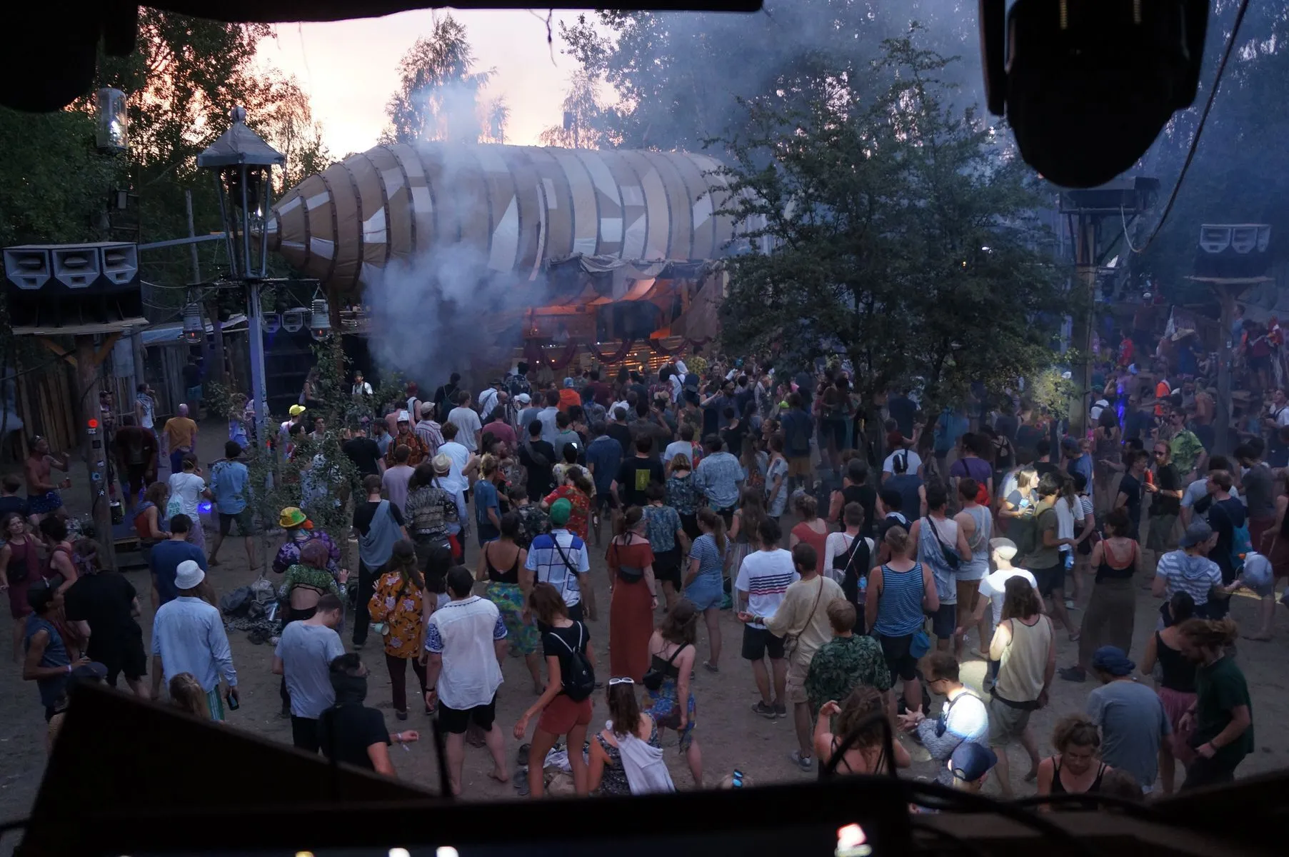

    vielen Dank für eure Hilfe und die Tips mit den Geräten! Ob der eine oder der andere das für wichtig hält bleibt dann doch einfach ihr oder ihm überlassen. Wir haben auf Open-Airs teilweise mit Temperaturschwankungen von 15-20 Grad zu kämpfen da werden dann aus den 36 schnell 72cm und aus 10, 20m und das sind bei 120Hz 1/4 - 1/2 der Wellenlänge, ups da addiert sich ja dann garnichts mehr. Ich hatte 2019 festgestellt, dass es eine Einstellung (17Uhr bei 27Grad) gab welche (für mich) gestimmt hat und zwar überall und es wäre einfach schön wenn die Technik mir dabei helfen kann, dass wenn ich morgens (05Uhr bei 12Grad) wieder komme (alles noch genau gleich eingestellt) das Delay nicht (vermutlich) um genau diesen Abstand wieder kompensiert werden muß damit es anschließend wieder einheitlich, stimmig, knackig, räumlich und homogen klingt. Um das zu Überprüfen wäre natürlich deine Exeltabelle auch schon ein Traum gewesen mathias81.
    Und natürlich kann man sich die Dinge auch unnötig kompliziert machen aber für mich ist es ein Problem (weil ich es selbst höre) welches ich (vielleicht) noch lösen kann und (vermutlich) meine Arbeit konstant noch besser klingen lässt. Verheiraten von Front- und Delayline ist kein Problem, weil es bisher zweimal die gleichen Systeme waren welche zumindest meistens auch bei der gleichen Frequenz getrennt wurden (siehe Foto) :)
    Danke nochmal für alles!
    P.S.: ich wollte eigentlich nicht offenlegen um was für ein Veranstaltungsformat es sich handelt bzw. Lautsprechertyp um zu verhindern das hier wieder irgendweine eine Grundsatzdiskussion vom Zaun gebrochen wird aber ich fand das Foto so schön :)
