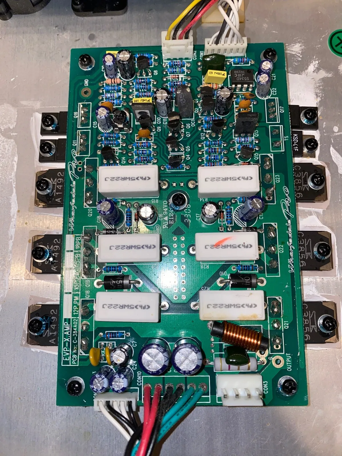

    Guten Abend an die Forengemeinde,
    ich habe hier ein Wharfedale Pro Titan A15 Mk1 Sub bekommen, bei welchem die NPN Transistoren (SK C3856) heiß laufen. Die Seite mit den PNP Transistoren (SK A1492) bleibt kalt.
    Bin nicht unbegabt mit der Elektronik, habe aber noch nie eine defekte Endstufe repariert. Mein Radiotechniker des Vertrauens ist leider nicht mehr…
    Fakten:
    - Musik spielt der Sub normal, das Modul wird aber extrem heiß.
    - Ohne Angeschlossenen Treiber mit angeschlossener Vorstufe bleibt das Modul kalt
    - ohne angeschlossene Vorstufe mit angeschlossenem Treiber wird das Modul heiß.
    Was muss/soll ich den alles messen?
    - DC am Ausgang
    - Ruhestrom
    - Schwingung? (Habe leider keinen Oszi)
    Gerne Tipps :)
    Kann es sich hier „nur“ um einen verstellten Ruhestrom handeln?

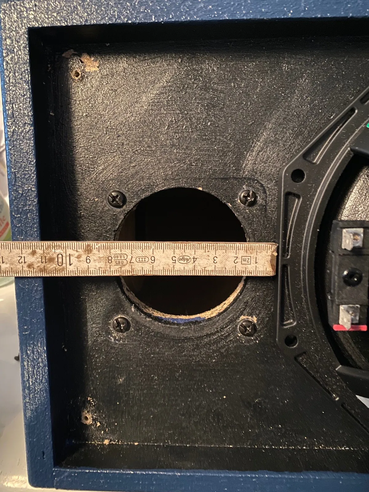

    Jetzt habe ich nur ein kleines Problem. Habe irgendwie falsch gemessen und das HT-Horn passt nicht rein.
    Vom Korbrand des 8“ bis Oberkante Schallwand sind es 11cm. Das Horn hat 13cm.
    Hat jemand eine Idee was ich dort machen könnte?
    Kleineres Horn? Horn etwas rund zusägen?

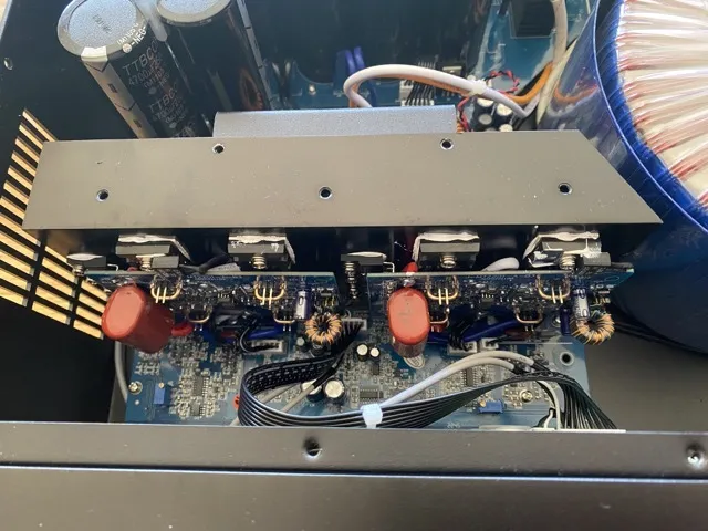

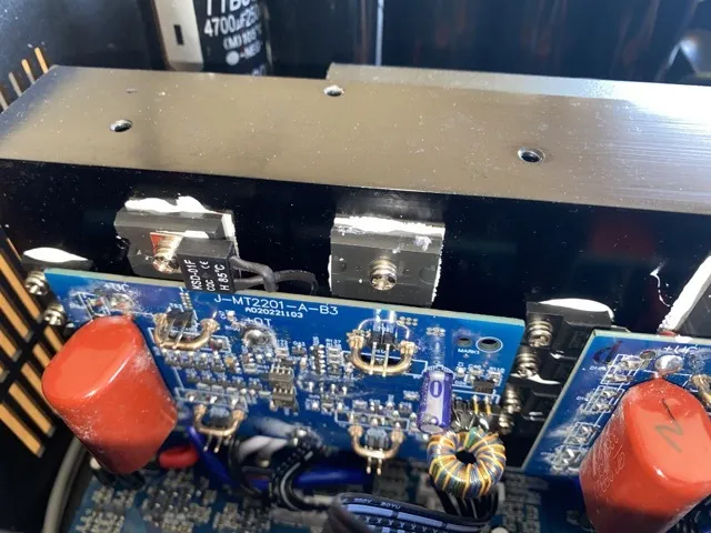

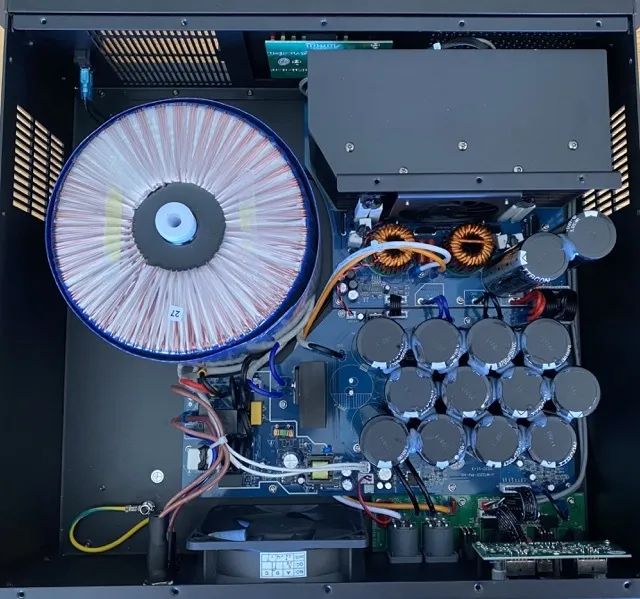

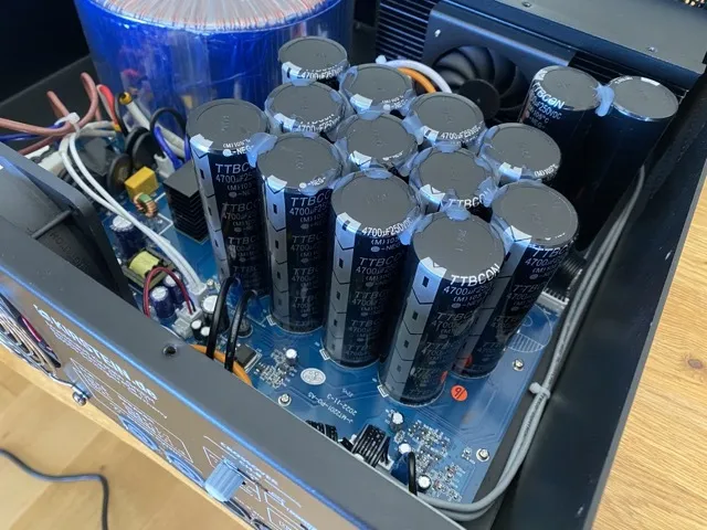

    Weiteres Update:
    Die Endstufe ist gestern gekommen. Wirkt in echt wertiger als auf den Bildern. Aber auch mit ein paar kg weniger deutlich leichter als eine Proline.
    Was ich bisher so durch die Öffnungen sehen konnte:
    Trafoaufschrift --> DX1800-230 MODEL: BH-Ø200/116 (1x22V + 2x144V)
    Wahrscheinlich 20CM Druchmesser und 11,6cm Höhe. Könnte hinkommen.
    Eine VA Angabe ist nirgends direkt sichtbar.
    Glättung --> 12x 4700uF 250V 105°C auf der Netzteilplatine und zwei 4700uF 250V 105°C auf der Amp Platine. Die Kodensatoren scheinen ~10cm hoch zu sein.
    Es sind zwei Lüfter verbaut. Der große 12cm hinten und scheinbar noch ein kleinerer 8cm/9cm? an dem Kühlkörper der Endstufe. Dieser ist leider nicht leise und das Geräusch ist nichts für Heimkinos.
    Muss das Gerät nach dem test öffnen und mir die Komponenten genauer ansehen.
    Edit:
    Als Sicherung ist eine 25A 250V Keramik drin. Zuleitungen 2,5qmm2 und die Buchsen sind sogar von Neutrik.
