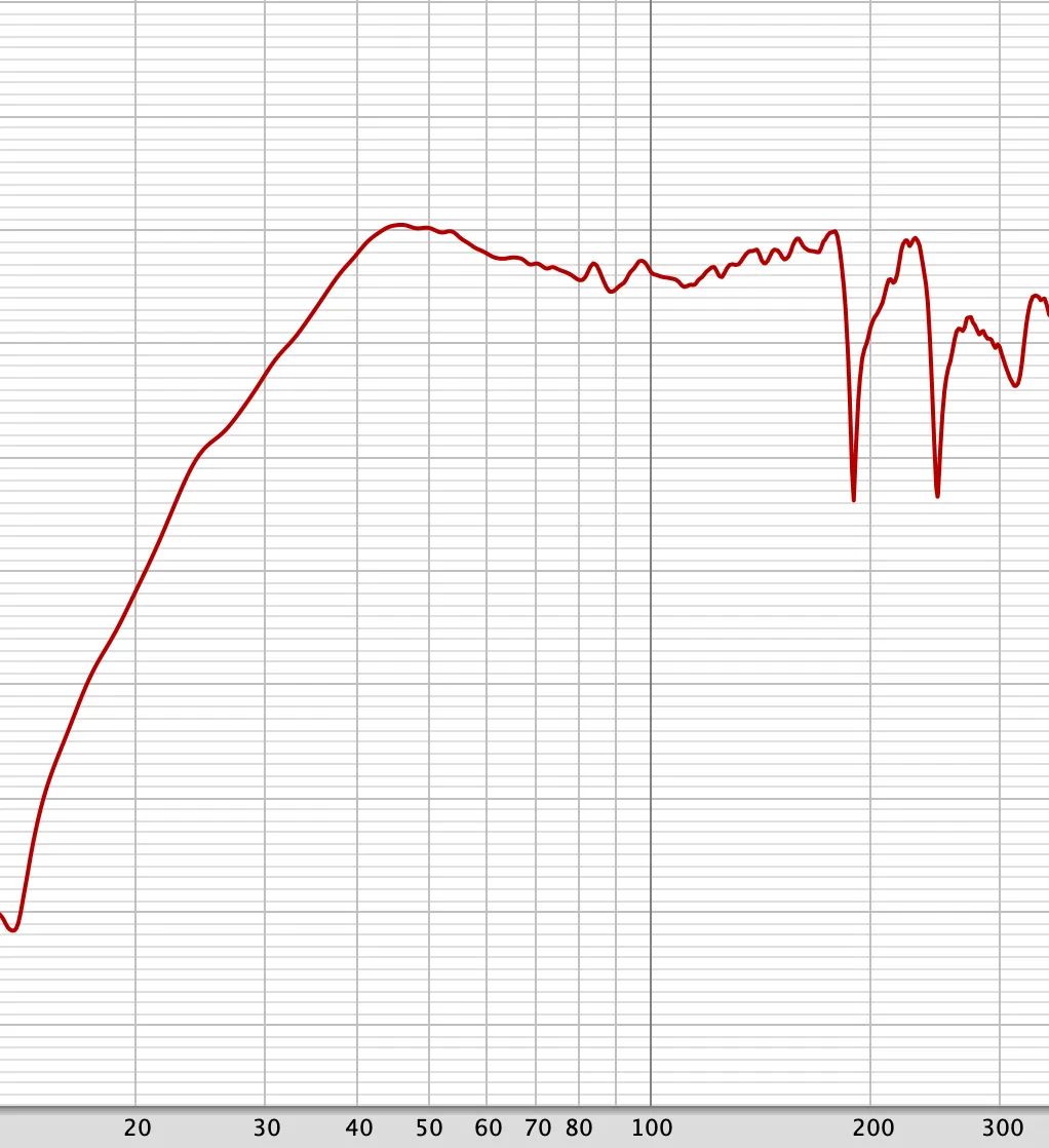

    Habe gerade einen Quick&Dirty im Innenhof auf dem Boden gemessen. Da ich noch kein Profi im Messen bin weiß ich nicht, wie stark da die Gebäude in ca. 10 Meter auswirken.
    Aber so ein groben Eindruck gewinnt man.

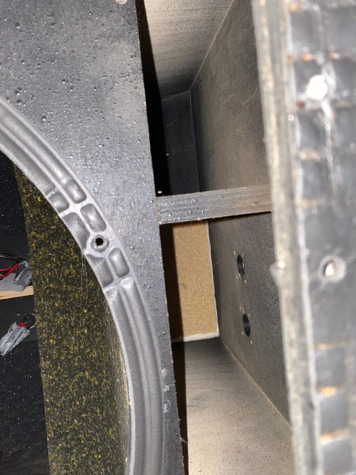

    Hallo an die Forengemeinde,
    Ich habe vor ca. einem Jahr gebrauchte Subs mit dem 18Sound 18NLW9600 erworben.
    Daten des Gehäuses:
    Nettovolumen ohne Port liegt bei ca. 150-160l. Der Port ist in drei Segmete aufgeteilt. Jedes Segment hat vorne 18x10 cm, hinten im Gehäuse 18x14cm. Tiefe der Port Oberseite 33cm.
    Das mittlere Segment des Ports wurde (wahrscheinlich nachträglich) verschlossen. Ich habe das schon beim Kauf gesehen und mich bisher nicht drum gekümmert, weil diese auch so sehr gut spielen.
    Da bei diesen Subs bei hohen Lautstärken manchmal etwas Portgeräusche zu hören sind frage ich mich, ob es Sinn macht, den mittleren Port wieder zu öffnen. Würde den Querschnitt von 360 auf 540cm2 erhöhen. Die 9600er machen ja kräftig Hub. Die Portcompression dürfte da auch schon eintreten.
    Aber wenn ich es richtig im Kopf habe, müsste dann das Tuning nach oben rutschen. Laut dem Verkäufer haben diese ein 40Hz Tuning. Fragt sich nur, ob das die Werte der originalen oder modifizierten sind. Müsste die Subs mal durchmessen.
    Daher die Frage:
    Empfehlenswert oder nicht? Rausklopfen ist natürlich einfacher, als das wieder perfekt rein zu bekommen, wenn schlechter ist. Denkt ihr es macht klanglich einen großen Unterschied? Umsonst wurden diese ja nicht reingemacht.
