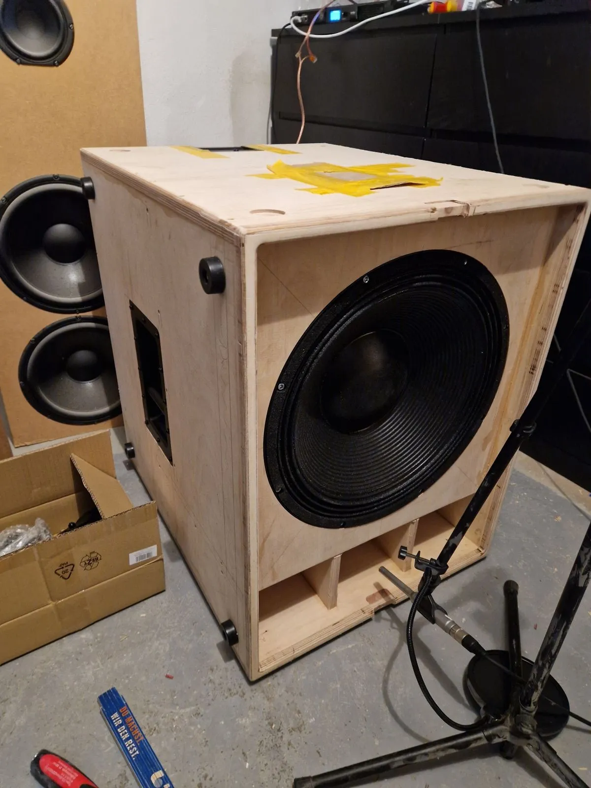

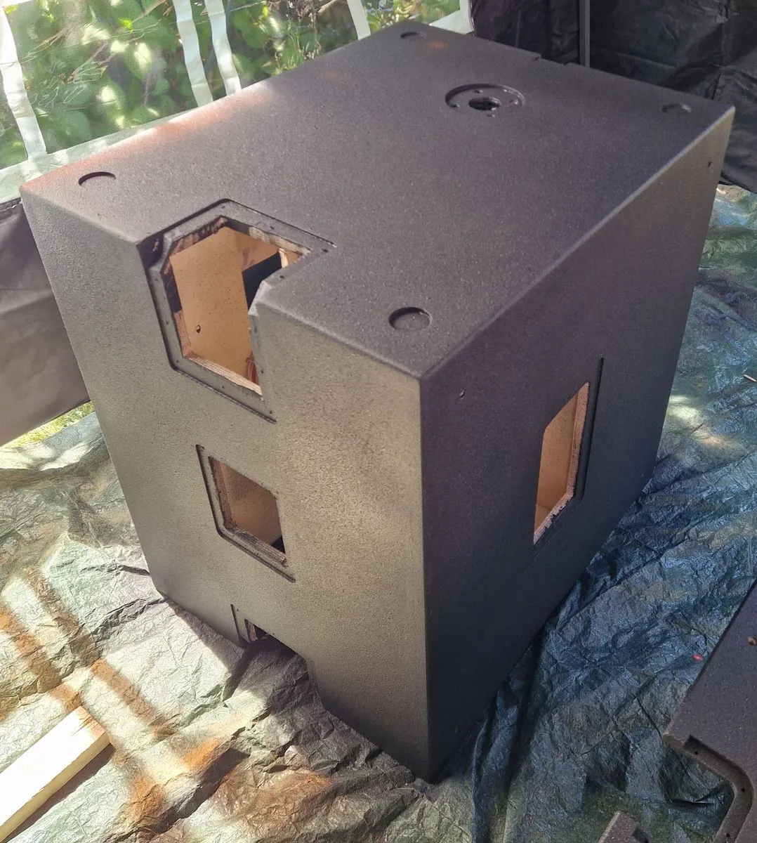

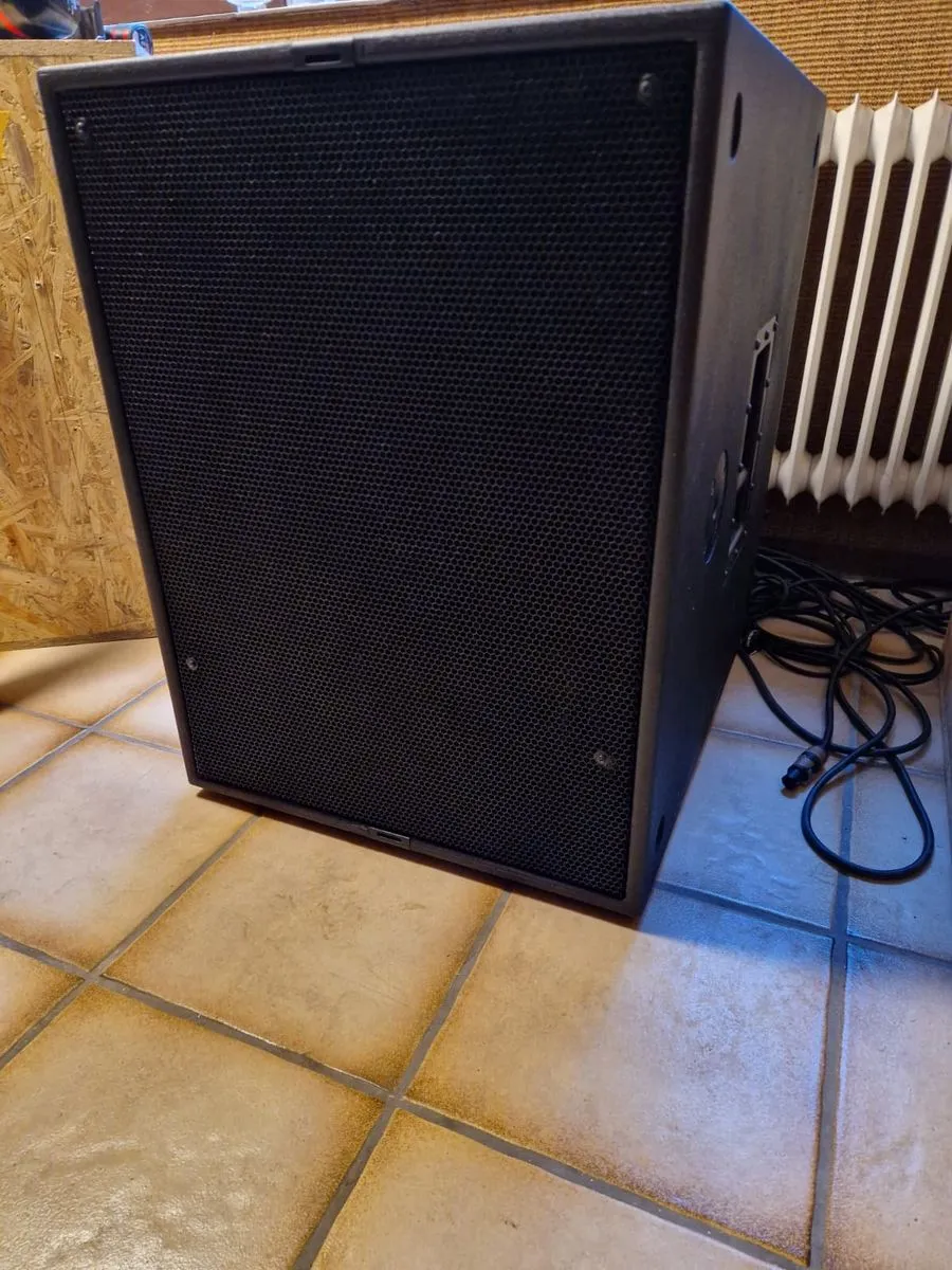

    Fliegen hätte mich fürs Top sehr interessiert weil ich das jetzt in Multiplex bauen werde. Allerdings habe ich die Einsicht das es ohne Statiker nicht geht. Da ich leider gerade keine VA Firma leite habe ich aber auch keinen konkreten Usecase dafür. Deshalb schien es mir vernünftiger das zu vertagen.
    Ich habe es nicht mehr gepostet aber wie man in meinem letzten Beitrag durch das Loch des Chassis sieht habe ich mir die Zeit genommen und das korrigiert. Ich habe aufgedoppelt und Einschlagmuttern verbaut. :)
    Hier übrigens das fertige Ergebnis:
    Die Gitterbefestigung werde ich das nächste mal vermutlich anders lösen.
    Das ist das einzige was mir optisch nicht so richtig gefällt.
    Das Gitter ist handelsübliches Lochblech Stahl Blank HV6-6,7.
    Abgekantet mit dem Gummihammer während es zwischen zwei Flachstahl mit Schraubzwingen eingeklemmt war.
    Anschließend habe ich es mit Duplicolor Next Schwarz eingefärbt.
    Bestimmt nicht alles das optimalste was man machen kann aber das waren die Mittel die ich erstmal zur Verfügung hatte. Falls da jemand Input für die Zukunft hat wie man das Zuhause besser fertigen kann: gerne her damit!
    Der Rollwagen hat am Ende Gott sei Dank auch wie geplant drauf gepasst und geschlossen. ;)
    Mal schauen ob ich mir den Aufwand noch mache und Hüllen dafür fertige...

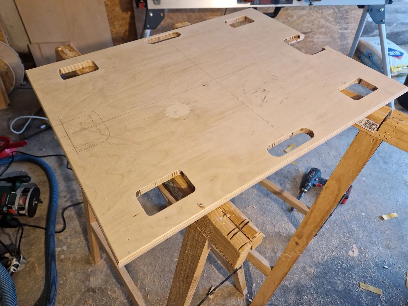

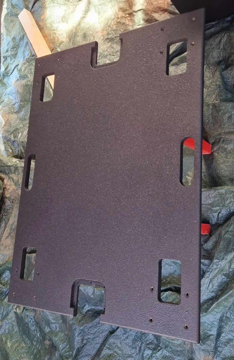

    soooo... das erste Rollbrett ist auch langsam bereit fürs finish 🤣
    Sorry für das Durcheinander hier im Thread aber es geht halt immer je nach Material das da ist voran. ;)

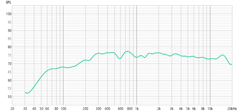

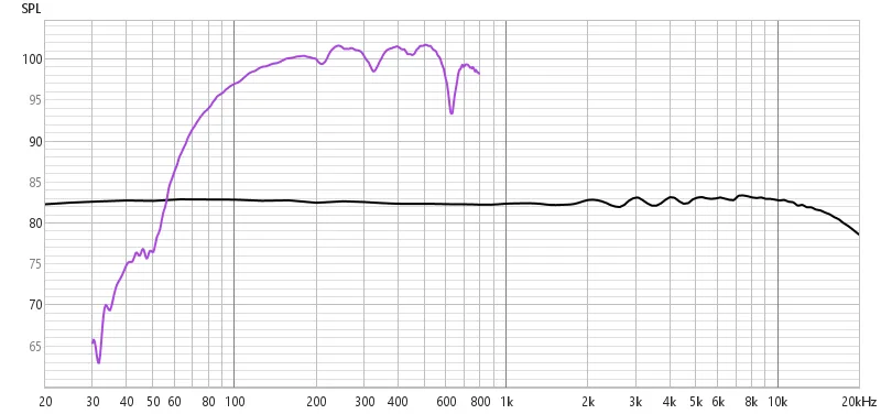

    Sooo... ich hab das Top mal eingemessen und ein Preset auf der Wharfedale erstellt. Vertikal hatte ich noch ein paar Problemchen aber das konnte ich dann ganz gut ausbessern. Horizontal hat sie richtig gut bis fast 80grad abgestrahlt. Ich bin für den ersten Run ziemlich zufrieden. :)
    Hier noch eine Messung die ich am Schluss gemacht habe (2m Entfernung)
    Für Messungen im Winkel wurde der Wind am Schluss zu stark.
    Bis 300Hz bin ich mir noch unschlüssig ob ich da was im DSP tun muss.
    Die Nahfeldmessung ist absolut linear. Ich glaube fast das sind Auslöschungen vom Boden.
    2m Entfernung:
    Nahfeld Chassis:

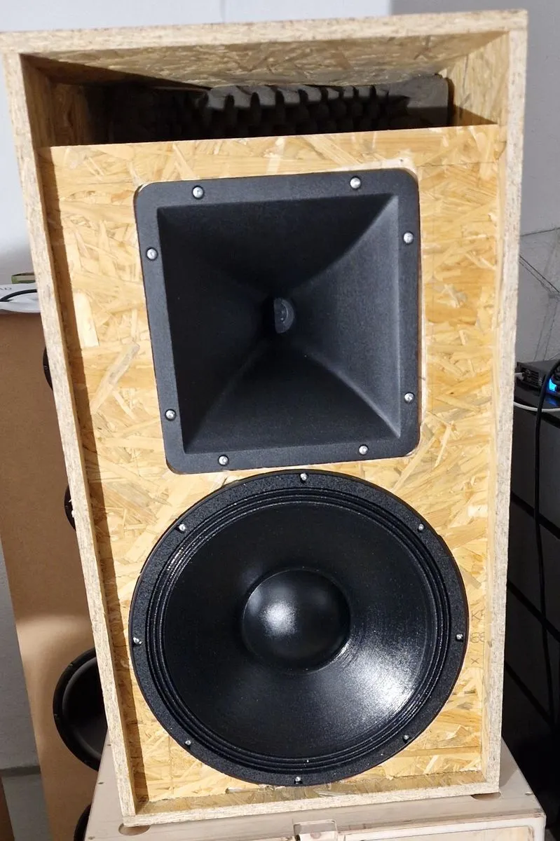

    Halb offtopic aber weil es so Spaß gemacht hat gab es ein Impulskauf. Ich hab mir noch einen Prototyp für nen 15" Top gebaut. Die Beiträge dazu das sich das nicht mehr lohnt kenne ich. Macht mir aber Spaß *finger
    b&c Chassis und 18Sound Treiber.
    Hier werde ich bald mal im Garten durch messen. :)

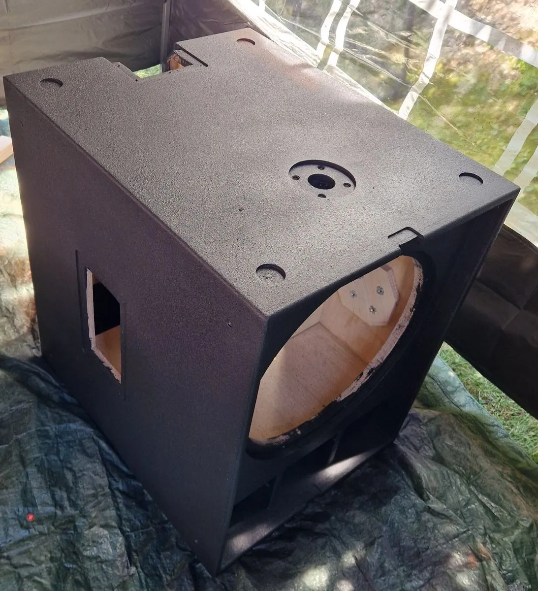

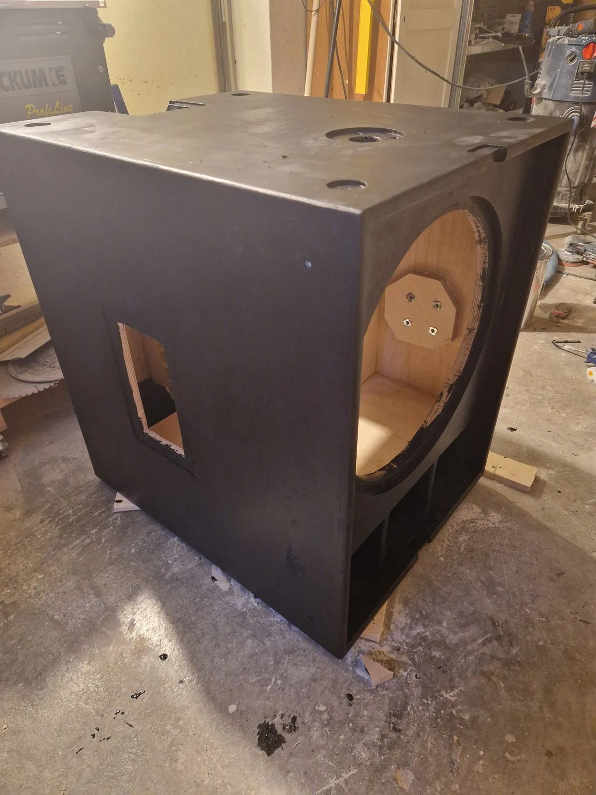

    Nun ist die finale Variante fertig um gespachtelt und lackiert zu werden. Die Abstimmung hat zu meiner Überraschung direkt gepasst.
    Ich freue mich schon das Ding mal Freifeld zu messen und mal den Pegel ein wenig zu prüfen.
    Ich weis nur noch nicht wo. :S
